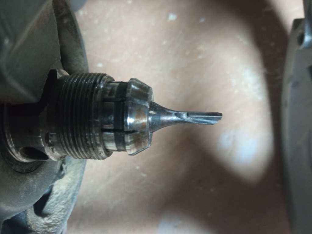

Pince qui coince défonceuse Dewalt
Salut amis boiseux,
Lorsque j’insère la pince je constate qu’elle se coince dans l’arbre avant sa position normale . Que faire ?
Flaab
C'est tout à fait normal, la pince ne se met pas en direct dans l'arbre. Il faut insérer la pince dans le collier de serrage puis visser l'ensemble (pince et collier) sur la broche.
Mickael
bonjour effectivement si l on ne monte pas sa mèche correctement il est difficile de la démonter suivez les conseil de flaab il sont judicieux
bien amicalement
Eric25
Est ce que le diamètre de la queue de la fraise correspond bien à celui de la pince? Une fraise de 1/4" dans une pince de 6mm ou de 1/2" dans une pince de 12mm?
