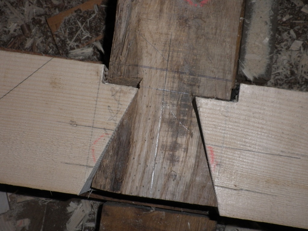

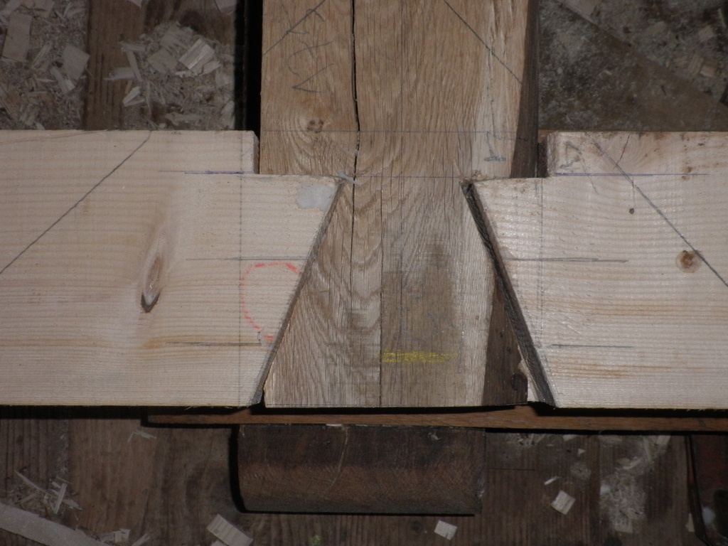

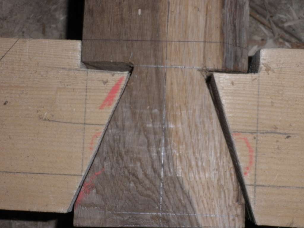

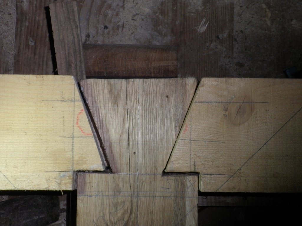

J'ai réalisé 4 assemblages à queue d'aronde à mi-bois pour relier les sablières avec les traverses, sur des bois de 13 X 13 en vieux chêne. je suis assez satisfait, mais ce n'est pas parfait et des jeux de quelques millimètres existent à certains endroits. Pour être efficace, un tel assemblage doit être sans jeux.
Ma question est donc la suivante. Puis je envisager de combler ces jeux par une résine ou autre qui serait très pérenne comme le bois lui même.
il y a la solution d'enfoncer quelques petits bois en forme de coin, ou de couler un mélange de colle à bois et sciure, mais j'aimerai votre avis.
Merci de me dire si vous avez déjà été confronté à ce genre de problème.
Bien cordialement.
Benoit01

benoit01
Bonjour, voici les 4 photos. Merci pour votre réponse.

Si tu te soucis du coté résistance mécanique de ton assemblage tu peux faire un trait de scie au milieu de la partie mâle des tes queues d'aronde (ou deux plus près des bords) et y enfoncer un coin de façon à faire une sorte de queue de renard.
Ne pas oublier de percer le bout du trait de scie pour que lorsque tu enfonces le coin cela ne fende pas tout ton bois.
Cela va écarter ta queue mâle et la bloquer dans la partie femelle.

Bonjour, le but étant uniquement la résistance à l'arrachement de l'entrait. Je pense que je vais prévoir ce trait de scie avant montage définitif sur site.
Merci pour cette idée.
Termite
Oui, ça ne bougera pas. Mais attention après c'est indémontable une queue de renard.
La solution proposée par etiennedesthuilliers est tout aussi fiable quant-au résultat et en plus elle offre la possibilité de pouvoir être démontée... vos celle qui te convient le mieux.
après réflexions je mettrai sur un ou deux cotés des coins fins encollés sur un seul coté se qui permet le démontage de la poutre et une vis de 6 par100 au milieu du trapèze de la queue d' aronde
vous aurez ainsi un assemblage qui rempli sa fonction et qui est démontable
etienne desthuilliers maitre menuisier mais aussi charpentier
bonne journée
benoit01
Merci etiennedesthuilliers ! la solution des coins s'avère la meilleures, meilleure que tous les remplissages avec sintobois ou autre.
Bonne hin de journée.

le plus souvent, l'entrait et la sablière se superposent sur le poteau. Pour des raisons d'esthétique, (pas trop de hauteur) j'ai voulu assemblé sablière et entrait ensemble au même niveau, ce qui est grosso modo un assemblage à mi-bois. La sablière est fixée au poteau par tenon mortaise et l'entrait porte sur le poteau( 2 cm) et assemblé à la sablière par queue d'aronde sur une épaisseur de 5 cm.
C'est effectivement un peu plus difficile, j'aurai pu faire du mi bois classique.
Merci de votre intérêt pour le projet. Je posterai d'autres photos selon l'avancement.

j'ai mis les 4 photos des queues d'aronde !
