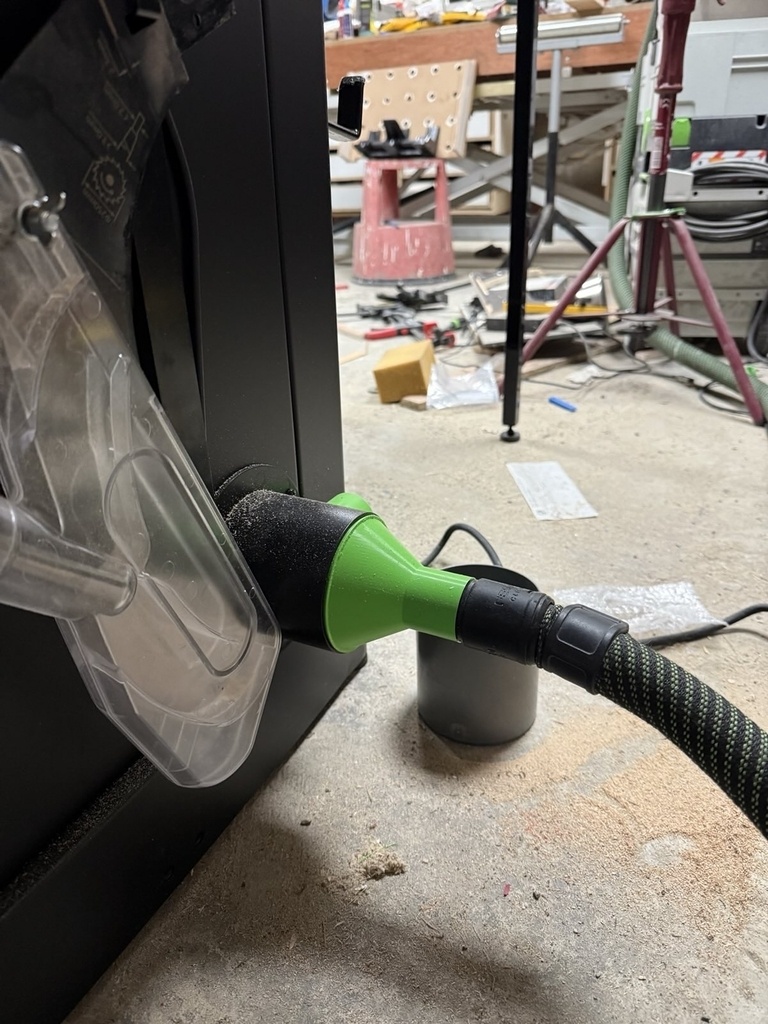

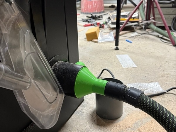

Je me suis fabriqué une réduction pour accueillir mon aspi festool, le même que j'utilisais sur ma dewalt, et le résulat est... catastrophique.

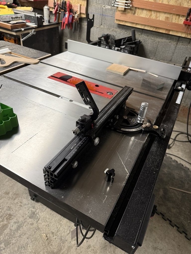

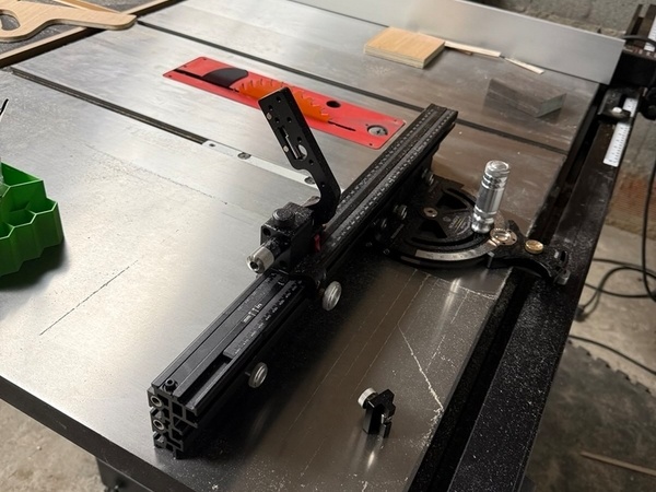

ouep je suis super content, la table est magnifique (ça me fait penser aux video des americains avec leur saw stop). Tout est bien usiné et ça se règle bien. le guide est top. Je ne l'ai pas encore trop utilisé à cause de l'aspiration, mais j'adore.
Après 2 coupes j'ai immédiatement revendu ma dewalt alors que je suis difficile (j'ai pas été convaincu par la festool TKS80 que j'ai immédiatement revendu et conservé la dewalt)
Le moteur est silencieux et on sent qu'on a une belle bete entre les main.
Je ne pourrais en dire que du bien pour l'instant, à par que c'est des gros cons de ne pas fournir le couteau diviseur sans la cape, il faut l'acheter à part.

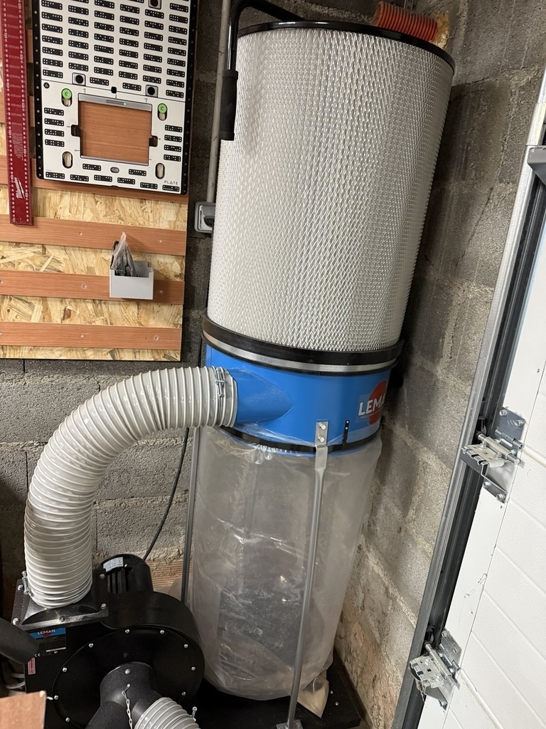

Je suis en train de m'orienter vers le leman ASP152 avec les palles du moteur en métal. Je suis juste deg que le filtre a cartouche coute si cher (300€) en ce moment.
J'ai vu chez hbm-machines qu'il ont un filtre équivalent à 150€ ainsi qu'un aspirateur équivalent le HBM 200, mais il n'y a pas d'infos sur les palles du moteur (plastoc ???)
hbm-machines.c...-volt?sku=00964
Si quelqu'un a l'info je suis preneur.
Sinon adapter le filtre hbm sur le Leman mais des fois à quelques mm ça passe pas

Le filtre HBM, s'adapte parfaitement et est à moitié prix par rapport au leman, pour ceux que ça intéresse.

Je me penche sur la Laguna Fusion 3 (voire panthera S7), je vois un joli guide d'onglet qui ressemble à un HONGDUI HD-MG21. En est-tu content?
Permet-il de s’affranchir d'un chariot de coupe pour des coupes d'équerre de précision?

Je ne suis pas Dtissera, mais j'ai depuis peu une scie Laguna F3 et une aspiration Laguna Bflux1. Globalement j'en suis très content. Puissance, précision des coupes au guide parallèle et largeur de coupe (plus de 900mm). Précision aussi pour les coupes en tronçonnage avec un chariot "crosscut" maison.
Les points qu'ils pourraient améliorer c'est le couteau diviseur qui supporte aussi l'aspiration secondaire : le couteau est 3 cm plus haut que la lame de scie! il faut acheter un couteau optionnel pour des coupes à mi-bois (et le limer pour les lames de 250 car il est fait pour des 254 !!)
Aussi le contacteur on/off n'est pas un arrêt d'urgence, impossible d'arrêter la scie d'un coup de genou dans le commutateur.

J'ai commandé le Leman ASP152 et le filtre a fine particule chez HBM, on verra si ça s'adapte. En tout cas ça fonctionne du tonnaire.
Caillou34
l'asp 152 est beaucoup plus cher. le scheppach est a 170€ et sa turbine entre le filtre et le sac à copeaux
dtissera
J'ai prix le leman car la turbine est en acier, sur le scheppach, j'ai cru voir qu'elle était en plastique
