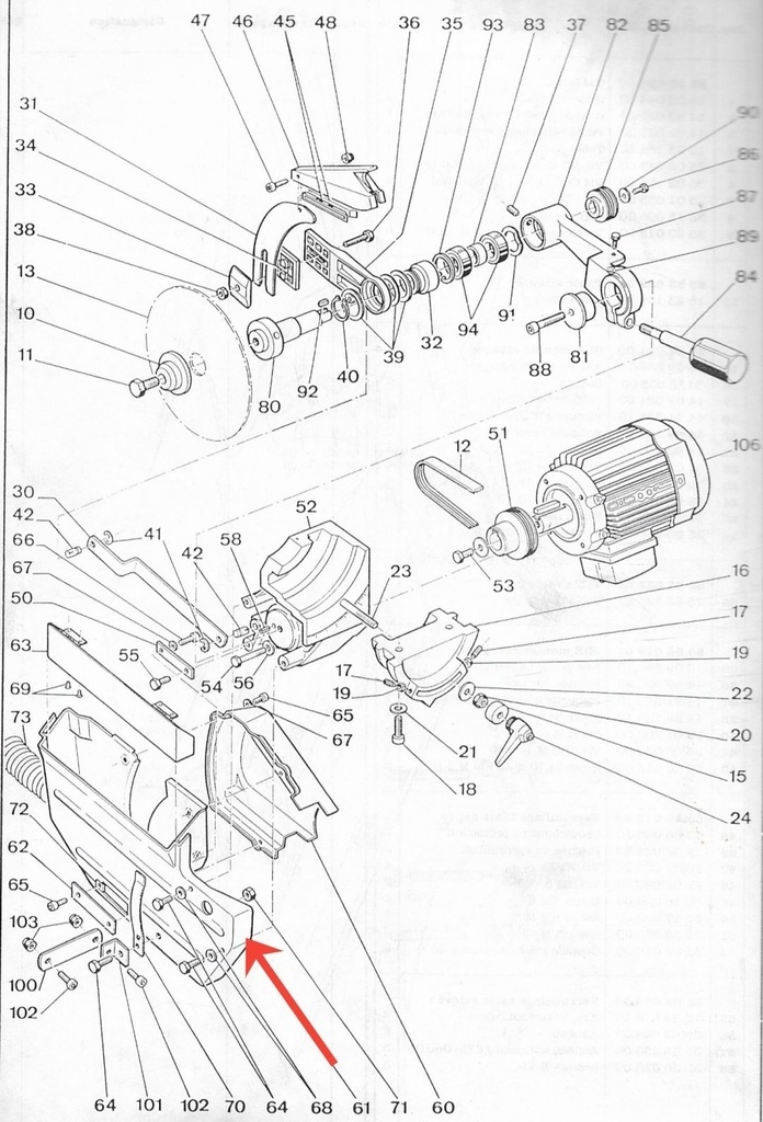

Carter d'aspiration scie pour Lurem C260 S2
Bonjour, je viens d'acheter une combiné Lurem C 260 S2 des années 90, le carter de la scie est manquant et j'en cherche un d'occasion ou bien les plans ou des idées pour en construire un. Merci d'avance. Cdt. Maple

Merci à tous pour vos réponses !Je pense que je vais faire un genre de caisson sur lequel je brancherai l'aspirateur, ceci ne fonctionnera que pour les coupes verticales (99 pour100 des cas) mais c'est pas grave. Je viens d'acheter cette machine et je suis en train de la découvrir; elle était en 380 et je lui est adjoint un variateur de fréquence afin de la faire fonctionner en 220.J'ai aussi remplacé le contacteur moteur380 par un 220 et comme je n'en avais plus besoin pour la puissance (le variateur fait le boulot) et qu'il restait des contacts disponibles je l'utilise pour commander le dit variateur pour démarrer les moteurs ainsi que l'aspirateur par le biais des boutons d'origine. Si quelqu'un est intéressé je pourrai fournir plus d'explications. Cordialement. Maple

Elle est difficile à réaliser cette pièce en plastique qui sert uniquement à collecter les copeaux et qui se bouche dans le fond empêchant de descendre la scie si on n'utilise pas d'aspirateur.
Tu peux déjà chercher là : lairdubois.fr/...q=Lurem C260 S2
