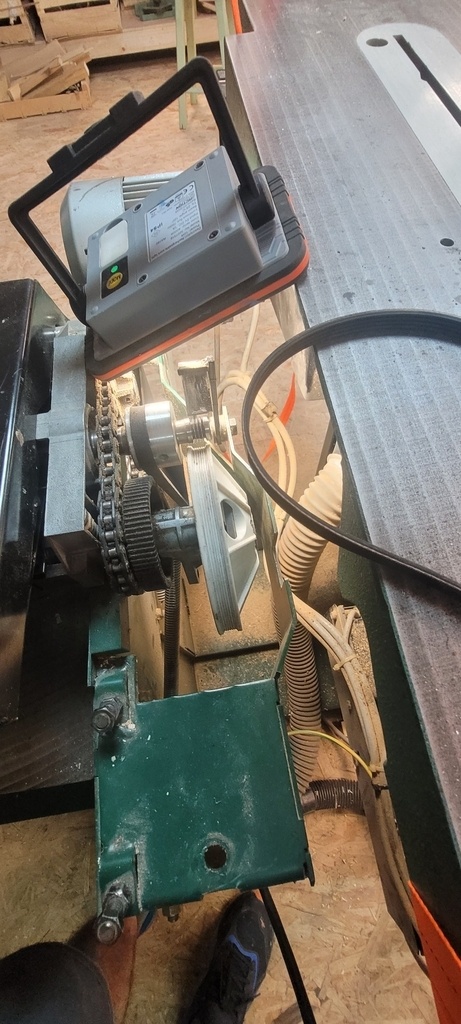

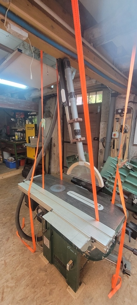

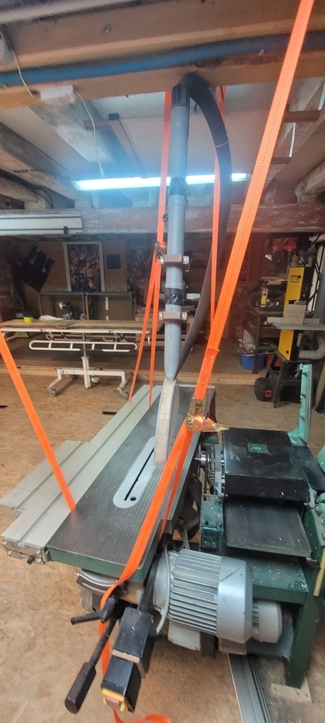

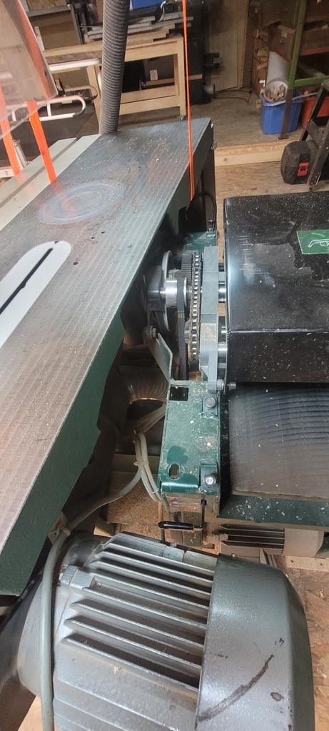

Bruno55
Voilà quelques images de comment je procède.
maple
A nouveau merci beaucoup. Ta machine ressemble beaucoup à la mienne et au vu des photos je commence à comprendre le processus de démontage. Je pense que à l'époque le constructeur devait miser plus sur la fiabilité que sur la simplicité de réparation. Hier j'ai tenté de démonter le carter de courroie du moteur de rabo-dégau et je me suis rendu compte que le moteur était libre sur son axe de pivotement et seulement bloqué par le boulon de réglage de tension. Ceci entraine des vibrations et des bruits lors des phases de démarrage et d'arrêt en plus des bruits en haut près de l'arbre des couteaux. Je vais démonter tout cela dès que je trouve des bras pour m'assister. Encore merci . Cdt
