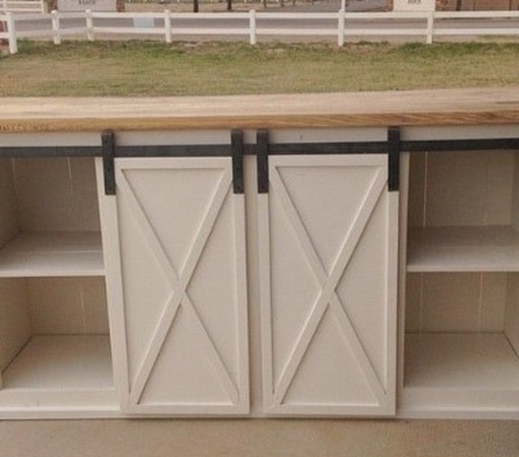

Pour les portes, je souhaite réaliser des portes du type de la photo ci-dessous :
Pour les réaliser, je voyais 2 options :
Option 1
Cadre en CP et panneau en CP et croix en CP : Si toute la porte est en CP, le panneau doit il etre flottant ?
CP de 22 pour le cadre si rainure / panneau en 8 ou 9 et croix en 5
CP de 15 pour le cadre si feuillure / panneau en 8 ou 9 et croix en 5
La Croix colle sur le panneau
Option 2 :
Cadre en bardage et panneau en CP et croix en CP:
Dans ce cas, le panneau doit il etre obligatoirement flottant ? j’imagine que oui.
Dans ce cas la comment feriez-vous pour la croix ? peux t-elle être colle sur le CP du panneau et ajustee aux dimensions du cadre ou doit on laisser un jeu (pas tres esthethique) par rapport aux cadre
Si ajustee, le panneau ne sera pas vriament flottant selon moi ?
Merci de vos conseils et idees
si le panneau est en cp il n'est point besoin qu'il soit flottant vous ajuster les croix sans jeux

Donc le jeu est pour les variations du panneau lui meme et pas du cadre?
mais il est d 'usage que le croisillon soi un peu moins épais et non a fleur du cadre
car la micro fissure toujours possible ne se voit pour ainsi dire pas

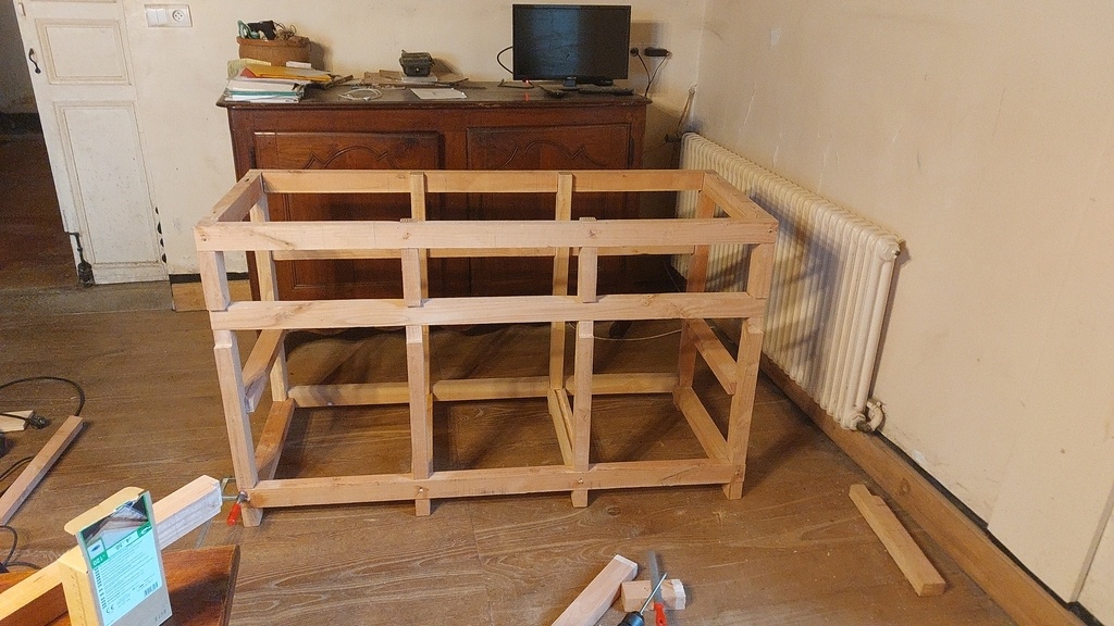

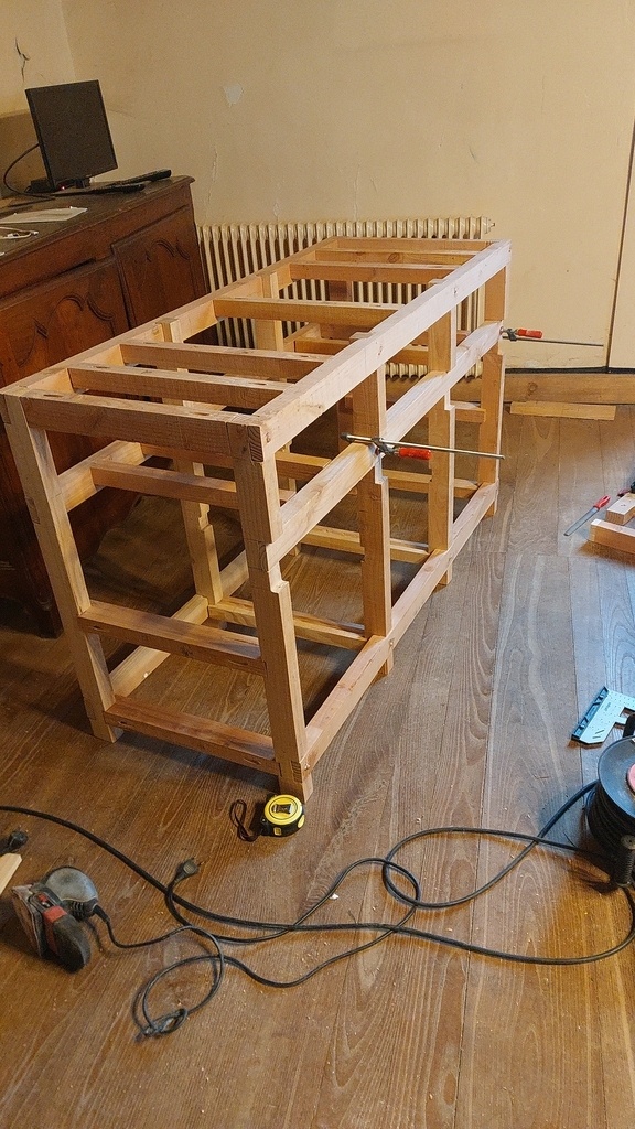

Quelques photos :
Cadre prefabrique cette semaine sur ma terrasse et assemble sur place hier
Quelques imperfections mais cela sera peint
Cette semaine: tiroir et porte coulissante
