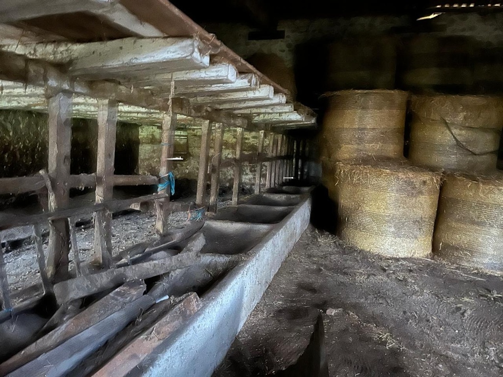

Nous avons uen grange que nous souhaitons amenager (non pas en habitation) mais simplement en salle pour des evenements familiaux.
Je pourrai vous envoyer des photos mais nous avons juste commence le nettoyage, il reste à vider les bottes de paille
La grange est divisee en 3 zones:
-A droite et gauche 2 ecuries en bas (sol cimente) avec un plancher stockant de la paille
  • Au centre, une partie terre batuue sans plancher

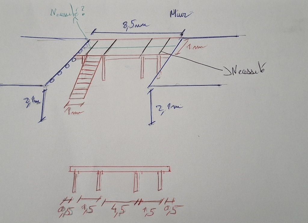

Pour la passerelle d'1m de large, j'ai par contre quelques questions de principe:
-Pour la poutre en rouge du fond le long d'un mur, pensez vous utile de mettre les memes poteaux que la poutre avant ou vous opetriez pour une poutre muraliere?
-Pour la poutre avant, je pensais 4 poteaux (la largeur fait 8,5m): j'ai mis l'ecartement des poteaux sur le schema
-Est ce necessaire d'ajouter une poutre intermediaire (en vert sur le schame) pour une passerelle d'1m de large. Je pensais prendre des sections de 40 x 200mm approx: Est ce suffisant?
-Est ce necessaire d'ajouter des traverses? (en noir sur le schema)
-Le plancher de la passerelle sera fait de planches bois massif de 1m de long/ 18cm de large
-Existe t il un software pour verifier des structures bois?
Merci d'avance pour vos reponses

-"Pour la poutre en rouge du fond le long d'un mur, pensez vous utile de mettre les memes poteaux que la poutre avant ou vous opetriez pour une poutre muraliere?"
Cela dépend de la nature du mur, si l'ancrage n'est pas sûr pour une murailère, j'opterai plutôt pour des demi-poteaux (10X20 plutôt que 20x20). En revanche, si le sol est en terre battue, il faudra prévoir des semelles maçonnées pour la reprise des charges, avec rupture de capillarité.
-"Pour la poutre avant, je pensais 4 poteaux (la largeur fait 8,5m): j'ai mis l'ecartement des poteaux sur le schema"
OK
-"Est ce nécessaire d'ajouter une poutre intermediaire (en vert sur le schame) pour une passerelle d'1m de large. Je pensais prendre des sections de 40 x 200mm approx: Est ce suffisant?
-Est ce necessaire d'ajouter des traverses? (en noir sur le schema)"
Les deux questions se confondent, car plusieurs conceptions sont possibles, qui déterminent entre autre les sections à utiliser, la présence de "traverses" et l'orientation de votre plancher.
Pour une passerelle, l'usage serait de mettre le plancher dans le sens de la longueur. J'opterai donc pour la conception suivante : Une porteuse sur poteaux (celle en vert n'est pas nécessaire), sur celle-ci et la muraillère porte un solivage perpendiculaire, comme les traverses en noir sur le schéma, mais tout les 40 à 50 cm, (selon l'épaisseur du plancher).

PS: Pour les sections de 40x200, avant même d'avoir calculé on est loin du compte!

Pour le sol, il est actuellement en terre battue mais une dalle beton fibre avec un herisson sera mis en place avant
Pour le software, pas de souci : Savez vous ou je peux trouver des abaques?
Bien note pour la disposition si plancher parallele aux traverses.
Qu'en est il si plancher perpendiculaire au traverse (dans les 2 greniers existants, le plancher est suivant cet axe)
charpentejess
Pour mettre le plancher dans l'autres sens, tu garde la poutre en vert sur ton dessin, et pas besoin des "traverses" en noir!
Pour les abaques, je peux te conseiller l'ouvrage "Dimensionner les barres et les assemblages en bois. Guide d'application de l'Eurocode 5 à l'usage des artisans".
En effet un abaque seul n'est pas suffisant, il faut savoir selon quelles hypothèses celui-ci a été généré, et pouvoir appliquer le cas échéant des coefficients de variation d'hypothèse pour coller à ton projet. Tu as tout ça dans ce bouquin.

Peux tu me dire dans les 2 cas d'apres les abaques la dimensions des poutres (au lieu de 40x200)
-Plancher parallele au poutre (sans poutre intermedaire mais avec traverses). Pour les traverses, je peux prendre des sections plus petites vu que la portee n'est que d'1m
-Plancher perpendiculaire au poutre (avec poutre intermedaire): en regardant des abaques sur le net, je tombe sur du 75 x 200 environ?
Dans le 2eme cas, je mettrai juste des traverses au niveau des poteaux pour rigidifier la structure (donc 4 au total)

J'ai enfin recupere une photo (je suis actuellement en deplacement a l'etranger pour quelques semaines).
Je vais tenter (une fois que les bottes ne seront plus en place) de voir si les 2 poutres des 2 cotes sont en face. Si oui: je choisirai la meme section et ferait une coupe en sifflet desaboute
=> Par contre comme il est impossible de mettre un poteau au droit de cette jonction: je ferai un moisage en plus?
Pour les autres jonctions pas de souci: il y aura un poteau au droit

PAr ailleurs, je doute que les poutres des parties droites et gauches soient alignees (difficile a verifier car les bottes doivent etre retirees de la partie centrale)
Une réponse par une question : pourquoi ne pas reproduire le même arrangement que les planchers existants en termes de sections et d’entraxes?
sans passer pour ballot, c'est un peu la question piège:
ca a été construit en tant que fenil, la structure est-elle suffisament dimensionnée pour accueuillir 40 personnes ?? si oui pourquoi pas même section sinon tout est a revoir
mofran exactement, c’etait la suite : sûr de l’existant? sinon tu as énoncé la conclusion qui s’impose.
Guillaume78
L'existant supportait des bottes de paille rondes (400kg)
Donc outre quelques planches a remplacer (dut fait de quelques infiltrations par le toit qui est regle) : la structure existante est bonne
