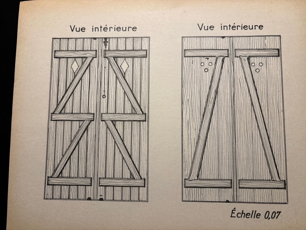

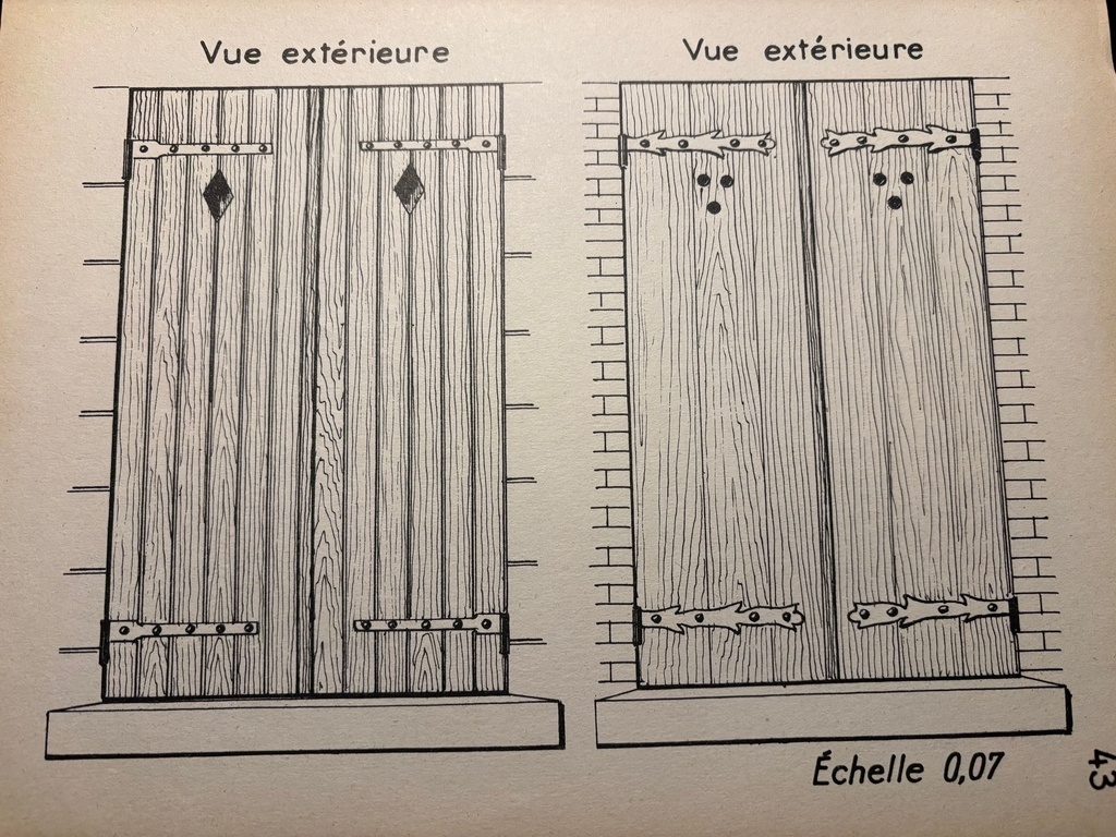

AMRHO
j'ai le livre 64 croisées. Ce bouquin ne comporte QUE des schémas avec quelques images en coupe pour les parties les plus techniques. Il n'y a AUCUN texte d'explication. il s'adresse clairement à des pro déjà avancés, capables de concevoir seuls le modèle présenté et qui ont besoin de voir comment se réalise la partie la plus technique du modèle. Ce n'est pas très adapté pour un débutant qui a besoin d'un pas à pas !

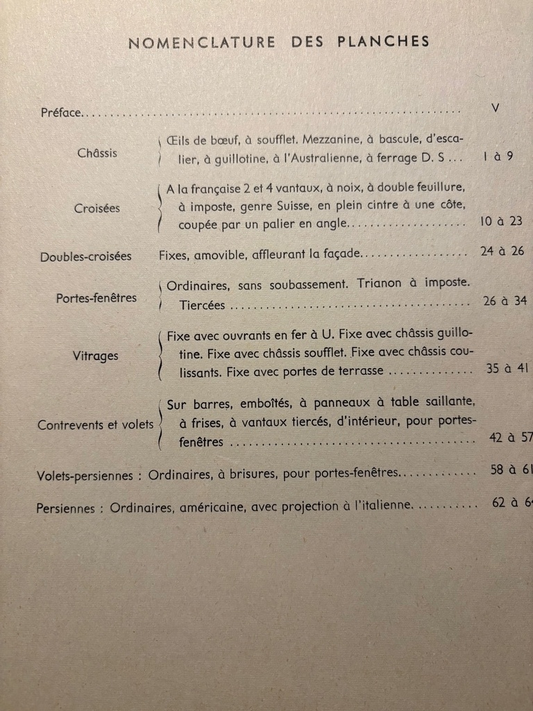

AMRHO
je te mets le sommaire et un exemple de planche recto-verso... personnellement j'ai été un peu déçu de ce bouquin qui m'a peu aidé dans mes recherches ... si tu trouves un livre vraiment bien je suis preneur de l'info
Snoooky
Ah oui d'accord je comprends mieux ce que tu voulais dire.
C'est vraiment juste pour des visuels ça ne m'aidera pas pour la conception en effet !
