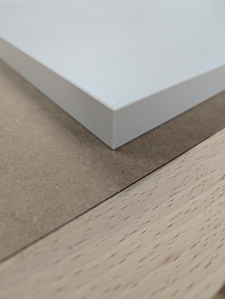

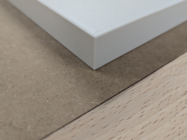

Voilà je suis en train de faire les finitions de mes façades en melaminé. J'ai collé des chants PVC de 1mm d'épaisseur, j'ai affleurer les hauts et les bas de mes chant avec une affleureuse et un rayon de 1mm, jusqu'ici tout va bien !
Par contre je cherche une solution pour affleurer l'angle qui se trouve entre le chant vertical et horizontal, il ne fait que 19mm de haut ( épaisseur du mélaminé ) et a l'affleureuse c'est un peut approximatif.

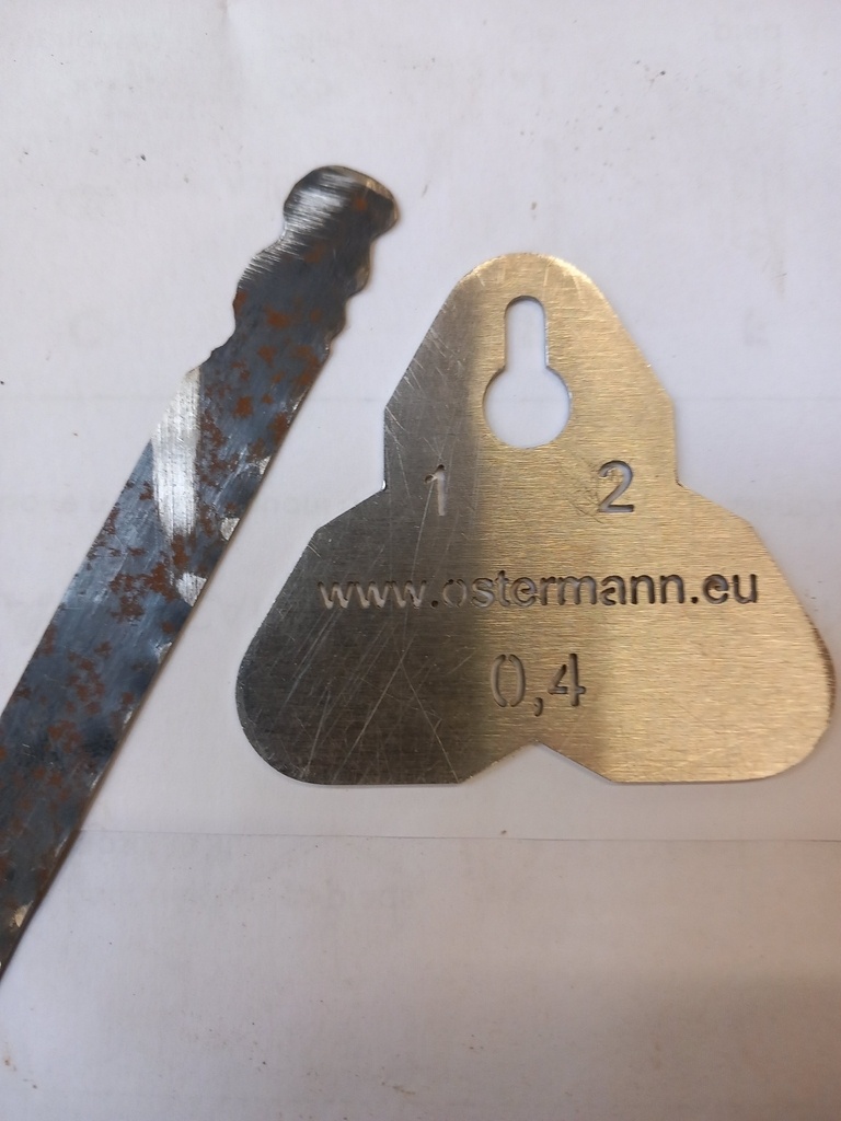

Puisque la solution racloir est aussi évoquée, c'est effectivement une solution, mais pour moi une dernière solution, (puisqu'une affleureuse avec roulement bien réglée, fait le plus gros de ces affleurages), j'ai longtemps utilisé cette solution à gauche, sur la photo.
Aujourd'hui un peu rouillé, il s'agit d'un racloir dédié aux chants ABS, fait il y a très longtemps dans un morceau de lame de scie à métaux. Avec quelques "crans" de différents rayons, réalisés avec un angle de meule (à la lime, même pas la peine d'essayer, dans ce métal !)
Puis plus tard, on m'a fait découvrir ce petit racloir dédié, fourni par un des gros fabricants de chants bien connus. Très pratique !
