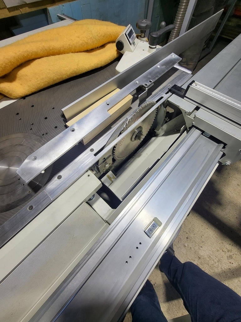

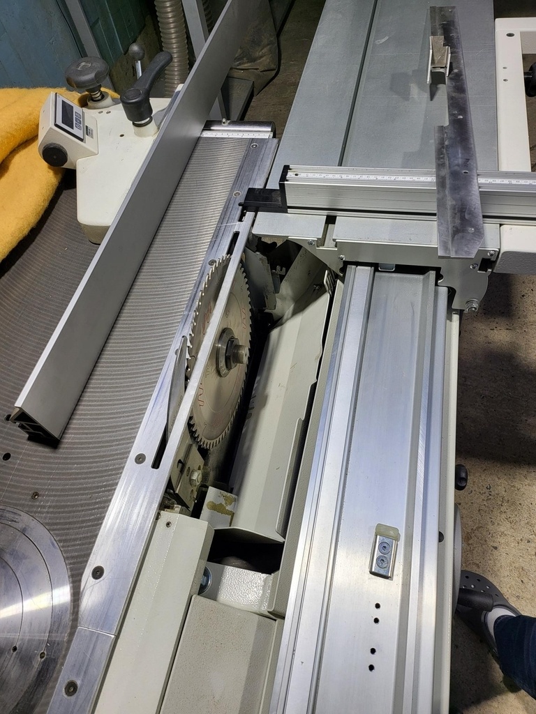

AERLRO
J’ai hésité entre les deux marques et finalement choisis une SCM ST4E avec option DADO.
Reçue l’année dernière avec trois mois de retard.
La ST4E a la même base que SC4E mais avec option toupie.
Pourquoi SCM, plus de réactivité du vendeur et dans mon entourage meilleurs avis sur la construction, pièce et précision pour la SCM.
Dans la discussion avec le vendeur SCM, j’ai été « poussé » vers la ST4E par rapport à la petite sœur ST3 pour la construction plus robuste.
Je ne suis qu’un amateur qui à la chance de pouvoir s’équipé plus que de besoin. Et forcément passé d’une scie plongeante à ce genre de machine je ne suis pas déçu.
Et pour l’option DADO, je ne l’ai pas encore utilisé.
Je n’ai pas encore acheté d’outils DADOD et je n’ai pas encore eu besoin de cette option.
Visuellement le pack DADO se résume, à un insert alu à changer, voir photo en annexe.
Pour le reste je ne suis pas expert pour voir d’autres différences.
