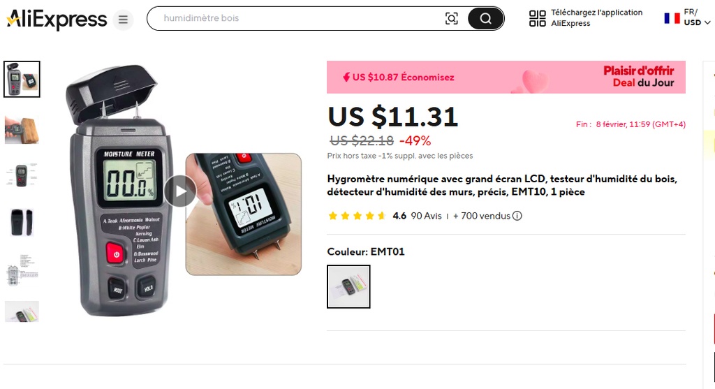

J'utilise cet appareil depuis qques années :
fr.aliexpress....7532535512.html
Il n'est sans doute pas d'une grande précision mais il donne une indication sur le séchage d'un bois, ce qui m'est très utile en tournage.
Le mode d'emploi en est simple et clair.

J'ai mis le lien juste pour montrer le modèle. Faut savoir qu'AliExpress module les prix en fonction de l'IP, une manière dissimulée d'inclure les FDP (Les Chinois ne sont pas plus des vieux c... que toi 😉).
D'ailleurs, je me rappelle maintenant l'avoir acheté sur Ebay il y a bien 5 ans, autour de 10 €. 99 ctms, ça ressemble à une arnaque !

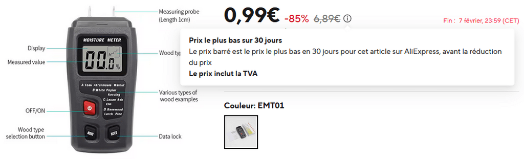

Affiché chez moi ce matin :
Tink Nicoel je ne t'accuse de rien, chez moi il est toujours à 0,99€, est-ce à dire que j'ai une IP de pauvre ?
En tout cas ça prouve bien que le monde ne tourne pas rond. 😳

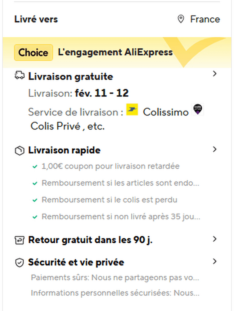

Je t'explique : j'habite à la Réunion et les FDP sont systématiquement élevés.
Je me suis récemment rendu compte de ce différentiel dans les tarifs AliExpress lors d'un échange similaire où mon interlocuteur voyait un prix de 4 € contre 7 € affichés chez moi.
Ce sont des petits malins chez AE : ils cachent les FDP dans des tarifs qui restent "raisonnables" !

Ara comme tu n'es pas "connecté" / offre d'accueil pour un nouveau compte donc avec 5€ de remise - première dose pour te faire essayer (surement à perte) / mais où il faudra quand même arriver à 10€ pour que les frais de port soit gratuit mais autrement il se trouve à 5€50 oui c'est pas bcp et clairement il n'y a pas de respect ni de l'environnement ni des travailleuses qui ont participé à créer cet outil dedans - clairement "ça ne tourne pas rond" mais malheureusement ça ne veut pas dire que les outils "plus cher" font mieux (dès fois c'est les mêmes produits avec juste une marge très importante pour l'importateur :/)
Oui mais 0,99€ TTC port compris, ce n'est pas raisonnable, même en métropole, vue que sur les 99 centimes il y a déjà 20 cts de TVA, reste 79 qui doivent payer le site web d'Alimachin, la plateforme logistique ou le transport en avion (car en si peu de temps, ça ne vient pas de Chine par bateau), la camionnette DPD ou UPS qui va venir chez moi, la "boutique" chinoise qui le vend, et le "fabricant" (1 patron qui s'en met plein les fouilles et des employés payés à coup de pied). Et au passage il faut payer la matière première, et puis aussi une usine avec des moules, des presses etc.
