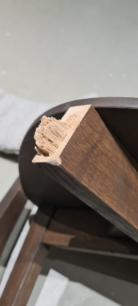

Je cherche la cause de casse de chaises de table installées dans un chalet d'altitude(2000m).
Ca casse au niveau des tenons arrière. L'assemblage me semble de bonne facture(tenon mortaise collé plus 1 cheville perpendiculaire) ainsi que le collage.
Est ce que le problème peu venir d'un bois trop sec? de mauvaise qualité? ou est simplement une mauvaise utilisation?
Les chaises sont en chêne. J'ai mesuré le taux d'humidité en surface 8 à 10% en profondeur je descend à 6 ou 7%. Mais je ne suis pas sur de la qualité de mon appareil de mesure...

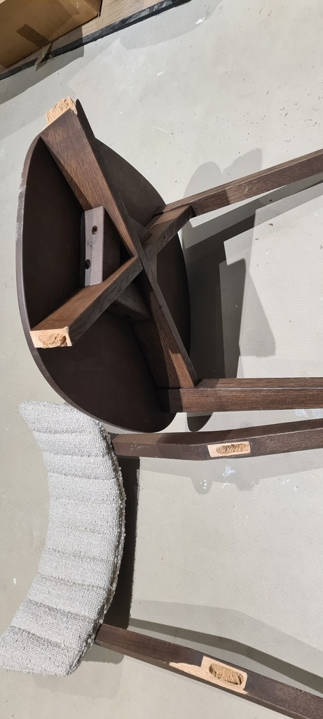

As-tu la possibilité de démonter le dossier ?
Sinon, pour réparer, tu auras du mal à emboîter les deux tenon/mortaises qui ne sont pas parallèles, en supposant que tu mettes des faux tenons.

mécaniquement c'est des chaises pour faire joli,
pas de ceinture pour reprendre les tensions en diagonales, bref " design design " mauvais choix lors de la conception d'un point de vue physique mécanique menuiserie.
on pourrait reproduire la mini ceinture du centre en veillant a ce que la copie reprenne les pieds mais difficile de faire ca proprement après coup. vaut mieux reprendre toute la conception
Oui la géométrie de ces traverses est mauvaise.
Oui... quand on se penche en arrière avec la chaise, comme les tenons sont à 45°, ils sont soumis à une torsion et ils ne sont pas faits pour résister à ça... D'où la cassure, qui donne l'impression que le bois a été broyé.
Y a t'il quelqu'un qui s'est balancé sur cette chaise ou a-t'elle été utilisée pour d'autres "zactivités"?
Si oui, ben c'est normal...
Effectivement ça ressemble fortement à une chaise sur laquelle on se serait balancé en arrière

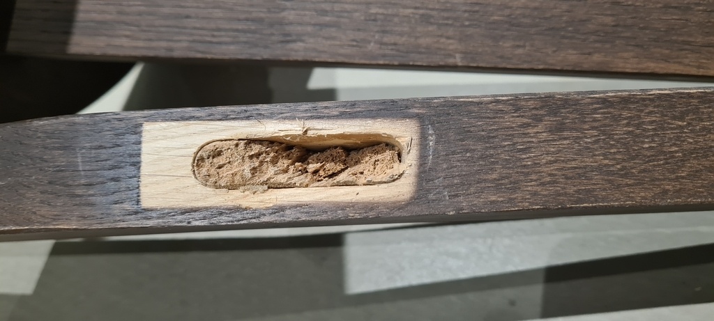

pourquoi le tenon ne fait pas la largeur de la traverse c 'est quoi ce double épaulement
on perd déjà plus de la moitié de la résistance , le bois ne semble pas d une qualité exceptionnelle

réparation on fait des faux tenons de la hauteur de la traverse sur une dizaine de cm et l' on élargi la largeur de la mortaise et l on recolle l ensemble
si le travail est bien fait le maillon faible sera les pieds

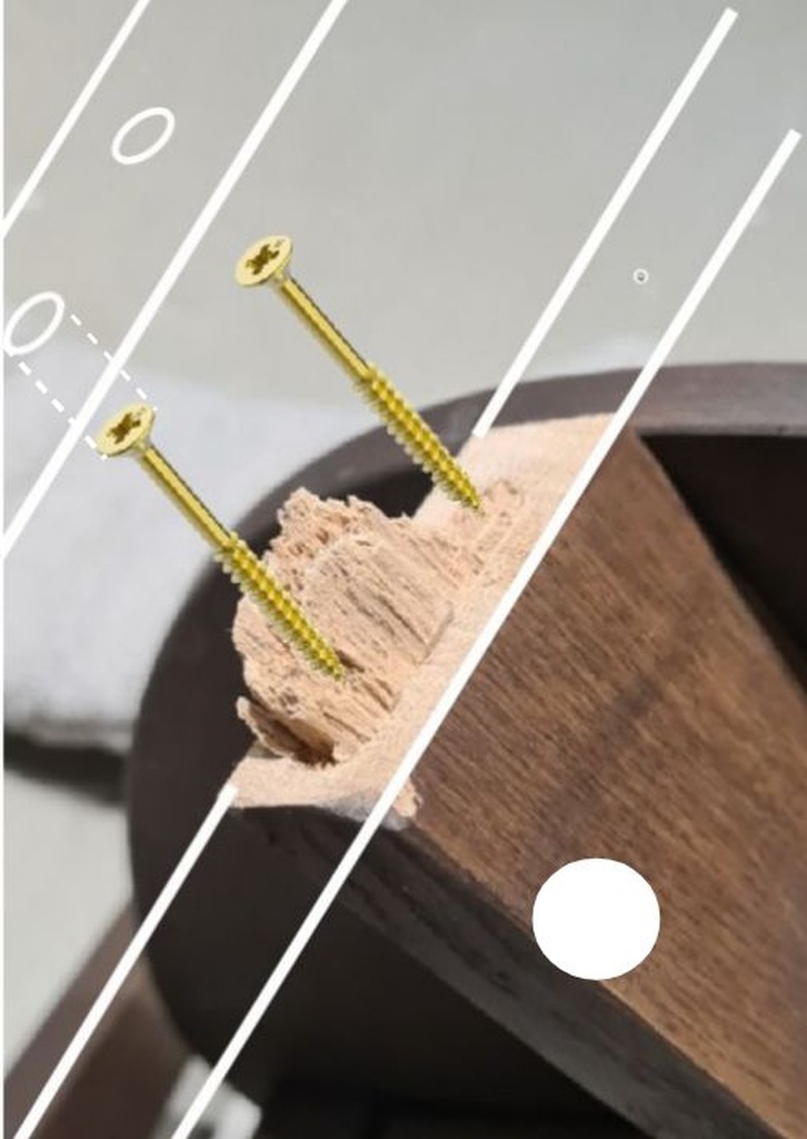

La solution du mécanicien
Penture de porte d'église
Les vis n'ont aucune tenue dans le bois debout ☹
les vis tiennent très bien dans le bois de bout cela dépend du type de vis et de la façon de les poser
j' en utilise en charpente sans problème , il y a comme cela des légendes urbaines

je pense que la chaise a subi une mauvaise utilisation, une chaise a quatre pieds et non deux, phénomène empiré par la conception de la chaise. Ensuite le bois du tenon dans la mortaise ne semble pas d'une très grande qualité.
Pour casser des tenons de la sorte, il y a manifestement une position sur les 2 pieds arrières qui sollicite de trop la mécanique de la chaise
Des chaises, c'est d'abord prévu pour s'assoir.
Ça nécessite tout de même des assemblages réalisés avec précision, bien serrés dans le sens de l'épaisseur, et TRÈS serrés sans le sens de la hauteur de la mortaise, pour tenir l'équerrage et résister aux mouvements et déplacements normaux des utilisateurs, ces assemblages étant particulièrement sollicités.
À la seule vue des photos, rien n'indique que ça ne soit pas le cas, ici.
Par contre, si on fait l'andouille sur la chaise, si on s'amuse à faire la bascule, elle ne résistera que jusqu'à un certain point, plus ou moins poussé, suivant la conception de la chaise.
La seule chose qu'il soit possible de dire, c'est qu'ici, la limite de résistance de cette chaise-là, a été dépassée.

Le "bout" de tenon (photo n°3) me semble vraiment bizarre, ça ne ressemble pas à ...du chêne 🧐!? Pour le reste, c'est bien du chêne en revanche.
Ce n'est pas plutôt une sorte de "domino" qui a été installé ? Possible d'avoir une photo de face de la n°2 ?

Le double épaulement que mentionne etiennedesthuilliers est là parce que c est un faux tenon(domino ou autres) donc moins solide qu un tenon. Ceci dit , tenon ou faux tenon quand on met 80kg en porte a faux sur une chaise il faut s attendre a ce genre de chose.
BingoDS
Ok ! Merci pour les précisions normandie 😉!
