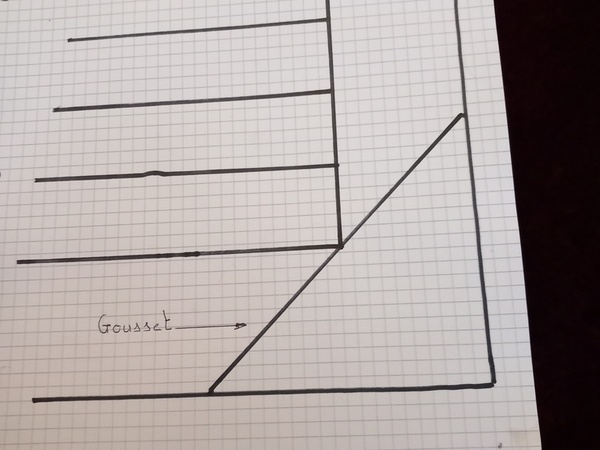

charpentejess en Charpente bois, le GOUSSET peut prendre plusieurs appellations. "gousset d'enrayure" en est une.
quelques dizaines d'années dans le bâtiment à divers niveaux de responsabilité m'ont amené a améliorer mon vocabulaire relatif aux termes spécifiques de l'architecture.
loin de moi la confusion avec un BLOCHET.
charpentejess
racmterrof merci avec un schéma je comprends mieux! J'ai déjà taillé des goussets d'enrayure, mais soit pour reprendre l'entrait d'une demi-ferme, soit pour contreventer, jamais comme dans la configuration présente pour réduire une portée. Une bonne idée que je garde dans un coin de la tête! Peut être pas la plus simple à mettre en œuvre pour guillaumedb cependant, dépendamment de son niveau de compétences. Pour un grenier dans un garage, je pense que j' aurais du mal à vendre ça à un client, pour un solivage apparent dans un salon, je valide.
Voila ce que j'appelle gousset. dans le cas présent on peut observer que les solives sont considérablement raccourcies

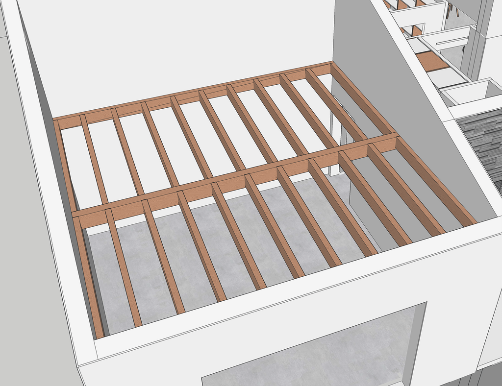

Steve64
Voici ce que ca pourrait donner avec des solives de 20/8, entraxe de 50 et une panne au centre de 24/12
A voir s'il y a quelque chose a gagner en mettant un IPN/E a la place de la panne

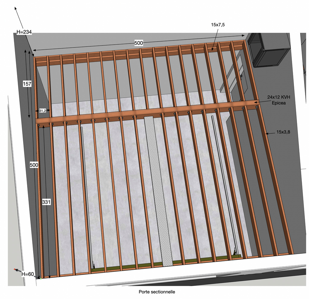

Steve64
J'essaye d'avancer sur mon projet afin de passer commande pour le bois...
Voici un plan mis à jour avec quelques infos, je suis preneur de vos commentaires
Sur la poutre centrale en 12x24 KVH, je fixerai les solives via des sabots en clouage partiel (sabots de 38mm par 106mm), par contre sur les murs (en haut et en bas du plan) je pense fixer via des tiges filetées et des scellements chimiques dans la brique une solive de 15x7,5 pour y faire reposer toutes les solives séparées par des entretoises
La poutre centrale sera fixée au mur par des sabots, je pense faire une découpe dans la brique genre 40x40 et de 10 d'épaisseur pour y couler du ciment/béton afin de fixer les sabots
La poutre principale n'est pas centrée dans le garage car j'ai la porte sectionnelle qui gene (et je ne veux pas perdre trop de hauteur...) Sachant que la charge sera plutot sur la partie haute du plan (vu qu'il y aura plus de hauteur de stockage...)
Il manque une solive au niveau de la motorisation de la porte, je verrai pour répartir l'écartement des solives a cet endroit de manière plus équitable
Qu'en pensez vous ? Est ce que cela vous semble possible et fiable techniquement ?
J'espère que c'est à peu près clair... je ne suis pas du metier désolé :)
Merci d'avance
charpentejess
Salut!
Selon moi, ta porteuse en 12x24 kvh est bien insuffisante.
Pour 150kg/m² de charges d'exploitation (ce qui n'est pas énorme), il te faut minimum un lamellé-collé de 12x28 si tu veux rester en bois, sinon c'est IPN.
Pour tes solives, ça peut passer avec un faible entraxe (environ 30 cm, comme ça semble être le cas sur ton dessin), perso je partirai sur un entraxe plus grand et des solives un peu plus grosses.
Steve64
Salut
Merci pour ton retour (meme si la réponse ne me plait pas trop :D )
En IPN tu sais ce qu'il faudrait mettre ? j'ai tenté de regarder mais il y a tellement de caractéristiques que c'est compliqué
Pour le KVH j'avais vu ici : binderholz.com...ruction_kvh.pdf
J'avais compris qu'en 12x24 j'étais entre 2,5 et 3 KN/M pour 5m de porté.
Elle peut donc supporter 250Kg X 5m soit environ 1250Kg ou j'ai mal compris ?
charpentejess
Tu as bien compris! mais si je ne m'abuse, ta poutre a une bande de chargement d'environ 12,5m². Or 1250/12,5 ça te fait 100kg/m², auxquels il faut retrancher les charges de structure, ça ne laisse pas lourd pour l'exploitation....

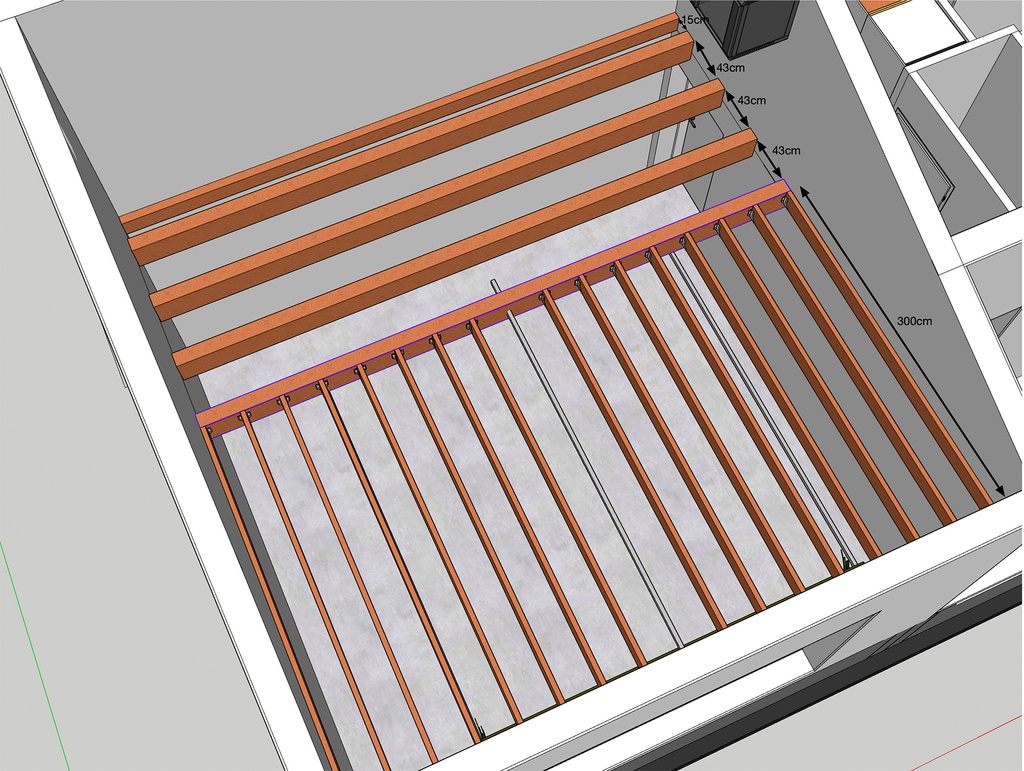

Steve64
Ca donnerait un truc comme ca avec 4 KVH de 12/24cm entraxe de 55cm
Au mur en haut un 15/7.5cm fixé par des tiges filetées (idem au dessus de la porte en bas)
On se retrouve avec une porté de 3m dans la zone à faible hauteur/chargement, si c'est possible de percer un trou de 4x3cm au milieu du KVH qui porte les sabots sans ruiner ses performances (pour faire passer un morceau du rail de la porte sectionnelle, en gris sur le schéma)

charpentejess
5 m de portée, c'est long pour des solives, surtout pour faire du stockage...
Si la hauteur le permet, j'opterai sûrement pour un IPN pour diviser la portée.
Sinon, il peut être intéressant de regarder du côté des poutres en I en bois, les fabricants fournissent une documentation complète sur le sujet (abaques ect..).
Je ne m'aventurerai pas à faire porter les 6 ou 7 tonnes (que peut représenter l'ouvrage en service, à vue de nez) sur les murs en briques, si rien n'a été anticipé au niveau de la maçonnerie pour la reprise de charge.
Avez-vous réfléchi à la question?
