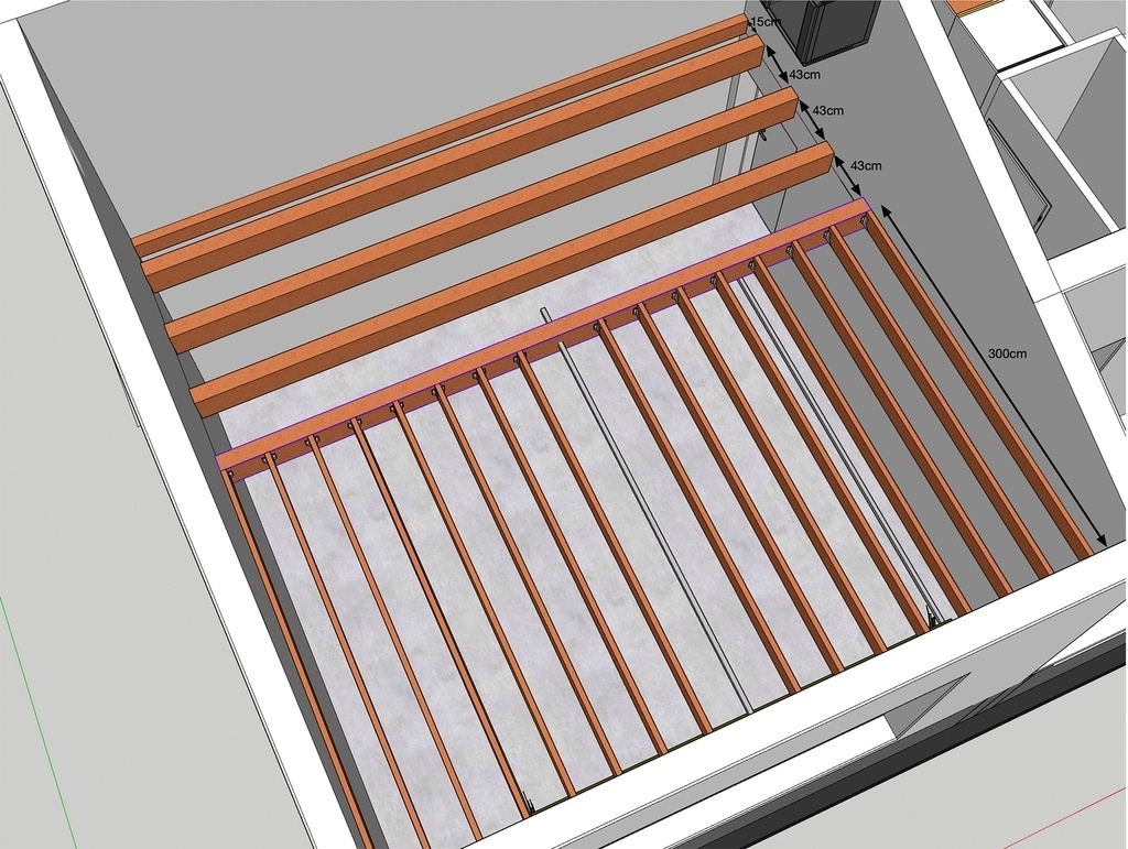

Sur la poutre en question, il y a des étageres de 2m de haut (par 5m de long du coup) et j'estime la charge (a la grosse louche) entre 700 et 1000kg peut etre
Ca ressemble au plan en PJ, la poutre en question est la premiere en haut (entre les quotes 15 et 43), il y a aussi une "muralière" (je crois que ca s'appelle comme ca) qui prend un peu de la charge

Avez vous remarqué une flèche anormal sur votre solivage ?
Car les dimensions de solive, portée et entraxe que vous donnez amènent à des valeurs du genre 500 daN/m2 350daN/m2 en charge permanente ( et 150 dan/m2 en usage). C'est déjà pas mal !
Un poteau 15x15 de 2m50 de haut reprend plusieurs tonnes sans soucis.
Mais il faudrait en effet la hauteur du poteau pour donner une réponse précise.

Ok, sur vos plan l'entraxe est de 55cm ce qui fait une différence. Je corrige donc : votre solivage peut supporter 350 kg en charge permanente et 150kg en charge d'usage. Ce qui donne 1 tonnes par solive en charge linéique.
Sachant qu'en fonction d’où se trouve vos pieds d’étagères la muraliere peut reprendre jusqu’à 50% de la charge de vos étagères. J'imagine que la muraliere est régulièrement spitté au mur, si oui elle reprend beaucoup (ordre de grandeur : 1,5 tonnes pour un spit de 12mm).
En l’état actuel si la mise ne œuvre est correct(vos sabots sont bien fixé, pas d'intervention qui pourrait affaiblir vos KVH etc.) vous ne risquez pas grand chose.
Pour le poteau : du bois comme vous le montrez reprend au moins 1,5kg par mm2. Un 15x15cm reprend donc 33 tonnes !
Mais plus la poteau est long plus vous avez un risque de flambement. Cela vient amoindrir ses performances : il y a des calculs pour obtenir la résistance d'un poteau en fonction de sa section et de sa longueur. 2m35 reste une longueur raisonnable pour un 15x15, et il peut probablement reprendre autour des 10 tonnes.
Bien sur si vous mettez 10 tonnes sur votre poteau, comme le souligne etiennedesthuilliers vous avez intérêt à avoir une chape/dalle avec un bon terrassement en dessous, sinon celle si pourrait s'affaisser.

Pour les sabots en bout de panne j’ai mis 6 scellements chimiques en 12mm et 160 de long dans la brique (pour 4 demandés par le fabricant) et la muraliere a un scellement du meme type tout les 80cm je crois
