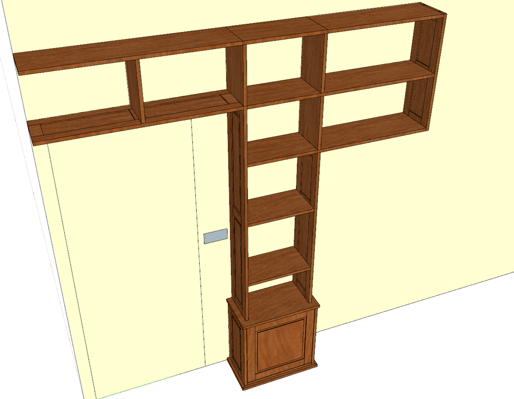

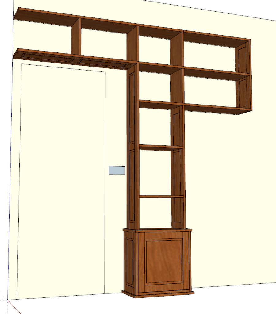

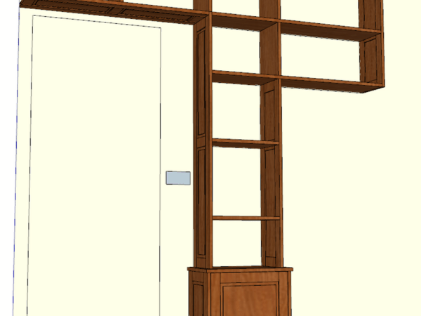

avant d'allumer les machines pour réaliser ma bibliothèque, je voulais quelques avis/conseil, afin de pas faire fausse route. Je souhaite qu'elle soit démontable (Besoin de refaire les peintures, carrelage,...)
La bibliothèque sera en mérisier (Ep. 20 mm, hormis panneau à plate bande), décomposé en 4 parties, pour me faciliter la fabrication et le montage.

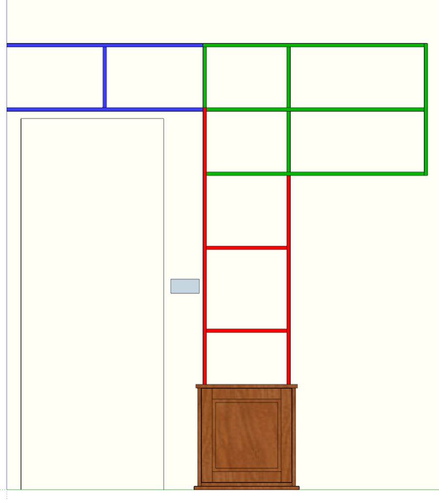

Dessus porte = Bleu
Caisson bas = marron
Colonne = Rouge
Horizontal = vert
Pour assembler les 4 parties entre elle, j'ai prévu des clamex S20.
Je bloque un peux sur le raccord "Bleu/vert/rouge"! Que feriez vous?
Et les raccords montants/tablettes? Lamello + colle? Queue d'aronde arrêté? Clamex S20?
Seul la tablette basse sur réglable (System 32), les autres seront fixe.
Voici mes dernières interrogations avant de passer à l'action.
Par avance, merci 😉
On va supposer que bien évidemment, tous les morceaux sont bien solidement fixés au mur. Comment ?

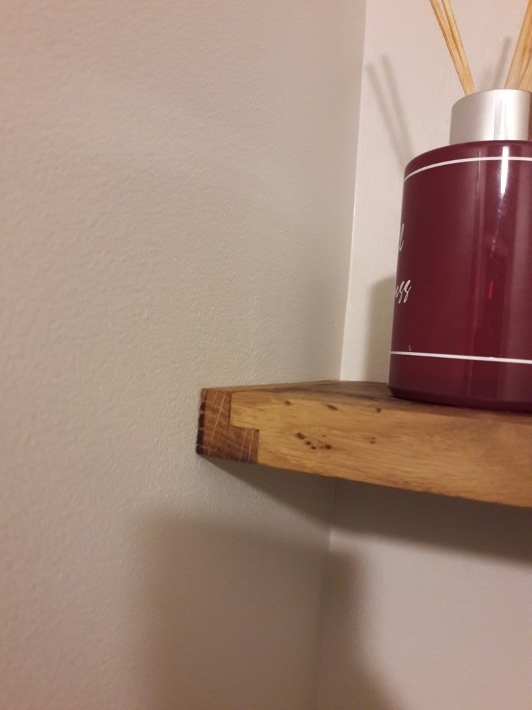

La partie 'étagère' au dessus de la porte posera sur un mis bois comme sur la photo joint (J'ai déjà des étagères à l'étage pour nos BD avec ce type de fixation).
Pour la fixation au mur (anti-basculement & maintien de la partie suspendue), elle se ferra via des taquets dans l'esprit du "Bureau + Claustra + Bibliothèque + Enfilade" de Boris Beaulant

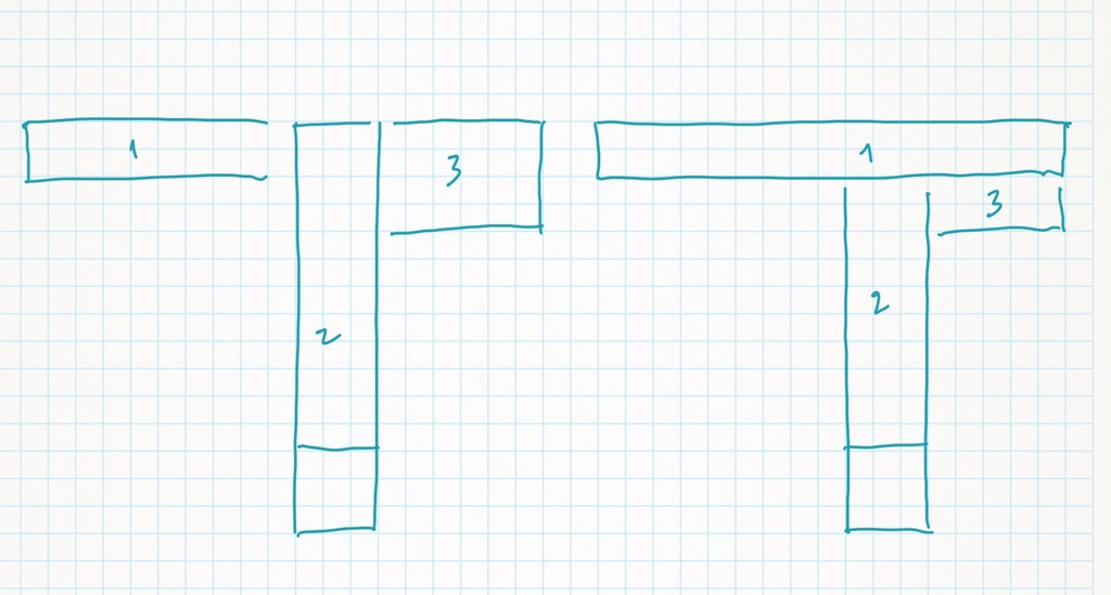

Ben, tu vas chercher la difficulté avec ton découpage en sous-ensembles.
Perso, j’adopterai une des deux options simples suivantes :
  • soit la grande colonne jusqu’en haut, une partie à droite, une autre à gauche.
  • soit la grande barre horizontale de gauche à droite, en appui sur la colonne, et complétée d’une étagère à droite.
En outre, démonter pour refaire la peinture deviendrait inutile si tu places des fonds. Refaire le carrelage ne nécessite d’ôter que la partie basse avec la porte. Cela rejoint ma remarque ci-dessus sur la recherche de simplicité.

En effet, mes premiers dessins était comme les votre.
Mais, je voulais pas de panneau à plate bande sur la partie intérieur de la bibliothéque.
La deuxième option est pas déconnante, MAIS 😅, dégauchir de longue section (+ de 2.00m) avec mes petites de dégau s'avère pas super précis en rectitude.
La première question que je me pose, en voyant ces plans, n'est pas comment et où réaliser tes jonctions entre les ensembles bleu/vert/rouge. Là-dessus, il y a diverses possibilités, chacune ayant des avantages et des inconvénients. En posant la question ici, tu vas avoir plein de réponses variées. Mais je me demanderai d'abord, comment ajuster au mur, et surtout comment y fixer cet ensemble, sachant que si je comprends bien, il doit rester démontable.
D'autant plus que, une fois la solution de fixation déterminée, ça peut aussi influencer la manière de prévoir les jonctions.

Au gauche, il y as un 'mis bois' contre un mur (Comme sur la photo, déjà des étagères à l'étage pour nos BD avec ce type de fixation)
Le reste sera avec des taquets presque invisible. Sa c'est ok pour moi. Et je verrais sa à la pose, pour éviter les surprises...😅
