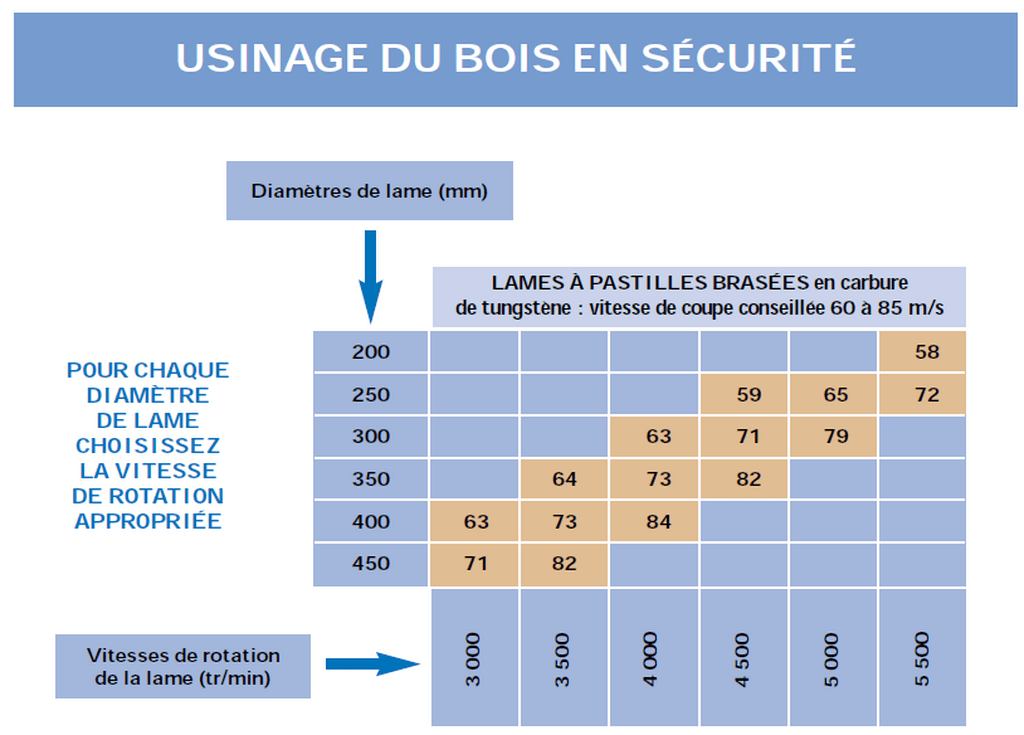

Finalement en cherchant un peu j'ai retrouvé une parution de l'INRS sur les scies sur table et à format qui donne un tableau des vitesses de coupe optimales. Ma Lurem ayant une vitesse d'environ 4500 tr/min, on peut voir que pour un diamètre de 210 mm la vitesse de coupe serait un peu juste ...

Oui. Ensuite, ça, c'est la théorie, et c'est l'INRS (ce n'est pas une critique, ces recommandations sont destinées au monde professionnel). À mon humble avis, il n'y a pas de souci.
La vitesse de rotation de la lame de mon combiné est de 4 750 tr/min pour un diamètre de 200 mm. D'après les courbes, je devrais théoriquement être à 5 500 tr/min.

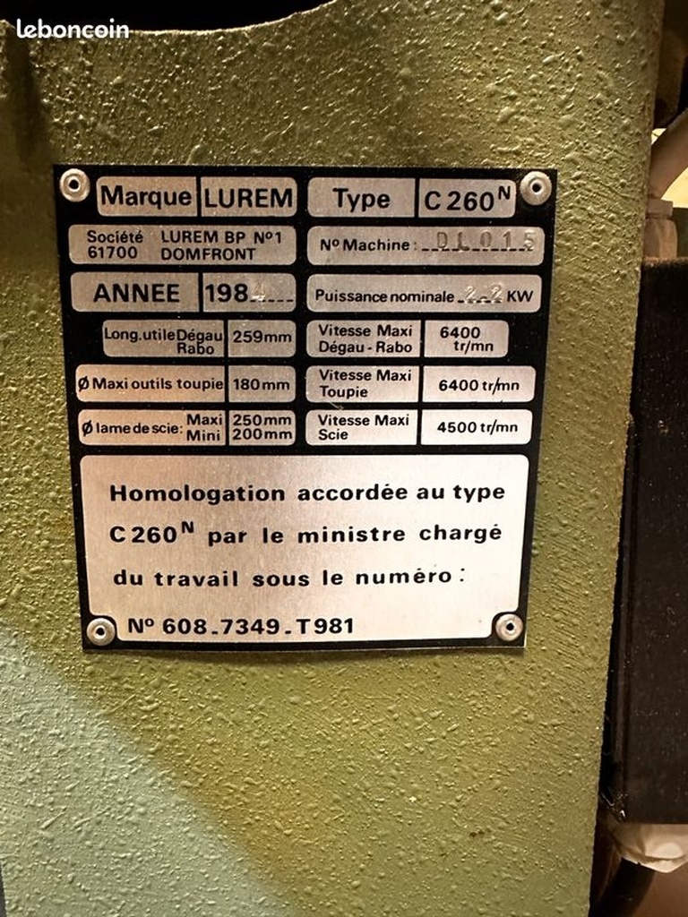

En cherchant des infos sur cette machine, je trouve ça (sur le B. C.)
Tu n'as pas une telle plaque, sur la tienne ?
Roland13480
Oui effectivement j’ai la même ! Je ne l’avais jamais vraiment lue jusqu’au bout je pense…
Merci beaucoup, la réponse à ma question est finalement très limpide !
