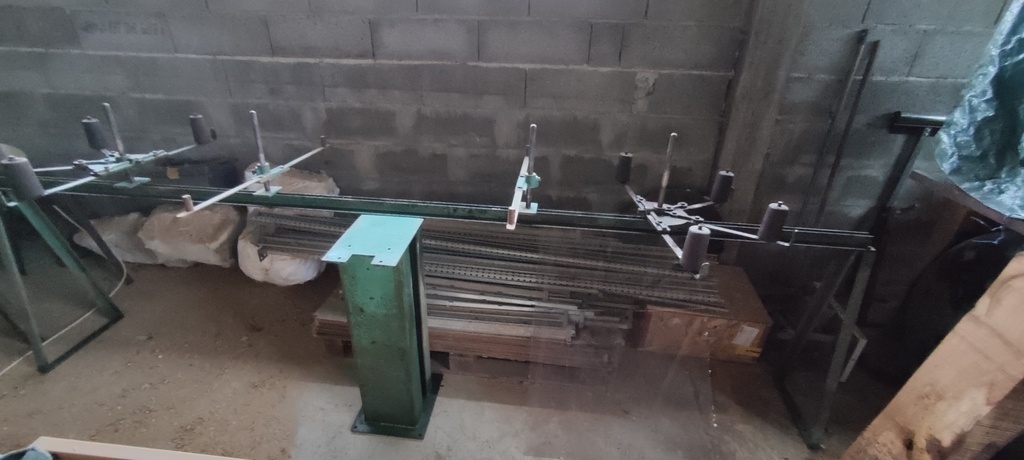

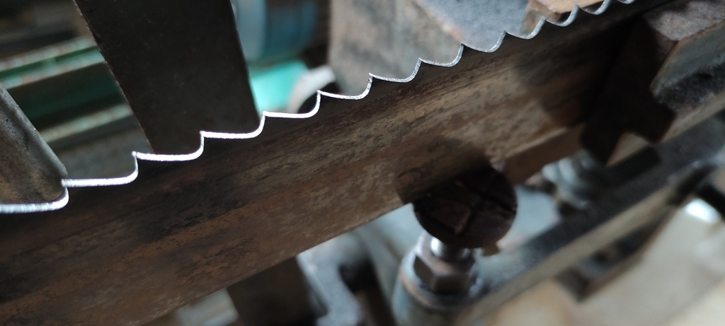

Suite à la remise en marche d'une affuteuse de lames de scie à ruban...
...je suis maintenant à la recherche d'une meule pour l'affuteuse que j'ai remise en route dernièrement.
La meule d'origine fait 180 mm de diamètre avec une épaisseur de 10 mm et un alésage de 15 mm, mais ça, c'est moins important, je peux me débrouiller avec des bagues. Je peux me contenter de 150 mm, mais c'est vraiment un minimum.
Un biseau est à réaliser par la suite (c'est mieux s'il est déjà là). J'ai beau farfouiller le Net depuis un bout de temps, mais je ne trouve rien dans ces dimensions. Je précise que les meules d'affûteuses de tronçonneuses ne conviennent pas.
Pour le matériaux, corindon ou éventuellement diamant (ouch) en grade 80, 100 ou 120. Mais il faut que ce soit suffisamment large du faire le dos de la dent en même temps sur une lame au pas de 10 mm. ☺
