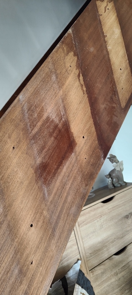

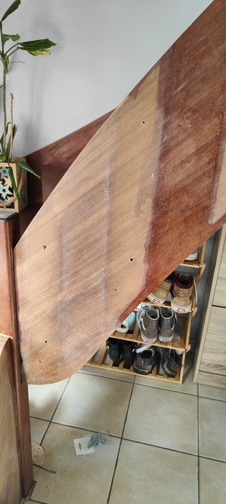

Bin, j'ai commencé avec du 40, ça donne ça.
Les marches seront poncées níquel, le reste sera repeint donc pas besoin de retrouver le bois à 100%
