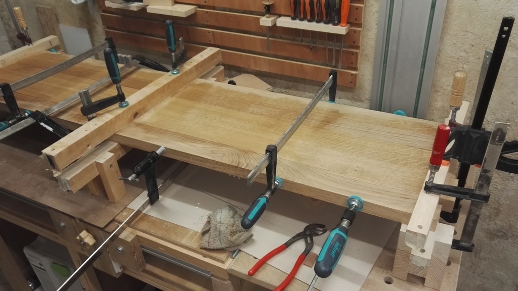

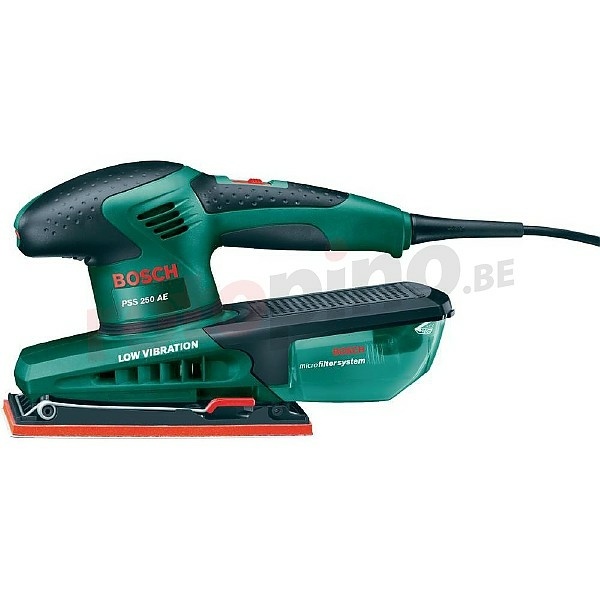

Je passe énormément de temps à poncer mes créations. Mon cheval de bataille: la ponceuse bosch que je vous joins en photo, ou simplement à la main au papier de verre enroulé autour d'une brique de bois. Je dispose aussi pour les petites pièces de cette ponceuse à bande sur table de la marque scheppach. Inutilisable pour poncer des plateaux de tables...
Du coup pour les grandes surfaces je colle en plusieurs fois de facon à pouvoir passer des bouts de plateaux dans ma dégau de 25cm de large, puis je colle le tout et ponce avec ma bosch: gros grain genre 80 ou 100 pour dégrossir, puis grain fin pour finir. Pour un plateau en bouleau ca peut etre un travail sans fin d'une demi journée à lui seul. Il doit y avoir moyen de faire plus court?
Ma grande question donc, c'est comment vous y prenez vous pour avoir des rendus nickel?

Taille: plateau de table pour 6 personnes, à raison de 50 cm de profondeur sur 60cm de large par personne, soit une surface de 1.20m2 au total
Finition: deux faces ainsi que les bordures. face supérieure et bordures dégrossie au 80 puis dégressif jusqu'à 240, face inférieure poncé 120.
bois: bouleau (mentionné dans la question)
Temps passé: entre 3 et 4 heures, soit en moyenne 0.8 à 0.6m2 à l'heure.

Coté poncage après collage de panneaux, la meilleure technique (la plus rapide) c'est : Collage à plat joint - Grattage de la colle - Rabotage léger - Ponceuse à bande longue - Poncage de finition roto-excentrique.
Maintenant, tout le monde n'a pas une usine de meubles à la maison avec une raboteuse en 600 et une ponceuse à bande longue donc il faut s'adapter. Ma méthode, pour les grandes surfaces : Usinage dents de scie (pour limiter le desaffleur)- Collage - Grattage de la colle - Ponçage à la ponceuse à bande portative grain 80 en prenant garde d'être régulier - Poncage de finition roto-excentrique.
C'est beaucoup moins rapide comme ça mais c'est souvent la seule technique accessible à l'amateur ou au petit artisan. Donc investissement dans une bonne ponceuse à bande (aussi appelée "tank") bien lourde pour qu'elle bosse à ta place avec une grosse semelle en 100mm pour être bien stable, genre Makita 9401. Sinon, si tu as le temps, les solutions à base de racloir sont bien aussi mais il faut aimer se cramer les pouces 😒 Pour la finition, au mieux Festool ETS 150/3 mais ta vibrante Bosch fera l'affaire tant qu'elle ne grillera pas.

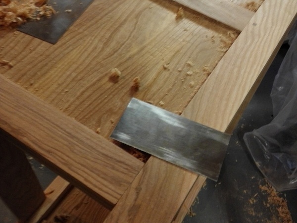

Question outils et/ou méthode, je pencherai en premier pour des outils à main concernant les plateaux, ou surtout les panneaux... pour le plaisir et aussi pour l'efficacité quand on n'a pas la Dégau/rabot ultra large.
Les rabots appelés souvent "smooth plane" à partir du #4 ou encore plus petit le #3 (4ème photo ci-dessous : le rabot #3 a permis la finition de ce plateau avnat le #80) servent beaucoup dans ce cas.
Certes, avec une bonne dégau-rabot et un bon collage (utilisation éventuelle de fausse-languettes, dominos ou autres biscuits qui limitent les désafleurs), on peut rapidement passer au Stanley #80 puis au racloir.
Cet outil (le #80) est exceptionnel et permet d'obtenir rapidement un très joli rendu (cf 3ème photos après le passage du #80 et avant le racloir). Il te faudra un affiloir (rond) de préférence pour préparer la lame - ici d'un Stanley #112. ou cette vidéo.
Le racloir fait des copeaux encore plus fins.
L'avantage ici est : beaucoup moins de bruit, peu de poussière et aussi l'odeur du bois !

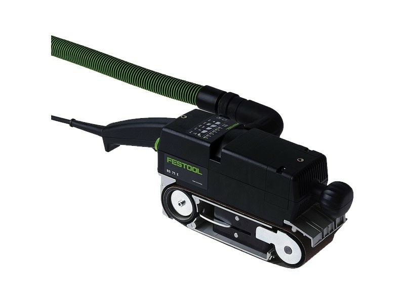

J'ai utilisé une grosse ponceuse à bande makita une foi, clair que ça bouf de la matière (faut la tenir la bête... pause régulière obligatoire!!!). Pour bouffer des mm de désafleur pourquoi pas, mais je ne pence pas qu'une ponceuse rotative face une surface inégale si on l'utilise correctement.
