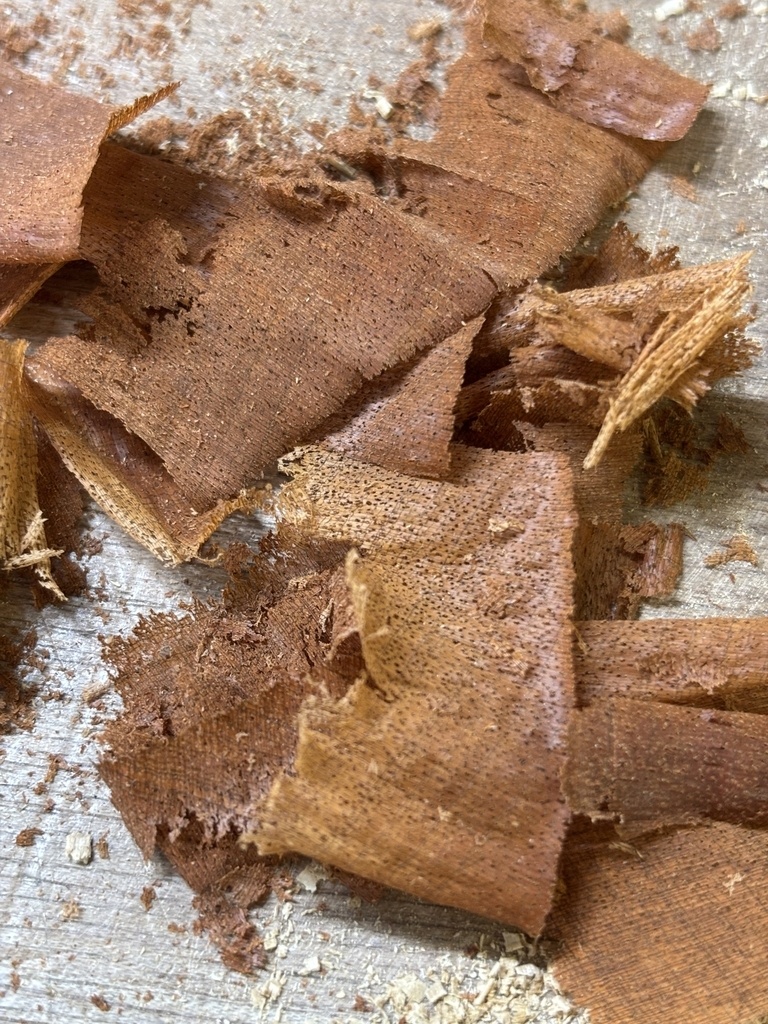

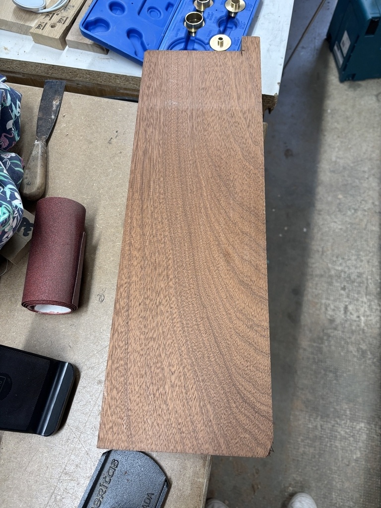

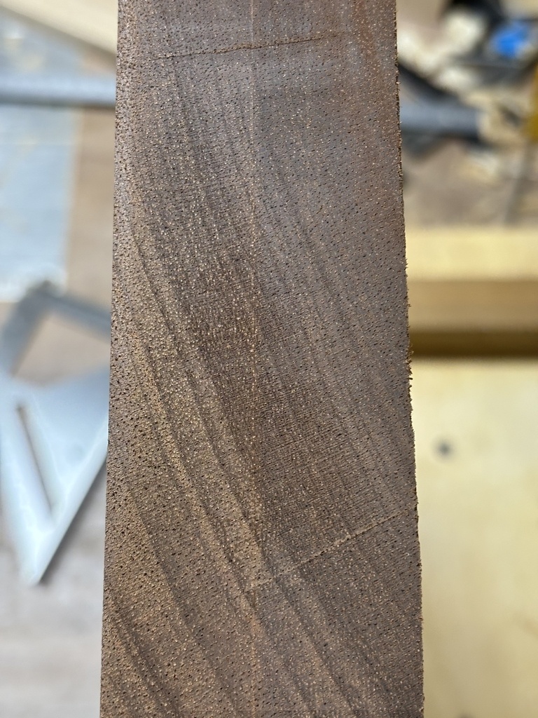

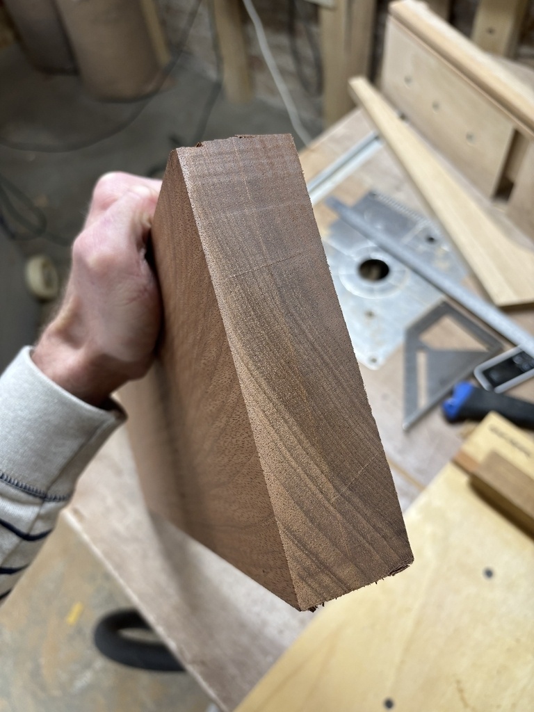

Hello, avant de le raboter je pensais à du niangon mais il n'a pas ce côté gras caractéristique.

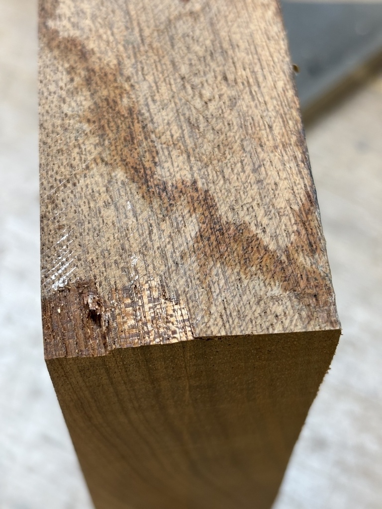

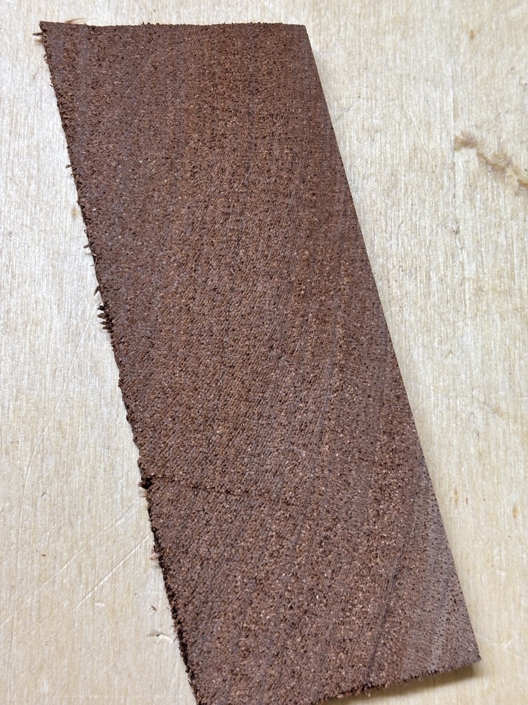

Je n'ai pas réussi à avoir du bois de bout nickel, je passerai un coup circulaire si besoin.
En attendant, qui a une idée ? Merci d'avance !
EDIT : voici plus de photos, dont le bois de bout, coupé direct à la circulaire, et aussi passé à la planche à recaler, avec des copeaux au passage.

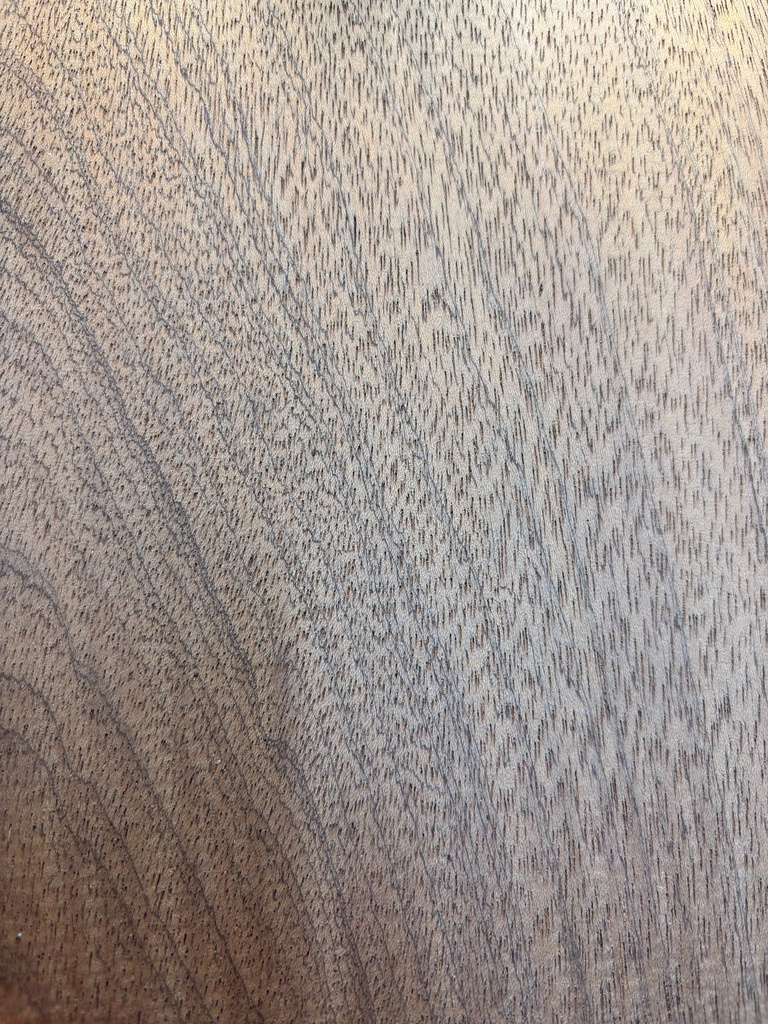

J'ai mis aussi un détail où l'on voit qu'il a des reflets brillants / nacrés comme pas mal d'exos.
Pas d'odeur particulière, voire pas d'odeur du tout, mais j'ai passé la journée à travailler du chêne, ça ne sent que ça dans l'atelier ...
Du coup, sipo ou sapelli ? Merci à tous pour votre aide !

Je pencherais pour un acajou, mais je ne saurais pas être plus précis.
Sipo.

Après ces nouvelles images, je persiste pour le Sipo !
Le Sapelli et le Sipo peuvent être d'aspects assez proches, c'est vrai.
Mais le Sapelli se distingue notamment par une alternance de "rayures" ou bandes claires/foncées assez remarquable. Avec parfois des reflets dorés, et une profondeur, dans ceux-ci.
Le Sipo sera plus homogène.
bonjour on attend la coupe en bout
à 5 contre un du noyer American Français
mais les demandes d identification de bois sont fréquentes et les photos, la couleur,et la vue en bout est inexistante
l' homme qui possède une boule de cristal
Dale Cooper
Les photos sont là ! Et il n'y a aucun doute possible, ce n'est pas du noyer
c est chouette enfin un menuisier sure de son choix je
m' incline car je comptait mettre a 6 contre 1
est il possible que j' ai perdu la mise
l' ancien

Il s'agit d'un sapelli de la famille des Acajous.

Sipo.

Oui, avec les photos complémentaires, pour moi c'est du Sapelli et non du sipo même s'ils sont très proches !

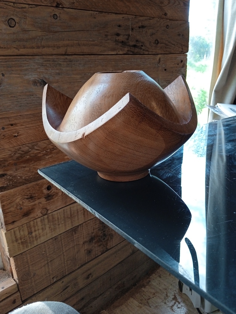

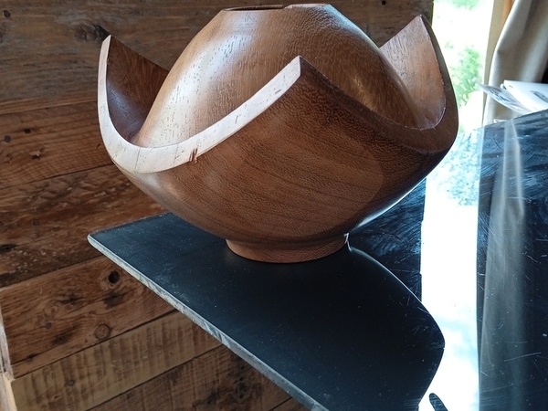

j'ai !!! pour moi c'est de l'iroko j'ai eu 2 carelet de 150/150/1000 avec exactement le meme motif et meme couleur.
Et je suis sur c'est pas du sipo.
Non non non, tu as bien de l'iroko sur ta photo, mais les photos de la questions ne sont pas de l'iroko.
L'iroko est très reconnaissable, sur la photo de ton tournage, en effet.
Mais le Sipo est aussi bien reconnaissable, et est très différent de l'iroko.

Peut-être un Doucier ou du Meranti rouge (dark red meranti). Je penche pour le deuxième choix.
Pour le doucier voir ici Doucier
Meranti rouge
