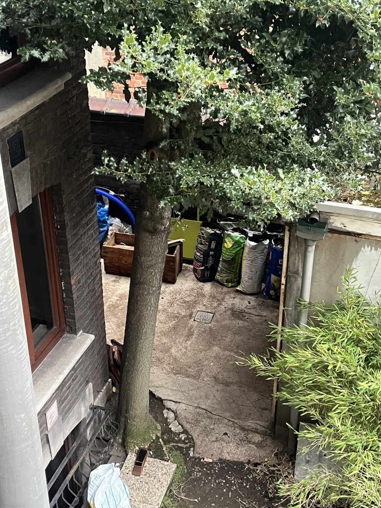

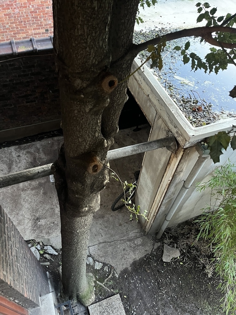

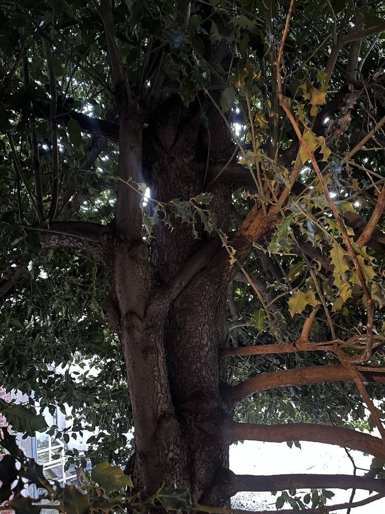

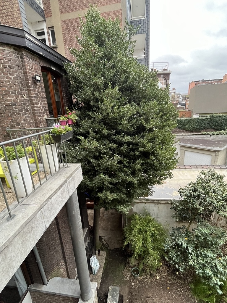

Je possède dans mon jardin un houx commun de plus de 10 mètres de hauteur, avec un tronc bien droit d'une circonférence de 92 cm (env. 30 cm de diamètre) (Voir photo).
Exceptionnel pour les passionnés du travail du bois.
Je souhaite vendre ce tronc et je me demande si certains d'entre vous seraient intéressés ou connaîtraient des acheteurs potentiels. J'habite à Liège, en Belgique.
De plus, je suis preneuse de conseils concernant la coupe de cet arbre, notamment en ce qui concerne les précautions à prendre pour préserver la qualité du bois, que ce soit son tronc ou ses branches. Il pourra être entreposé dans un endroit frais et sec. Il sera abattu ce jeudi. Est-ce que je le laisse entier au moment de son abattage ou bien je l'entrepose coupé en deux sur sa longueur ?
