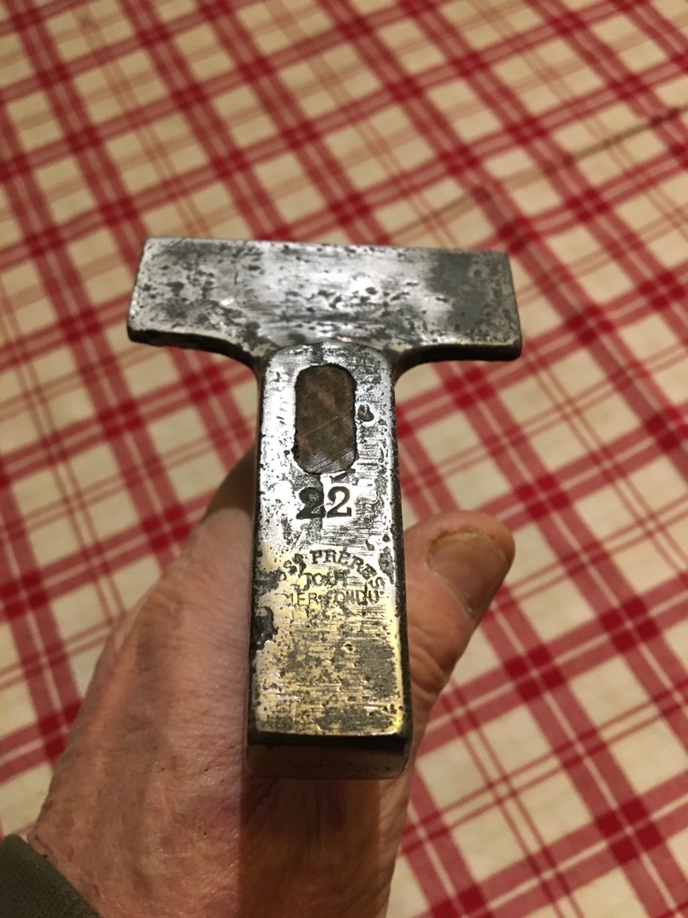

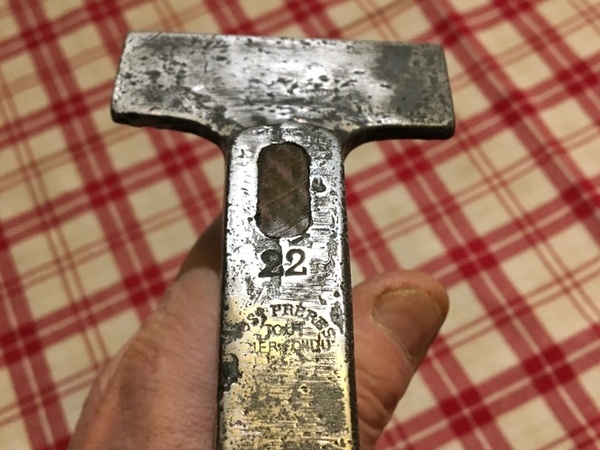

Je viens d’acquérir un marteau à plaquer qui pourrait bien être de Peugeot Frères, mais si on peut bien lire « Frères » je ne vois pas Peugeot. Quelqu’un pourrait-il confirmer ou infirmer mon idée?

Salut Wolfie,
D'après une recherche rapide sur internet, il pourrait bien s'agir d'un outil Bost Frères. Tu trouveras un catalogue à cette adresse : archive.org/de...up?view=theater
Et quelques infos sur le fabricant ici : laissey.com/Se...s/Bost/Bost.htm
Chatongris
Le marteau que tu as avec toi est présenté page 23 du catalogue je crois.

Super, c’est bien ça, j’avais bien vu qu’on pouvait deviner « ost » mais je ne connaissais pas Bost Frères. Je n’ai pas trouvé de date sur le catalogue, en as-tu une?

Si l'on recroise les infos qu'on trouve au début du catalogue : "société anonyme au capital de 3.800.000 francs" avec les infos du site de Laissey, on peut estimer le catalogue à la date de 1935. Bost est devenue une société anonyme en 1919 pour appeler les investisseurs, la première guerre mondiale ayant affaiblie l'activité économique. Bost S.A atteint les 3,8M de francs de capital en 1935.
Cela n'aide pas à dater précisément ton outil, mais je me pose une question, car je ne distingue aucun symbole dessus. Bost a employé le soleil et le chat pour marquer ses aciers (1ere qualité et qualité supérieure).
Erratum : possible qu'ils aient arrêtés dans les années 30. Sans doute remplacé par le "tout acier fondu" qu'on devine sur ton marteau. Le nouveau symbole du chat qu'ils utilisent des années 30 aux années 50 est celui qui est présent sur le catalogue, cela corrobore la date de 1935.
il faut travailler par comparaison pour savoir si l' inscription est bien de Peugeot frère regarder le catalogue des marques et voir l histoire de l acier fondu comme repère
mais il est dans un triste état

Grâce à chatongris j’ai pu savoir qu’il s’agit d’un fournisseur qui s’appelle Bost Frères. En fait il est plutôt en bon état même si son aspect semble indiquer le contraire. La partie qui travaille est parfaitement droite et polie.
