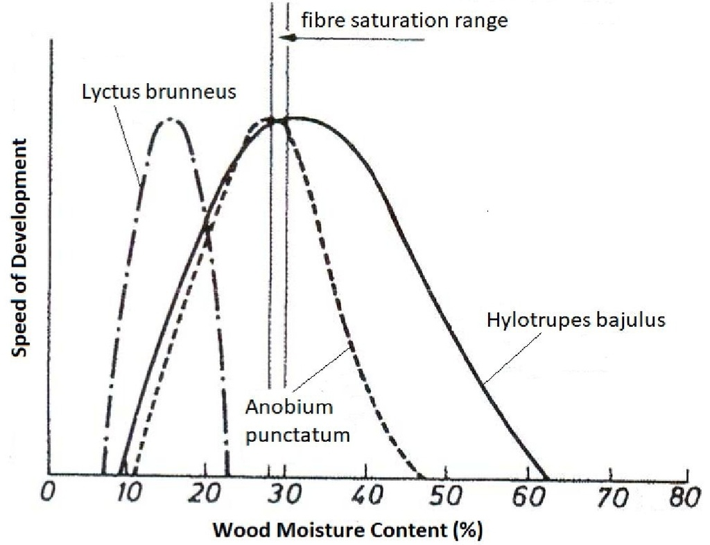

Voici un graphique trouvé dans cet article (fig 1). Il est tiré d'une étude que je n'ai pas pu trouver ni en ligne ni dans le catalogue commun des bibliothèques universitaires: Grosser, D. (1985). Pflanzliche und tierische Bau-und Werkholz-Schaedlinge.

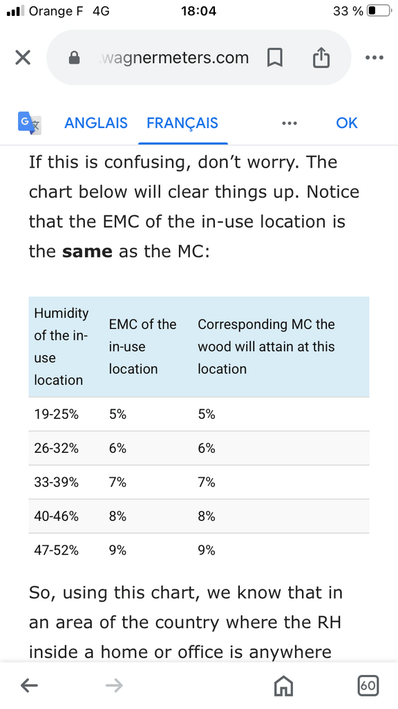

Merci Guilh63 ! Merci, ça confirme presque ce que je pense, reste plus qu’à trouver à quelle humidité de l’air d’une pièce correspond 7% dans le bois des meubles!
Sachant que dans un m3 d’air à 20 degrés et 50% d’humidité il y a environ 10 gr d’eau on devrait même être sous les 10 %. J’attends que chauffent les calculettes !😉🐺

Atelier Eustache Merci pour ces données, en fait pour un appartement moderne sain où toutes les pièces sont chauffées et très sèches le bois des meubles affichera au maximum 10% d’humidité et ne présentera pas de risques de vrillettes. Chez moi c’est 6/7% en hiver.

Chez moi, maison tout en bois et plein sud l’humidité intérieure ne dépasse jamais 50%, donc ça devrait aller.
