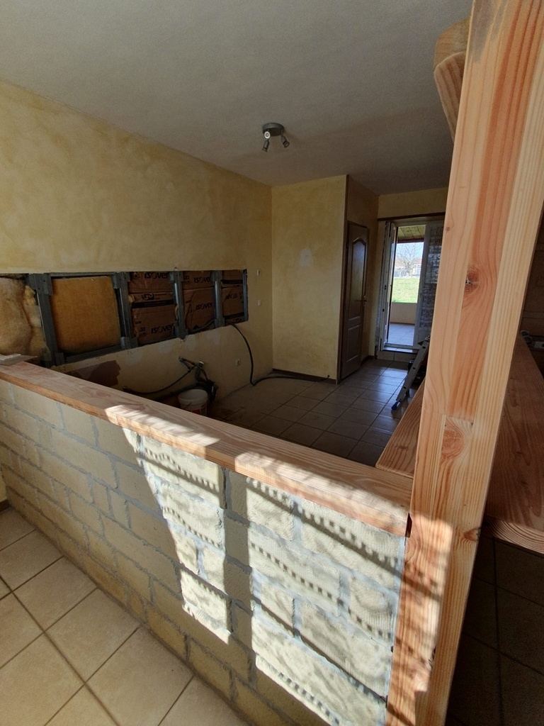

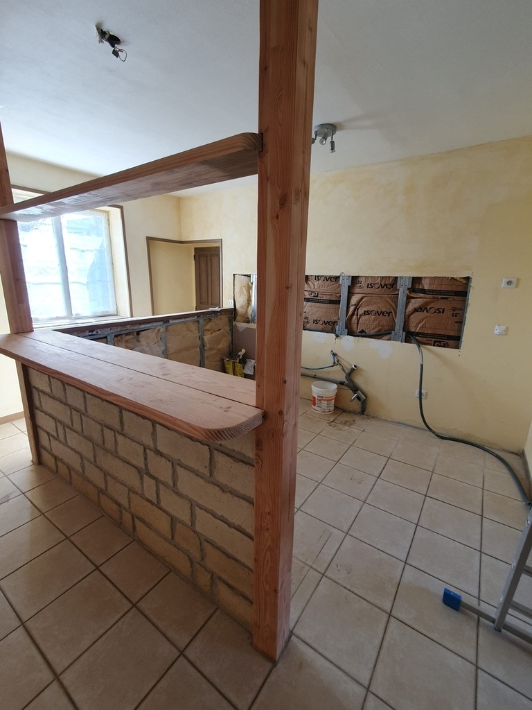

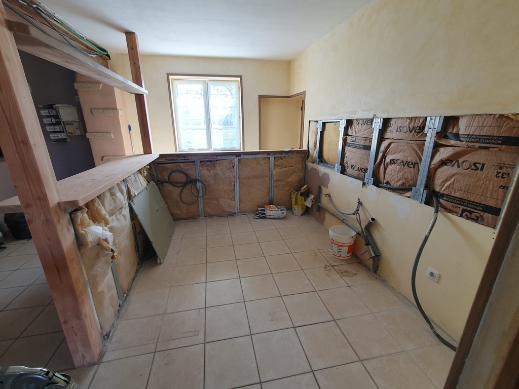

Actuellement entrain de refaire une cuisine de ma futur maison.
J'ai autour de celle-ci un ensemble de bar, poutre qui étaient peinte avec une couleur marron que madame et moi n'aimons pas.
Nous ponçons celle la, afin de retrouver le bois brut.
La, nous découvrons le bois initial, avec un veinage qui nous plait. Celui-ci semble être un pin, lequel?
Dans tous les cas, nous souhaiterions garder l'aspect naturel de celui-ci, quel finition devrions nous appliquer?
Un vernis?
Nous sommes un peu perdu concernant la multitude de finitions sur le marché, entre les peintures, vernis, huile, produit comme rubio...
Sachant, que si j'ai bien suivi et qu'on huile l'ensemble, le bois aura bu l'ensemble et ne sera pas possible de revenir à un état 0?

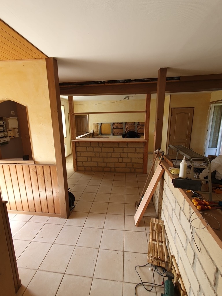

J'ai également la grosse poutre à poncer, celle-ci devra subir le même traitement que pour le bar?
Merci de vos réponses.
Ci-dessous les photos, plus parlant que mon bla bla.

C'est une cuisine/bar, donc je recommanderais d'appliquer un vernis PU. Je suis très satisfait du vernis Liberon Bistrot incolore, mais j'imagine que n'importe quel PU fera l'affaire.
Rubio, huile... ça me semble une mauvaise idée : tu auras des verres posés sur ton comptoir, avec de l'alcool et d'autres liquides qui risquent de se renverser. Sans parler de l'entretien. Un vernis PU, une éponge et hop !
