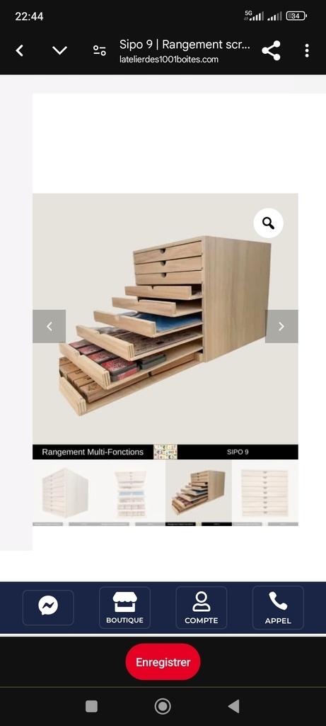

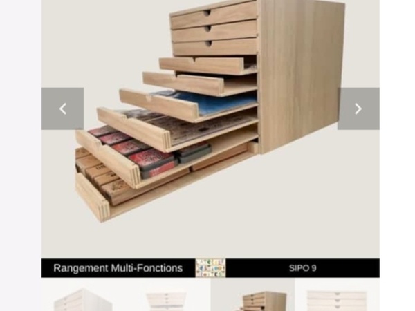

Je souhaite faire un meuble de rangement dans ce style (image jointe) avec de petits tiroirs (5cm de hauteur) pour y ranger fraises/mèches).
Pour cela j'ai fait un caisson et j'ai rainuré l'interieur des côtés afin d'y faire glisser les tiroirs.
Cependant j'aurais aimé pouvoir avoir une butée pour éviter que le tiroir ne tombe complètement. Tout en gardant la possibilité de le sortir quand même en cas de besoin.
Avez vous une idée d'un mécanisme simple à concevoir ?
mettre une pièce à l'arrière de tes tiroirs identiques à la façade et un système de butée amovible sur les cotés comme un taquet d'étagère, un tourillon. La pièce arrière arrête la sortie du tiroir sur cette butée placé à l'avant du caisson.

Cela peut être simplifié
youtube.com/sh...rts/lvPnqzVZHdk
Des solutions sont possibles, oui.
Il faudrait tout de même nous donner un peu plus de détails, les différentes cotes, type(s) et épaisseurs des panneaux, poids à supporter, système de bridage des outils qui y seront posés ou pas, etc, pour évaluer ce qu'il est possible de proposer, ou si des adaptations sont nécessaires.
Mais d'emblée, je vois 2 pistes possiblbes.
