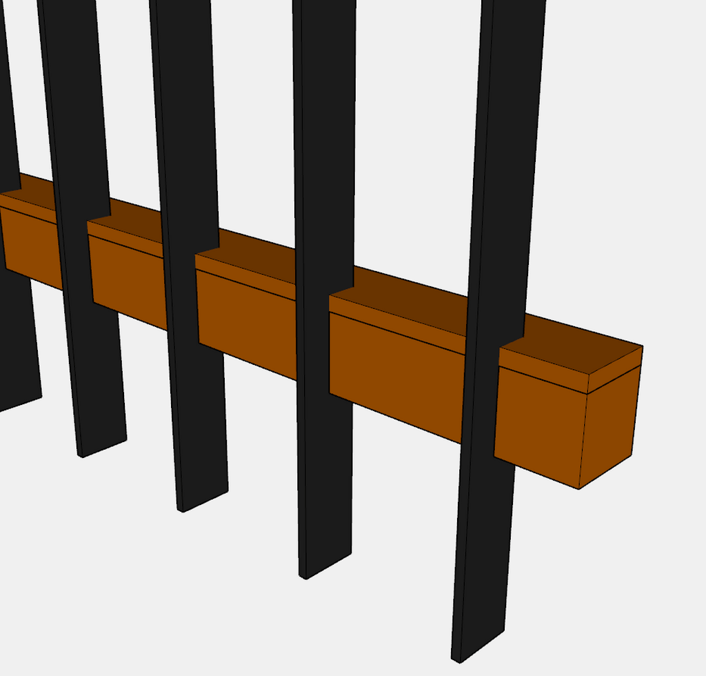

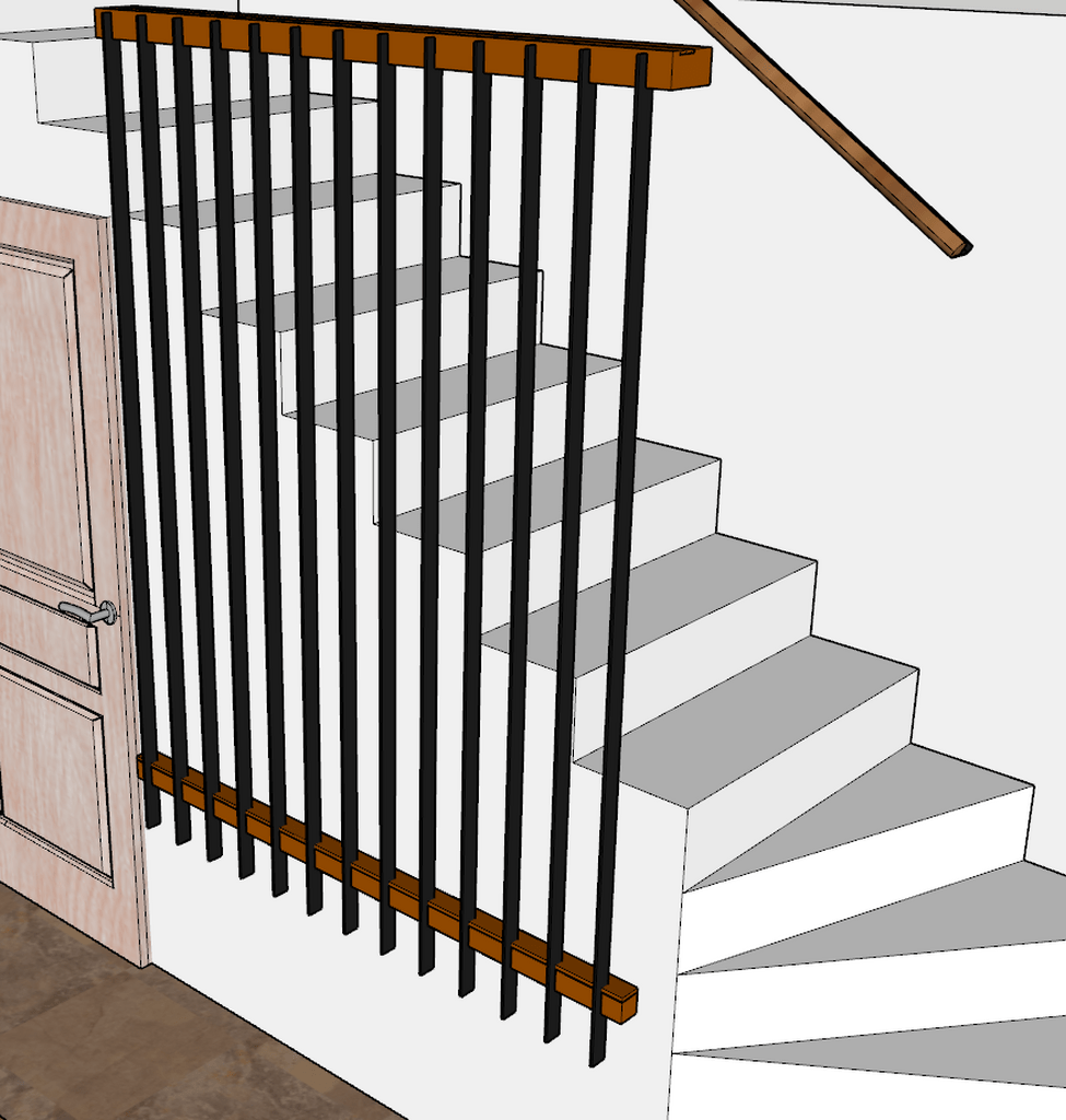

Je souhaite réaliser un garde-corps bois/métal pour fermer une cage d'escalier.
Je dois défoncer des encoches (de 6mm) pour y insérer les plats métal tous les 11 cm.
Je dois être très régulier dans la distance entre deux défonçages sinon je vais me retrouver avec un décalage à la sortie (13 encoches pour 13 plats métal en tout).
Quelle méthode me conseillez-vous ? Avez vous une idée de gabarit en tête ?

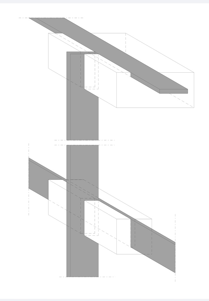

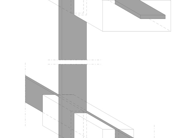

Les fers plats verticaux sont soudés sur un autre fer plat horizontal que l'on ne verra pas
Oui, ben en plus des méthodes de butées qui t'ont été données, tu as des rainures à faire en plus. Ou alors un massif reconstitué, pour ta pièce du bas, si la rainure est trop profonde à usiner.
Un gabarit inspiré de celui ci:
