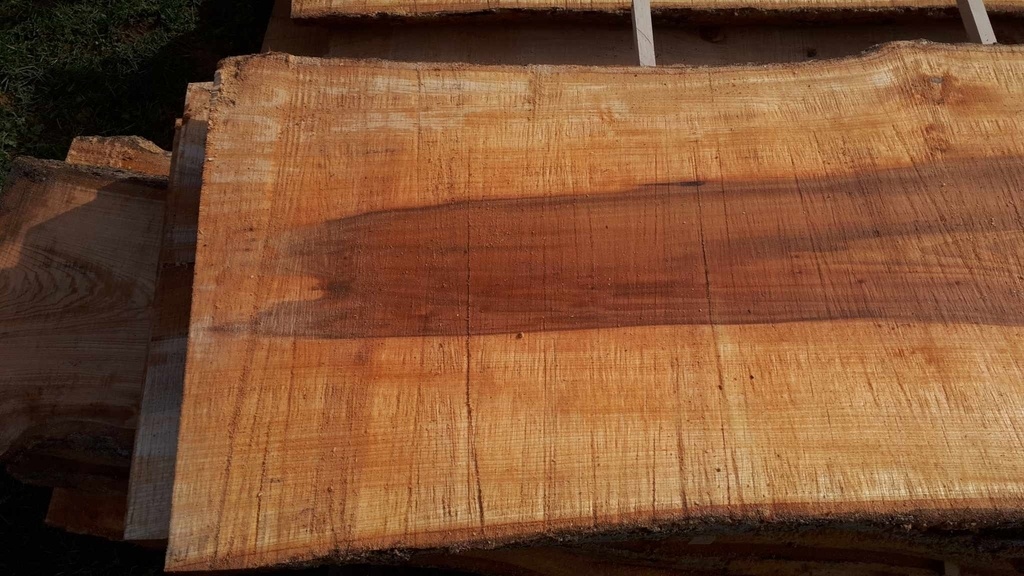

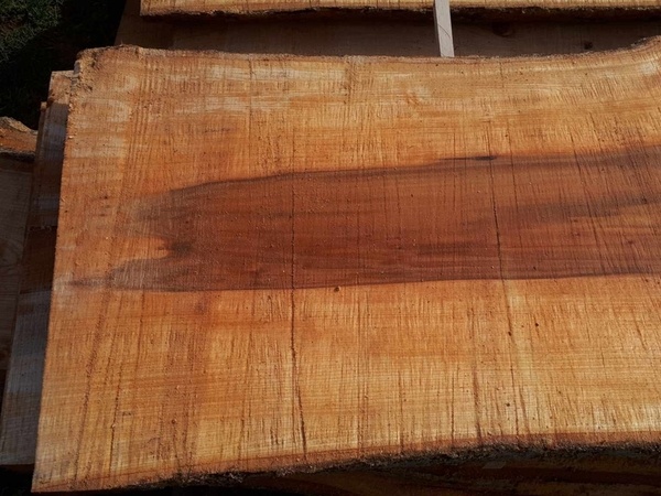

Est ce que le cœur de couleur marron est normal sur un tilleul ?
Dans l'attente de vous lire
Généralement non mais les arbres sont comme les personnes, on rencontre de tout.
Je pense qu'il s'agit d'un arbre sur son déclin, mais l'explication et surtout cette coloration peut venir de la nature du sol, de la génétique de l'arbre ou d'une pathologie.
Si ton bois est mécaniquement bon cela peut être un atout, sinon il faut purger. Grand nombre arbres déclinent par la coloration puis le pourrissement du cœur, je pense qu'il s'agit de ce phénomène.
AUREL76
Merci glaude !
vous avez du tilleul dont le sciage a l' air bizarre mais cela est sans intérêt
pour le bois quelle en est sa destination si le cœur est mécaniquement en bon état il ni a pas de problème si après séchage il devient mou il fera la bonheur du poêle monsieur kentaro vous a donné une réponse pleine de sagesse
moi même j emploi du tilleul pour faire des modèles c' est un bois généralement stable
les tilleul de foret son eux en général plus beau et peuvent servir a faire du mobilier
Vu les traits je pencherai pour un "sciage" à la tronçonneuse peut-être à l'aide d'une gruminette.
Ça y ressemble effectivement.
AUREL76
AUREL76
effectivement c'est un sciage à la gruminette
Mon père qui était modeleur, utilisait beaucoup de tilleul. IL m'en reste un plein hangar... Le tilleul n'est pas toujours uniforme. Certains plots sont marbrés, avec un centre foncé.
Attention, le tilleul se pique facilement.
