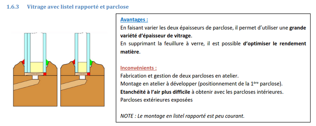

Je suis en train de réaliser une fenêtre avec un outillage limité. La réalisation d'une feuillure large est assez longue aux outils à main. Je m'interroge donc sur la mise en oeuvre d'un listel rapporté (ou double parclose).

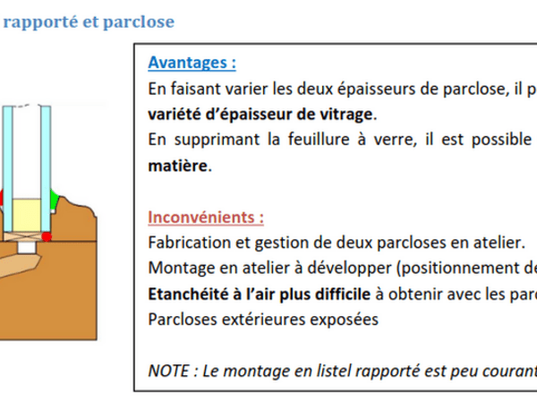

Le guide Codifab que j'ai consulté précise que ce type de montage est rare, nécessite des précautions particulières pour la pose de la première parclose, et n'est pas compatible avec des joints TPE.
Ma question est donc: comment se pose une double parclose "dans les règles" et pourquoi n'est-ce pas plus courant?
Question subsidiaire: le guide précise que l'étanchéité à l'air peut poser problème. Est-ce que cette étanchéité et le positionnement ne peuvent pas être assuré par un assemblage rainure languette?
