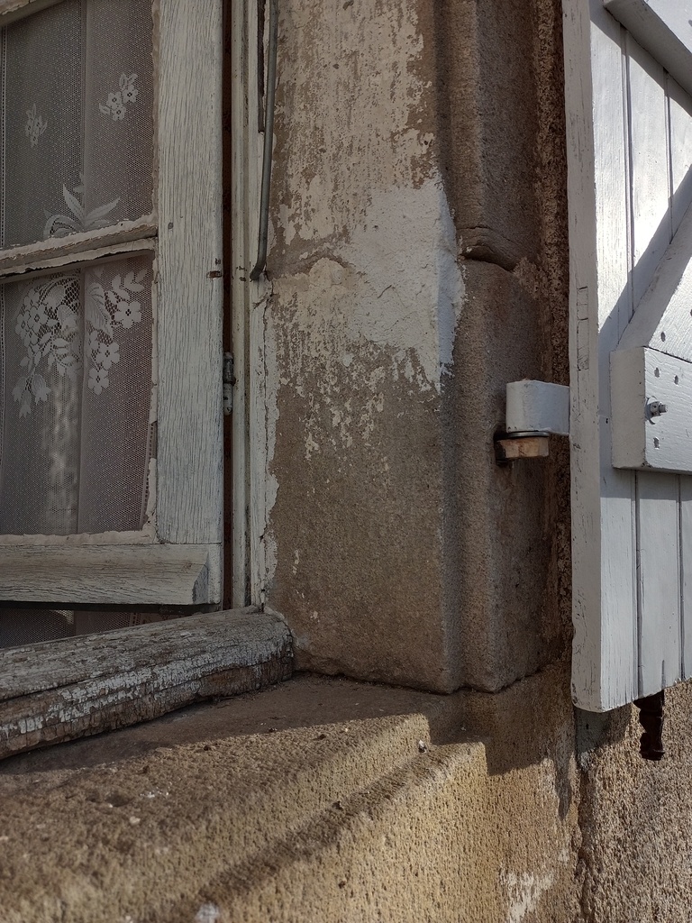

J'avais retenu que le cochonnet (= partie du dormant qui dépasse du tableau extérieur) soit de 15mm mini.
Or, en faisant quelques relevés sur des croisées (à la françaises) dans une ancienne bâtisse, le dormant arrive au ras du tableau à droite et à gauche. Du coup, ça m'a fait douter, et j'ai trouvé en farfouillant des extraits de DTU que le cochonnet latéral devait être de +/-5mm "par rapport à l'axe de la baie" (???)
  • est-ce à dire qu'on peut faire arriver le dormant au ras du tableau extérieur sur les montants?
  • quand bien même ce ne serait pas dans le DTU, quel risque y a-t-il à avoir un cochonnet de zéro en latéral? Sur les fenêtres observées, aucun dégât à signaler à ce niveau (les pièces d'appui, par contre, ont bien souffert, en l'absence de rejingot et de jet d'eau).

Merci pour ces précisions! La prochaine fois que je serai sur place, je tâcherai de déterminer le type exact de croisée (je pense que c'est du 32/51) J'avais également pensé à une production en petite série, mais toutes les fenêtres d'un étage se retrouvent sans cochonnet ou presque, alors que les dimensions peuvent varier en tableau de 20mm... Peut-être une erreur systématique de prise de cote! Peu importe, c'était il y a un siècle ou presque.

Merci Boisenformes ! Oh là, c'est une vieille ferme: en feuillure. D'ailleurs elles sont plutôt nickel: jamais plus 10mm de faux aplomb. Sauf les rejingots qui sont à reprendre, mais c'est inévitable avec la pierre locale (un grès qui s'effrite assez facilement)
