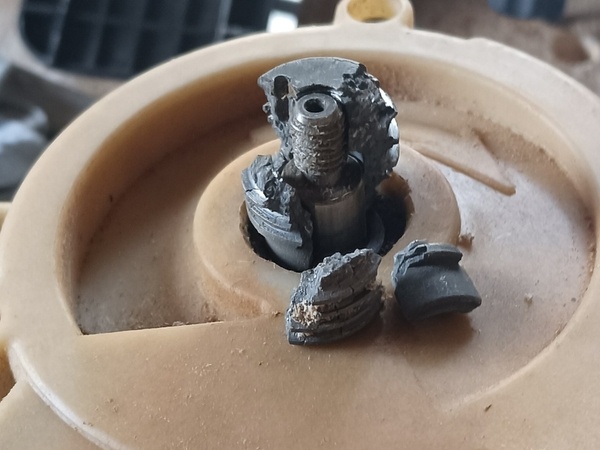

Casse d'un pignon d'entrainement de courroie sur dégauchisseuse Rotofor

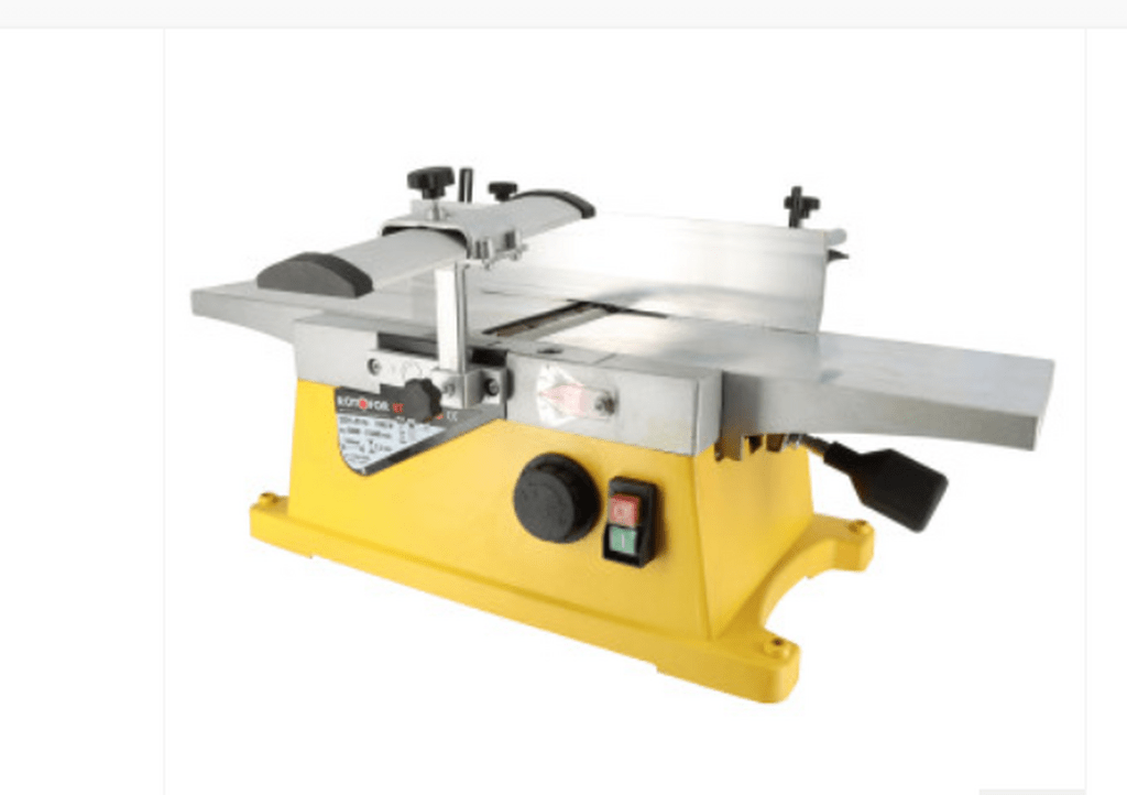

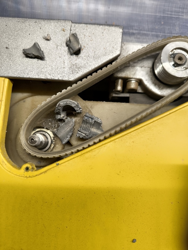

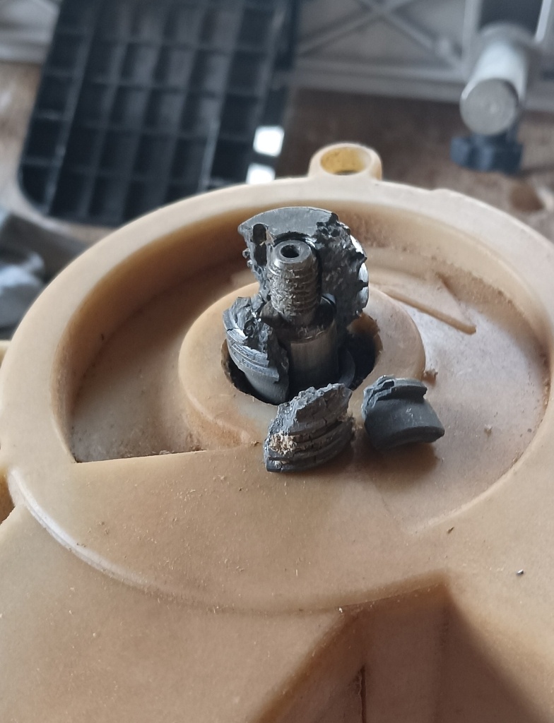

J'ai une petite dégauchisseuse portable Rotofor dont malheureusement le pignon d'entrainement de la courroie a explosé.
D'après ce que je vois il s'agit d'un pignon en métal fritté de diamètre 22mm qui se visse sur l'axe (diam 12,5mm).
Est il possible de retrouver ce type de pignon ?
d'avance merci pour votre aide.

Exactement le meme souci, l'alliage du pignon est pourri. J'ai été remboursé totalement par la société qui me l'a vendu car elle n'a plus de machine en stock pour remplacer la mienne. Je pense que les pignons sur aliexpress peuvent convenir en taraudant le trou central. A voir. A voir également pour retrouver une courroie à la taille mais il y a du choix au ali aussi. Ma courroie s'est bouffé sur l'axe quand l'engrenage a cassé.

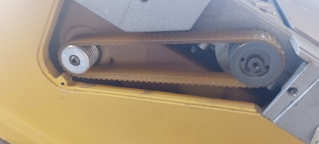

Je reviens sur ma question car j'ai réussi à réparer ma dégauchisseuse.
J'ai d'abord trouvé une poulie sur un site asiatique
En fait j'en ai acheté 2 au cas où(environ de 7€ avec la livraison)
Évidement l'alésage intérieur ne correspondait pas (6mm) alors que l'axe est de 12 mm et se termine par un filetage de 7mm. De plus la poulie est trop longue: elle bute dans le carter et désaxe la courroie.
J'ai essayé de créer un taraudage de 7 mm mais je n'ai pas réussi car à priori le filetage de l'axe n'est pas millimétrique.
Au final j'ai fait un filetage de 8 pour pouvoir au moins l'enfoncer sur l'axe et la bloquer avec les 2 vis fournies, mais pour pouvoir réaxer la courroie j'ai été obligé de créer un alésage dans la partie lisse de 12 mm sur 1 cm.
C'était encore trop désaxé du coup j'ai limé 5mm de la partie lisse et j'ai réussi à enfoncé en force la poulie sur l'axe: elle est comme sertie (mais impossible de mettre les vis de blocage)
Un premier test à vide m'a rassuré sur le fait que la courroie transmet bien le mouvement.
Après nettoyage et affutage des couteaux j'ai pu remonté le tout et constaté qu'elle fonctionne à nouveau parfaitement.
Une réparation comme ça à 7€ ça tient du miracle.

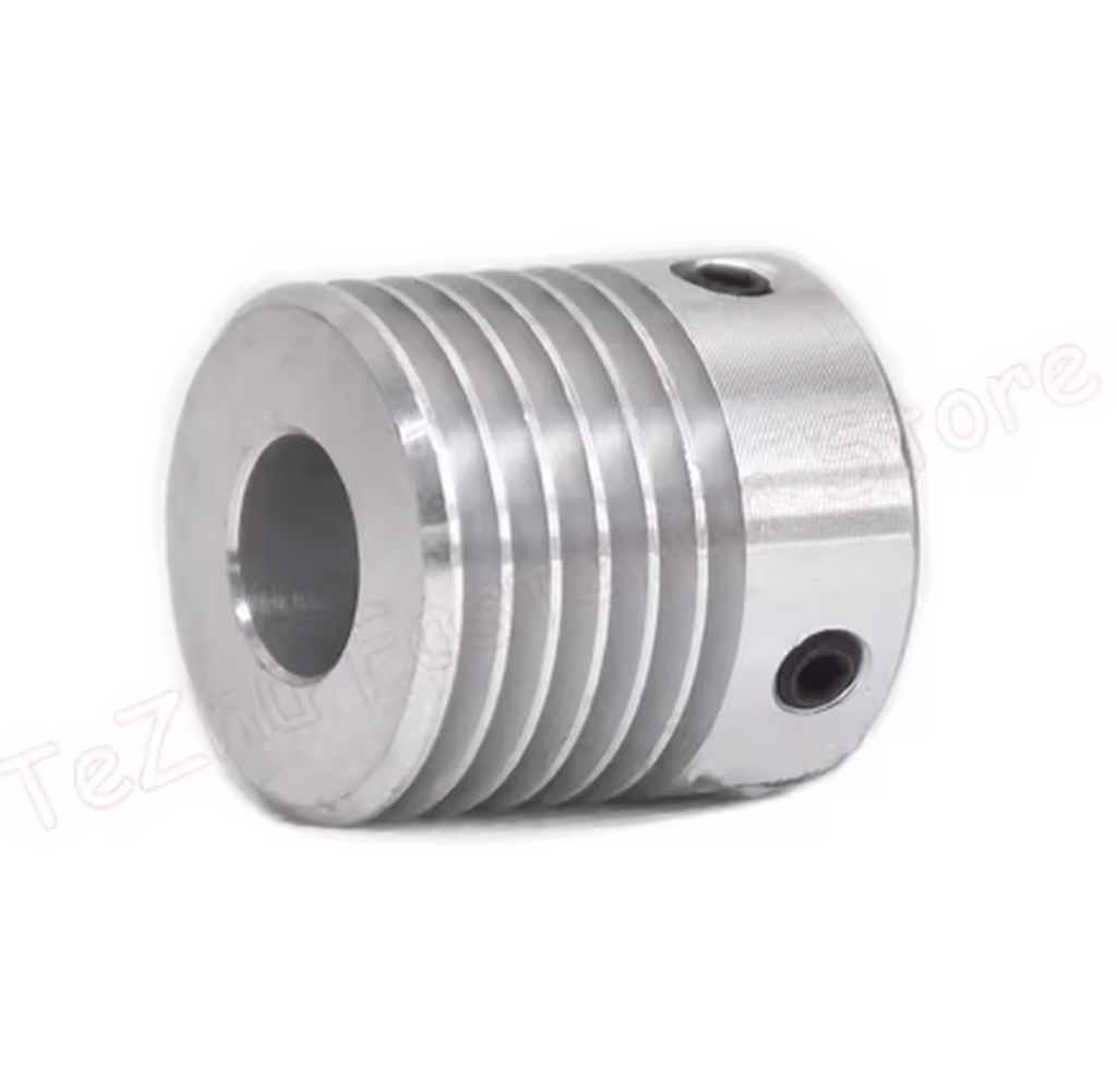

j'ai fait faire une recherche avec "poulie muti cune 6PJ" -photos
peut être ici :
je n'ai pas trouvé en filetage 1/2 pouce, il va falloir le tarauder.
fr.aliexpress....ler|query_from:
GB83
Merci Paul26 ! je faisais la mauvaise recherche ce n'est pas un pignon mais une poulie à courroie. j'ai peut être trouvé sur Ali effectivement diamètre ext 25 diamètre intérieur 12

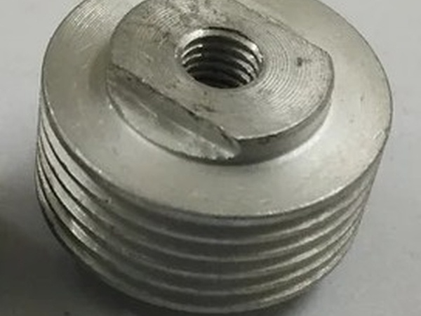

Faudrait un diamètre intérieur de 10 pour pouvoir le tarauder à 12,7 et le pas et nb de stries équivalent.

La difficulté, c'est le sens des dents ce n'est pas un pignon d'entrainement habituel, les dents sont parallèles à la courroie (sans doute pour permettre du glissement).
