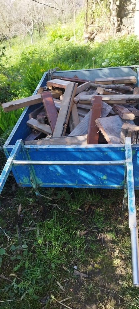

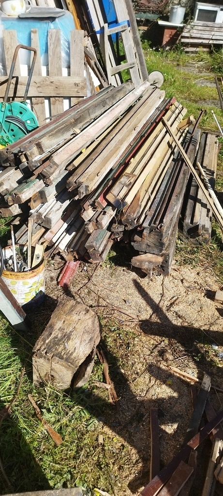

J'ai vidé un conteneur "abandonné" ce WE.
Mon grand coeur me perdra 🤪.
Au départ on me l'a renseigné pour du bois de chauffage.
J'ai commencé a debiter mais...

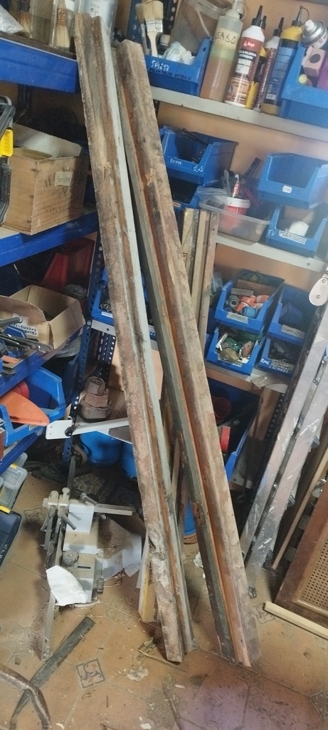

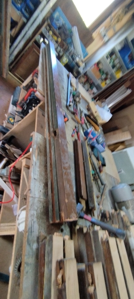

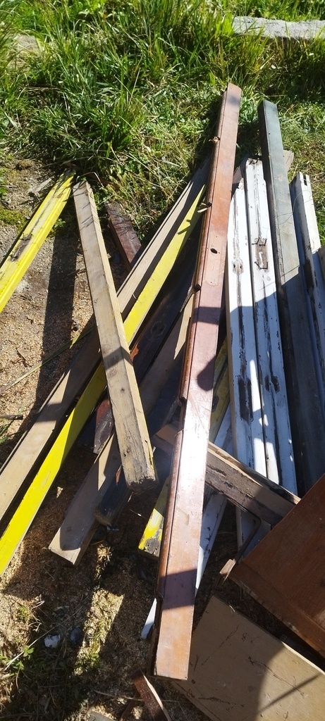

C'est un balcon fermé sur toute la façade d'un maison.

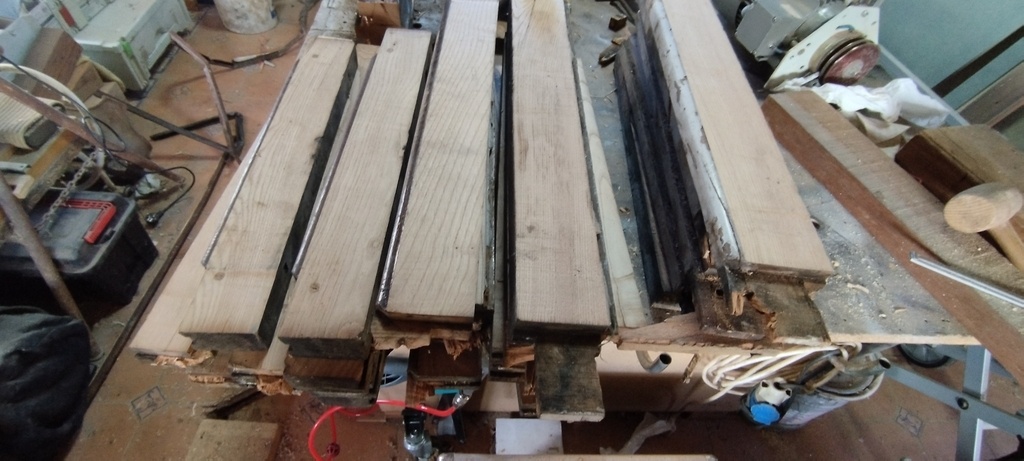

A part quelques pièces repeintes en jaune, le châtaignier est impeccable.
Planéité presque parfaite.

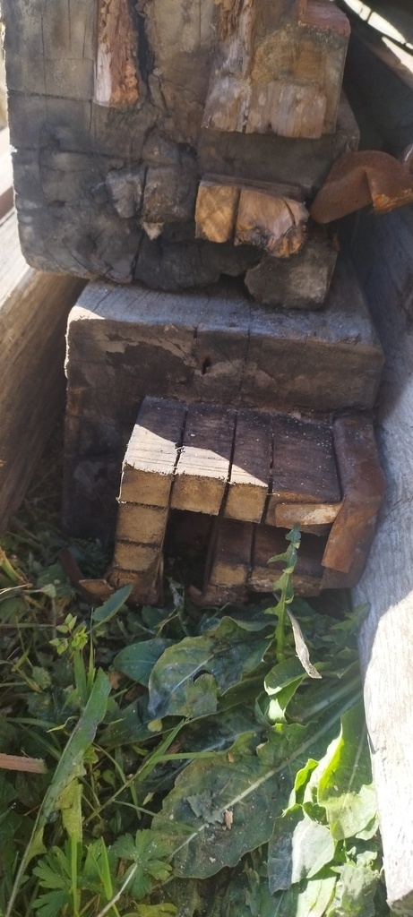

Les 4 colonnes de 200x 200 moulurées d'une pièce .
Pas de clou (ou peu).
Bois aux veines serrées,de recepée sans doute.
J'ai compté 30 cernes en 11 cm.
Justement les bâtis de fenêtre, une fois rééquarris feront 110x60 mm.

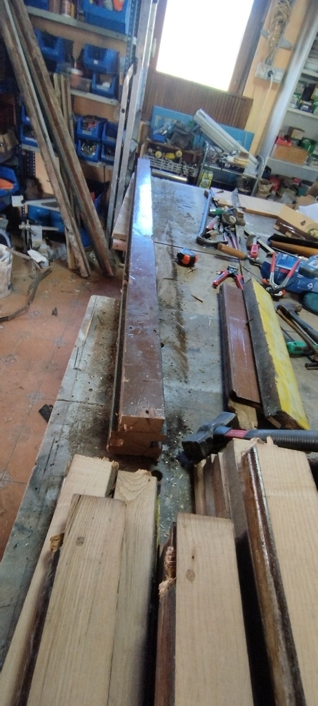

Lorsque j'ai bâti l'atelier j'ai prévu une mezzanine.
3 poutres de séparées pas 1m45 et 1m10.

Châtaignier rainuré/langueté sur 4 faces de 22mm.
