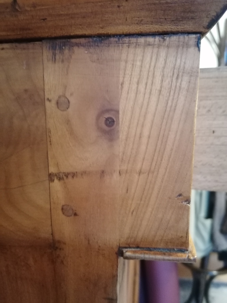

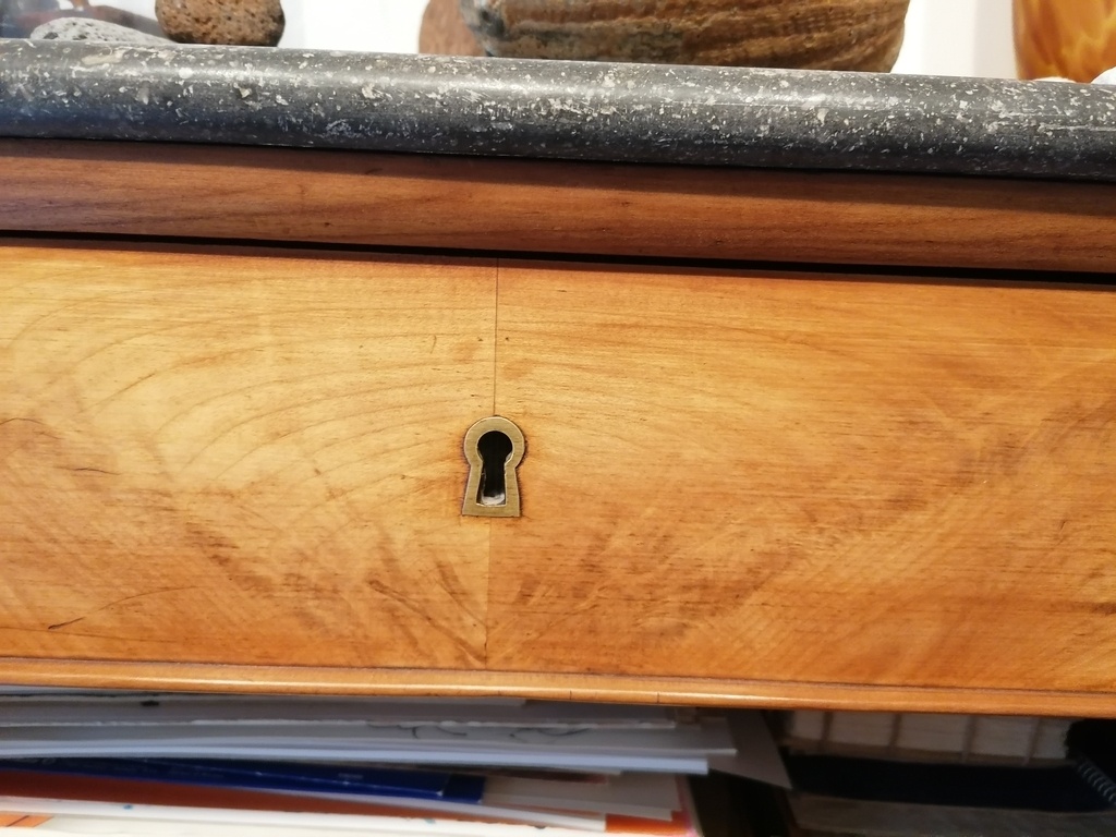

Une connaissance me demande de quel bois est fait ce secrétaire qu'il a entièrement décapé.
Je pensais à de l'orme mais je ne suis pas sûr du tout.

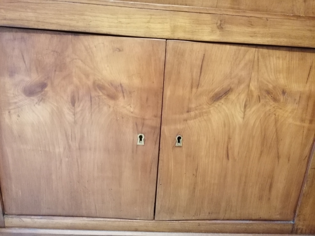

1 chêne
2 chêne pour la façade de tiroir
et tout le reste je dirai cerisier/merisier
jmulliez
Avec un placage épais on dirait sur la photo 2, non?
Y a une démarcation il me semble.

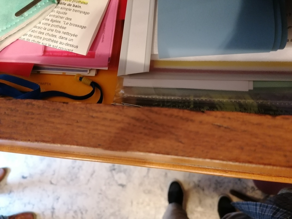

Oui, ça semble composite avec au moins chêne, frêne et hêtre (photo 4, à droite ?).
Jean-Claude Di Fazio
Je suis très peu fiable à ce jeu-là
Il y a apparemment plusieurs essences dans ce meuble :
Photo1 : chêne
Tiroir photo2 : hêtre

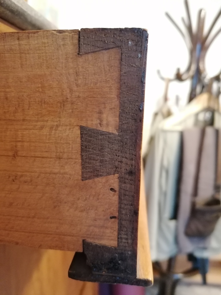

Photo3 : ?
Photo4 : chêne ?

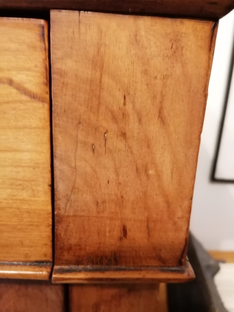

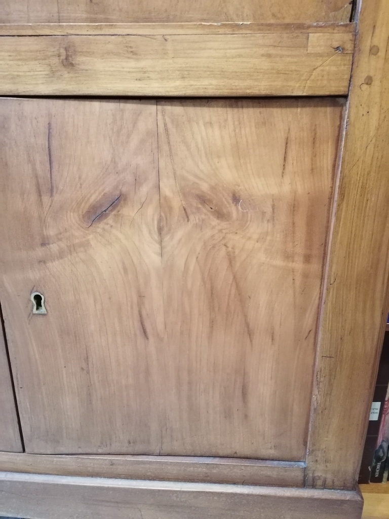

Photos 5, 6, 7 : placages symétrisés donc vraisemblablement pas de l’orme. Hypothèse de poirier.
Baudet
Pfiou ! Il semble y avoir plusieurs bois différents !
. Photo 1 : peut-être du chêne, (mais vraiment trop flou pour en être certain)
. Photo 2 : Plus sûr : coté de tiroir en hêtre, et support de façade en chêne pour le bois
de bout. Mais qui parait être habillé d'un placage, dont on ne peut que deviner l'épaisseur.
. Pour le reste, je dirais que c'est principalement en poirier, notamment les portes, mais avec un cadre qui fait penser à du châtaignier. Quelques autres pièces qui ressemblent à du merisier, ou de l'érable.
Mais je n'y discerne pas d'orme du tout.
Avec toutes les incertitudes inhérentes à un examen sur seulement quelques photos 😉

La photo 1 c'est le plateau, et c'est ce qui m'a rappelé l'orme.
Le placage est celui du même tiroir vu de face (avec la serrure) et des portes.
Il a du être huilé ou ciré pour voir.
Ce meuble avait été peint.
Je n'avais pas pensé au châtaigner pour le cadre.
