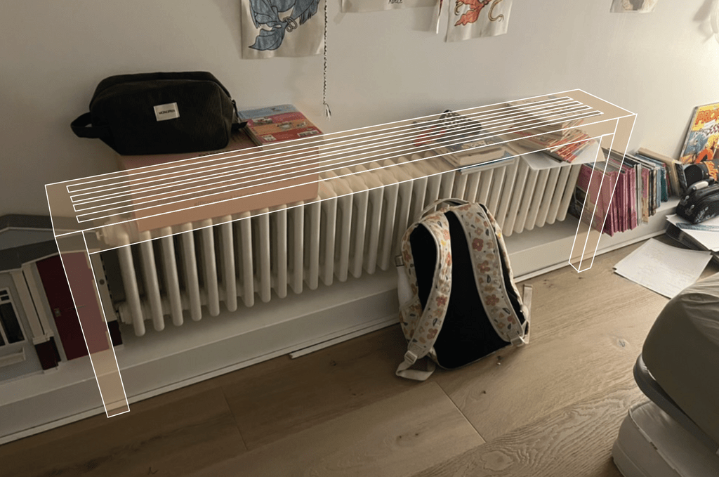

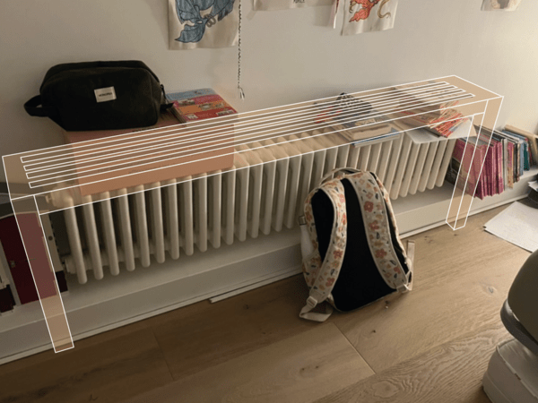

Bonsoir à tous! J'aimerais réaliser un banc pour la chambre de ma fille. Il est assez long (160 cm), et je ne sais pas si ce que j'imagine peut être assez solide, et j'aurais besoin de vos conseils... L'idéal est au final d'avoir un objet assez léger visuellement, pour ne pas alourdir la pièce. L'assise serait constitué de lames parallèles dans la longueur. Question pour une assise : sera-t-elle assez résistante pour une telle longueur d'un seul tenant (pour 55 cm de hauteur environ)? Quelle section choisiriez-vous? Je prendrai du chêne, je pense. Et quelle serait votre astuce pour renforcer l'assise? Voici un schéma pour vous préciser mon idée (les pieds arrières seront plus petits que les pieds avant)>

C'est dommage, tu ne nous donnes pas la longueur ! 😀
Mais juste à la vue des proportions, si les traverses sont nombreuses et assez serrées, de 55mm d'épaisseur (tu ne donnes pas l'épaisseur non plus. Mais imaginons qu'elles soient en 22mm), ça n'est pas choquant.
En appuyant sur une seule lame, elle fléchira sans doute, mais assis dessus, le poids sera réparti sur plusieurs traverses, donc pas de problème. Si toutefois, tu trouves gênant qu'une lame puisse s'affaisser par rapport aux autres, une possibilité serait de rajouter une traverse, vissée à plat par-dessous, au milieu. Ça les solidariserait entre elles.
Bruno78
Pour la longueur, c’est indiqué dans mon post, c’est 160 cm. Pour l’épaisseur, ni n’est défini pour le moment. J’imagine entre 2 et 3 cm…
Oups...et bien il va me falloir des lunettes, alors 😢
OK. Et bien, ma réponse tient toujours. Pour l'épaisseur, je proposais 22mm (donc tiré dans du 27), ce qui est donc dans ta fourchette.
Bruno78
J’ai peut être mal presenté ;)
Ok, donc d’un seul tenant, sans pied au milieu, ça ne te choque pas?
Bruno78
Non, ça ne me choque pas, puisque tu auras 55mm d'épaisseur.
Le seul problème qu'il peut y avoir, mais il te suffirait de faire une simulation, avec ton nombre de traverses, posées sur deux cales en bouts, pour le vérifier, c'est qu'une par une, les traverses soient flexibles. Mais dans ce cas, si nécessaire, je proposais de rajouter une traverse, vissée à plat par dessous, pour solidariser toutes tes lames.

Pas trop le choix en fait... le radiateur m'impose un peu la hauteur...
Si il n'est pas plein, j'espère justement que l'air circulera! L'idée, c'est surtout que ma fille puisse se mettre debout dessus et accéder au velux (+ voir les montagnes depuis sa chambre). Accessoirement, si elle s'assoit (ou s'allonge), pourquoi pas. C'est aussi parce que je sais qu'elle serait contente d'en avoir, et que ça me fait un petit exercice :)
Alors, carrément faire une plate-forme plus haute avec garde-corps, voire une mezzanine ?
Bruno78
Non, j’aurais dû prendre une photo plus globale, mais un banc haut devrait suffire. Les velux sont assez bas.

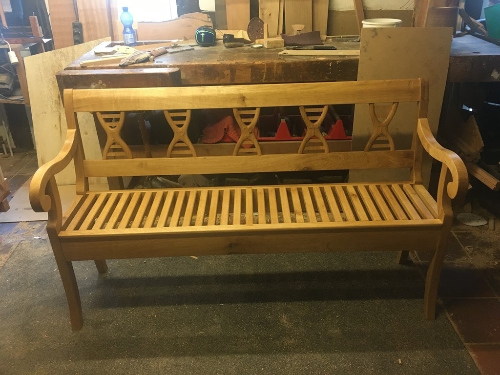

Dans ce cas une solution élégante et qui fait un excellent exercice pourrait être une chaise escabeau. Il y en a quelques unes sur ce site je crois même qu'il y a des plans. En plus elle pourrait aussi servir pour le bureau ou tout autre idée inventive

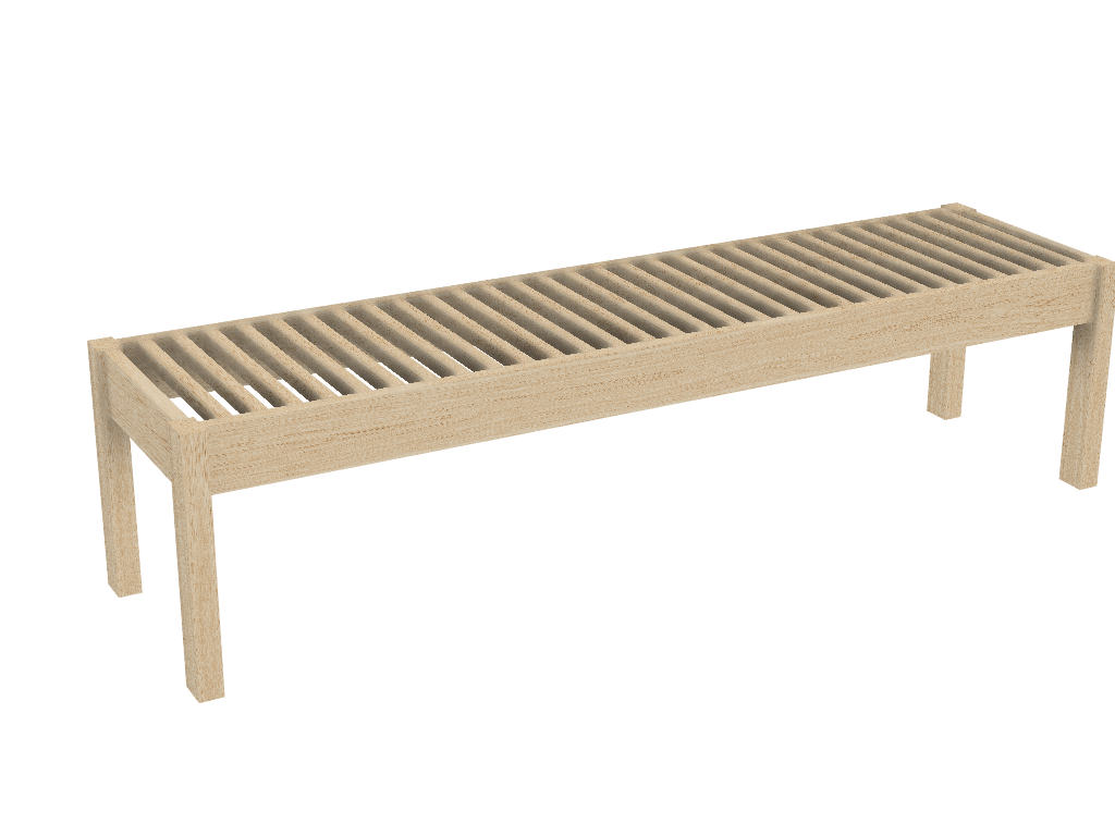

ici une 30 de barreau dans le même axe que ceux du radiateur
en 22/22 pour les barreaux
et la ceinture en 22/100
un peu plus pour les pieds
Bruno78
Oui, c'est aussi une option intéressante, merci pour la preview :) 22 pour la ceinture, ça te parait assez pour une longueur de 170 cm?
oui dans une config comme ca, les barreaux rigidifient dans cet axe,
je crois que c'est le plus sage au niveau mécanique fin mais haut et les barreaux courts qui rigidifient)
en long comme dans ta question, il faut épaissir de partout sans doute
ici on est dans ces dimensions
la conception ne me choque pas, en revanche le radiateur peut te jouer des tours car le banc sera très exposé à la source de chaleur.
