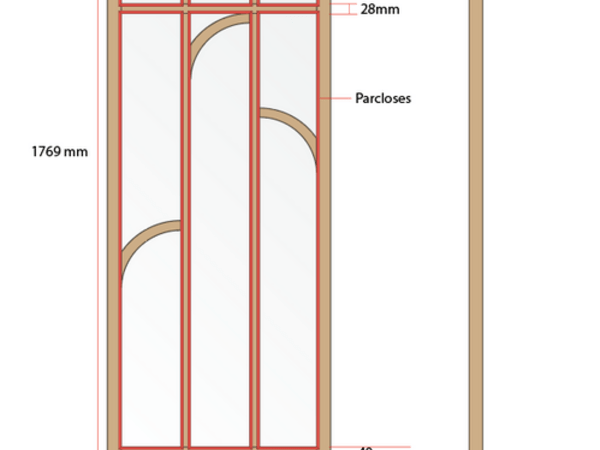

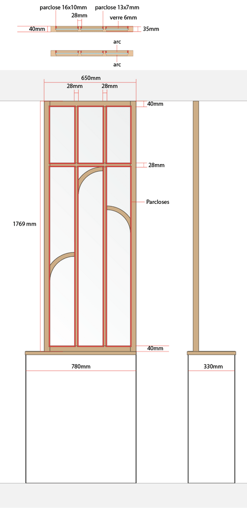

Salut la communauté,
je veux réaliser une verrière à l'ancienne en chêne.
Je me pose quelques questions :
  • mes cotes sont elles cohérentes?
  • concernant les parcloses : comment les réaliser avec la traverse horizontale intérieure? je ne vois pas comment éviter de creuser la traverse sur toute la largeur, ce qui ne serait pas très esthétique... en fait, la question est plutôt : comment gérer des croisements avec des parcloses?...
  • comment la fixer au mur et au plafond?
  • j'aimerais utiliser un verre "1900 classic" de 4 mm, et non 6 comme dans mon schéma. Le connaissez-vous et avez vous un avis? L'idée est d'apporter un côté "rétro chic" discret pour donner plus de caractère à l'ensemble. Je suis preneur de vos idées :)
Très impatient d'avoir vos retour et vos critiques, merci d'avance!! :)

Il me semble que ça s'appelle un ravancement (il en existe de nombreuses sortes, adaptées aux différentes situations), et c'est bien pratique dans ce genre de cas... Si j'ai bien compris ce que tu cherches à exprimer.
Je t'invite à te documenter pour comprendre le principe, mais en gros, les arasements sont décalés (à ne pas confondre avec la contrepèterie où là se sont les sons que l'on décale;-)
Bons copeaux.

Ah, à propos des cotes, des parcloses de même section c'est plus pratique. Sinon le reste tient la route.
Pour la fixation au mur et au plafond, le plus simple c'est vis et chevilles, perçages en feuillure et têtes de vis masquées par les parcloses, ce qui implique de vitrer une fois le cadre posé.
Aucun avis concernant le vitrage.
Voilou

Merci pour l’info :) je vais me renseigner sur les ravancements.
Et effectivement, c’est plus logique que toutes les parcloses aient les mêmes cotes. Mon schéma n’était pas à jour…

Je pense que le plus simple pour moi serait de partir sur un assemblage à mi bois.
Je cherche par contre des assemblages subtils pour le cadre. Auriez vous une idée de quelque chose d’original, mais qui reste sobre et élégant?
