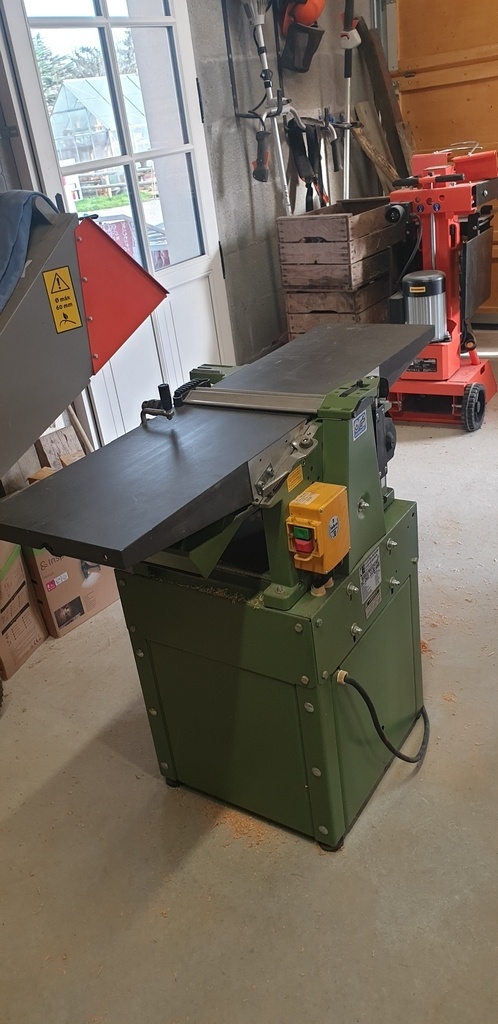

Je viens de me procurer une rabo/dégau Elektra Beckum HC 260 d'occasion.
La machine n’a pas beaucoup fonctionné et est dans un état très correct.

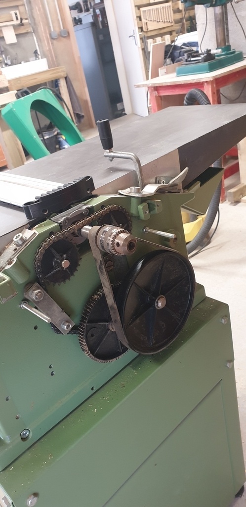

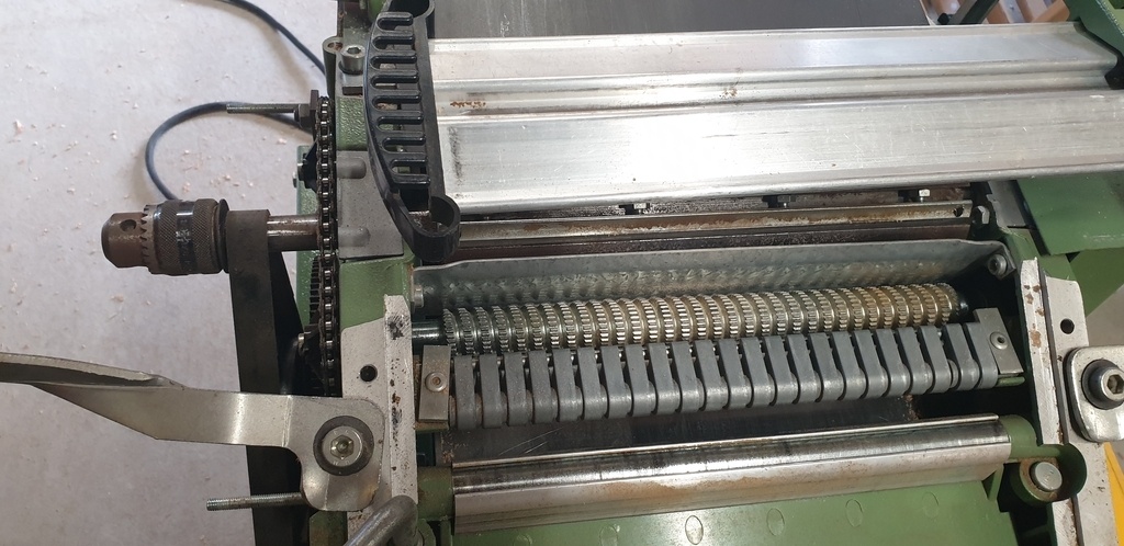

J’ai une question sur l’entrainement par courroie de l’arbre qui fait avancer le bois dans la raboteuse. La courroie n’est pas vraiment desserrée et patine sur l’arbre lisse qui porte les fers. L'arbre ne tourne pas et le bois est donc bloqué dans la raboteuse. Dois-je mettre un produit pour que la courroie adhère mieux sur l’arbre qui tourne très vite ? J’avoue ne pas comprendre ce principe d’entrainement.

Il n'y a pas de système de tendeur, pour cette courroie, qui permet d'enclencher l'avance, lorsque tu t'en sers en raboteuse ?
Il se pourrait que ce soit le caoutchouc, ou autres matériaux constituant la courroie, qui aient mal vieilli, qui fait qu'elle ne soit plus souple et adhérente...
Peut-être, tout simplement, en y remettant une courroie neuve.

Je vais regarder plus en détail mais je n'ai pas vu de système de tendeur pour cette courroie. Je vais acheter des courroies neuves je vais essayer avant un anti-glissant de courroies de chez Loctite, référence 8005. Tu connais ce produit ?

Avez vous vérifié que tous les axes tournent "librement " à la main? Sans point dur?
Si la courroie patine a vide, il y a 2 possibles:
  • courroie insuffisamment tendue
  • arbre bloqué ou à points durs

J'ai nettoyé la courroie, un minimum requis ! et l'entrainement fonctionne bien à nouveau. Il n'y a pas de tendeur pour cette courroie, mais elle parait bien tendue et la vitesse d'avancement du bois est très correcte. Bonne journée à toi
