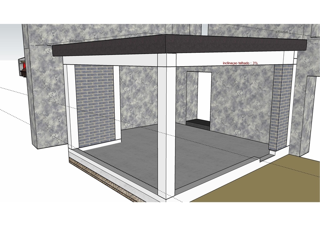

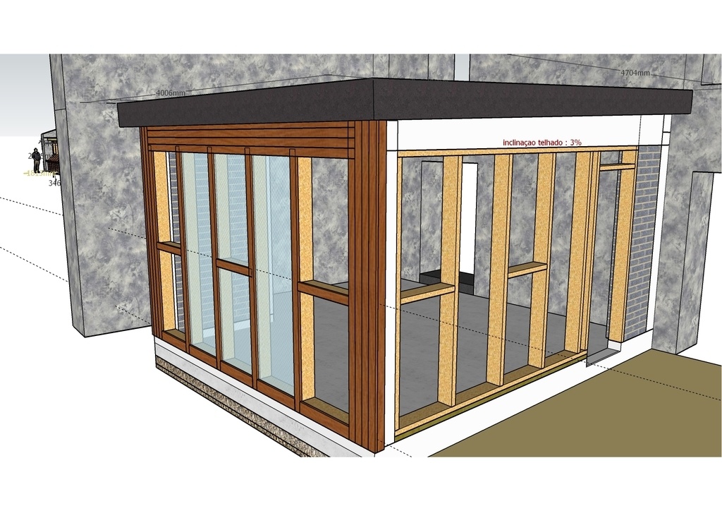

je souhaitais faire une extension complete en ossature et toit plat bois mais faute de compétence et de matérieldans ma région (nord portugal) j ai du faire une base poteau beton. j'avais deja les bois d'ossature (douglas de section 4.5*14.5) et souhaite conserver l'idée de mon projet.

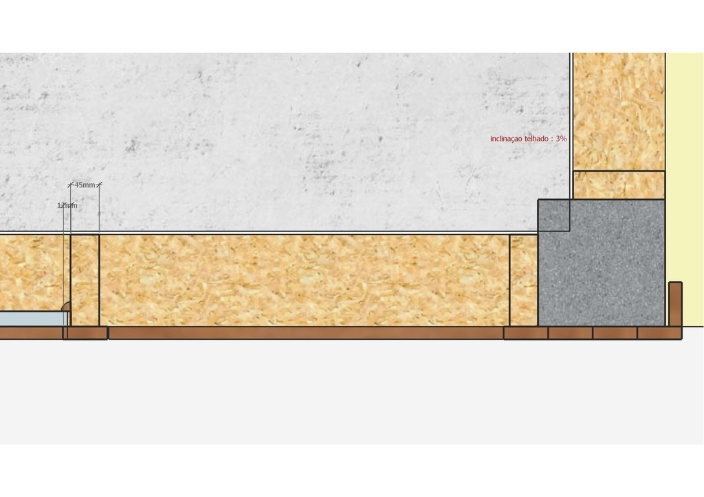

un plan montre la base béton du projet et l'autre montre l'ossature de base sur le mur droit et le projet final sur le mur de gauche. Le plan de coupe montre l'idée de montage montant, vitrage, habillage.
mes questions sont :
  • puis je ajuster l'ossature au cadre béton ou faut il laisser une possibilité de dilatation (avec materiau souple en peripherie) au cas ou le bois gonfle avec le taux d'humidité variable ici (crainte de déformer les montants)
  • pour creer la feuillure et placer mon vitrage je fixerai en facade, perpendiculairement aux montants un bois traité d'épaisseur 27mm, que conseillez vous comme largeur de la feuillure svp (je partais sur 1.2cm mais en voyant des plans de fenetres peut etre que 2cm d'appui serait préférable donc des planches de largeur 4.5+2+2 soit 8.5cm)
  • quel jeu metteriez vous entre le verre et le montant svp, est ce que pour ces grandes dimensions le 3mm préconisé en fenetres serait suffisant ?
  • quelle type de mastic ou produit de joint me conseilleriez vous pour poser les vitrages (ce sera du double 4164)
    -bien que ce soit du douglas je pense préférable de proteger les montant, quelle marque et produit assez sain recommandez vous en ce moment
