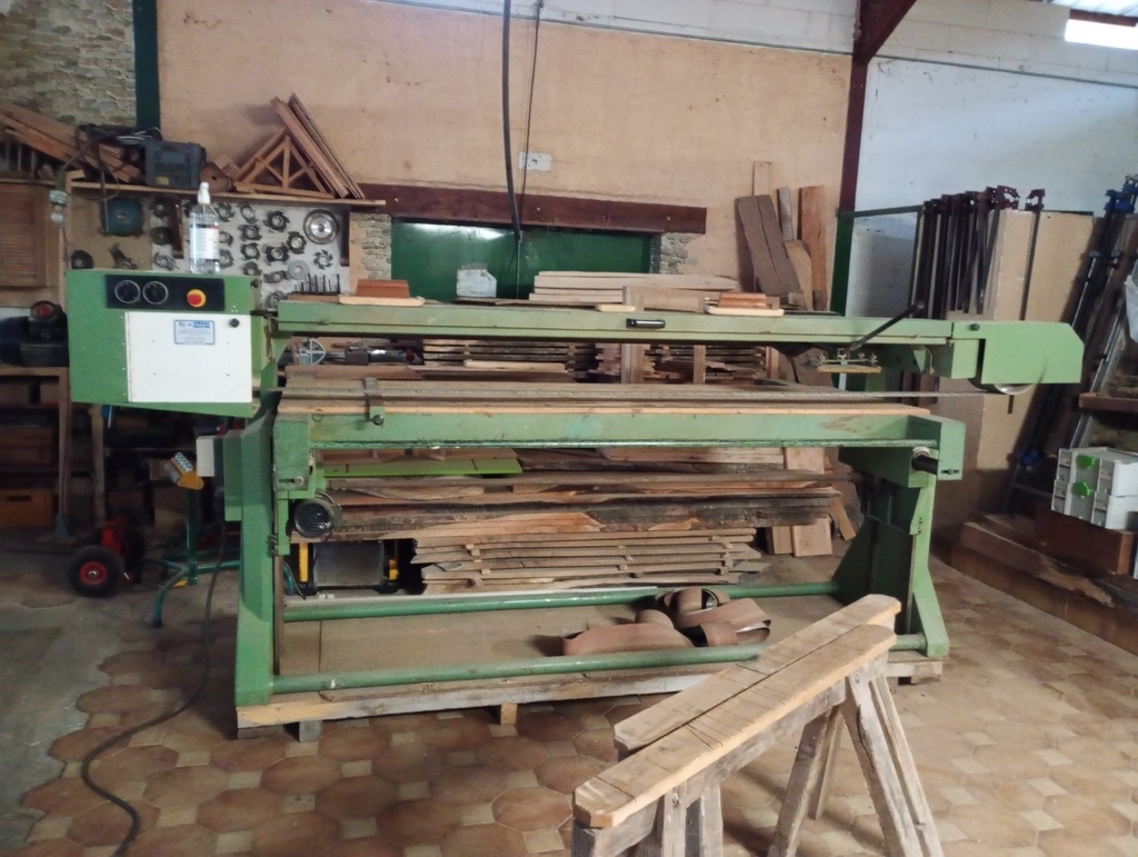

Je viens d acquérir une ponceuse longue bande, aussi je voudrais refaire les patins,pour qu'elle soit parfaitement opérationnel.
Comment procédez vous?
Quelle épaisseur de liège sous la toile graphite?Quel montage faites vous?
Les anciens patins avec la machine n en n avais pas mais je souhaiterais refaire ça convenablement.

bonjour je travaille a la bande longue depuis les années 70
le travail au patin n'est pas facile car il nécessite une longue habitude sauf sur des surface on l on ne risque pas la perce
mes patins comportent un cp 25 ou 30mm il est fixé sur des amortisseurs en caoutchoucs sur le bras
ensuite sa surface n est pas plane sur la totalité arrondi sue la périphérie sur 3 cm environ
puis recouvert de caoutchouc souple collé
et ensuite soit on revêtement en bille de verre ou une toile graffité ou même de la moquette il faudrait que je vous fournisse un croquis
mais sauf si vous êtes un virtuose je préfère le patin manuelle c 'est plus facile a manœuvrer
il sont recouvert de moquette en laine de plusieurs épaisseur suivant le travail que je fais
je travaille avec de la bande papier ou de la bande tissus
part contre je nettoie mes bandes au crêpe et je détend mes bandes apprès usage
j ai variateur de vitesse pour les bandes et j utilise le dessus pour certaine pièce
j ai fais des montages pour certain travaux sur la table
je ne sais ou vous habité mais si vous passez a paris je pourrais vous montrer
Lorsque j'ai eu l'occasion d'en faire, 1 couche de liège ou 2 si c'est vraiment trop fin (souvent des restes de chantiers) collées à la néoprène au format du patin. De façon à avoir une épaisseur de 5 à 6mm. Puis la toile graphitée qui vient recouvrir le tout et se retourner sur le dessus, et s'y agrafer ou se fixer, peu importe la manière.

Oui 5 millimètres de liège son suffisant? 10 millimètres n apporterai rien de plus?
C était surtout cela mon questionnement.
Doudou06
Pour le retournement" les barrettes " actuelles sembles adéquat.
