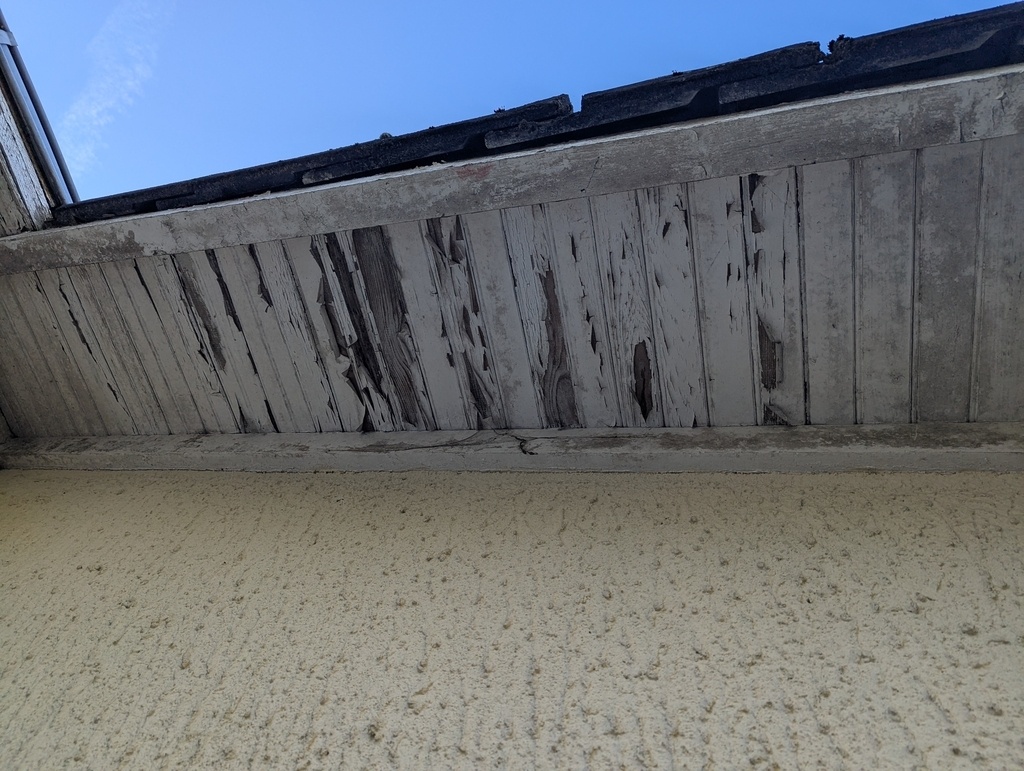

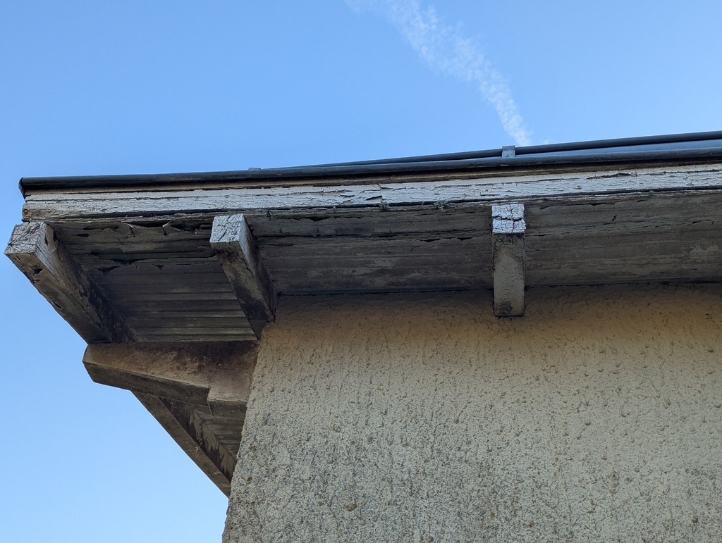

Mon débord de toit commence à sérieusement se dégrader, et sa dernière rénovation remonte à plus de vingt ans.
Quelle type de peinture recommandez-vous pour protéger efficacement les bandeaux de rive et les chevrons ?
Certains bandeaux de rive sont très abîmés. Pensez-vous qu’un simple traitement suffirait, ou faut-il envisager leur remplacement ? Si oui, quelle est la meilleure méthode pour le faire ?
Merci d’avance pour vos conseils !
Si vous avez d'autres remarques ou si je me trompe dans le vocabulaire n'hésitez pas à me le faire savoir!
Bonjour.
Avant décapage c’est difficile à dire. Le décapage révèlera les zones les plus abimées et les pièces à changer.
Ce qui est sur c’est que la rive est mal conçue et/ou endommagée et laisse l’eau atteindre du bois de bout et une partie de la charpente.
Les bandes de rives sont effectivement à changer mais elles pourrait couvrir les pièces structurelles et finir avec une goutte d’eau.

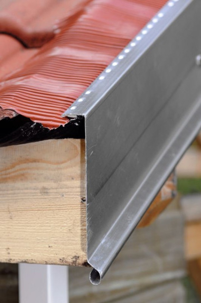

Pour la rive, c'est mon opinion également, je suis étonné qu'elle soit aussi peu protégée. Je pensais installer une bande de rive en zinc pour plus de pérennité - si il n'y a pas d'éléments gênant à sa mise en place - tu confirmes que je vais dans la bonne direction ?
En revanche, je ne suis pas sûr de comprendre ta dernière phrase 🤔 ?
Asator
Bonjour, je pense qu'il veut dire que les bandes de rives pourraient dépasser des chevrons pour les protéger.
La goutte d'eau c'est ce qu'on voit sur ta photo de zinc, en bas, qui empêche l'eau de poursuivre sa route et qui la fait couler verticalement à cet endroit là.
