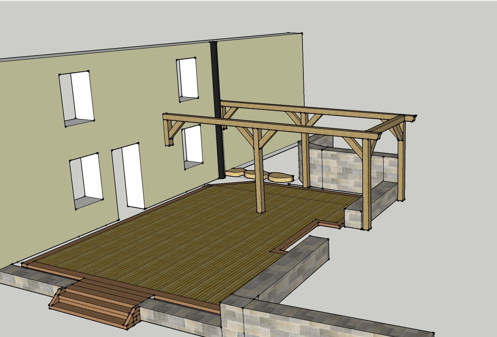

J’aimerai me lancer dans la construction d’une pergola adossée en bois assez épurée - environnement 5m de long, 3.9m de profondeur et 3m de haut. Si possible avec seulement deux poteaux sur la longueur pour rester minimaliste et sachant qu’il y aura des toiles (vélum) soutenu avec des câbles pour faire le toit.
De ce que j’ai compris il est recommandé d’installer une poutre de la même longueur sur le mur de la maison pour s’adosser dessus. Ce que je ne sais pas c’est si c’est faisable/recommandé de faire ça sur un mur en pisé ? Si oui, quel est la bonne méthode de fixation à utiliser ?
En vous remerciant
PS: ce n’est pas la même question mais je souhaiterais savoir s’il existe des sites/outils pour calculer les sections des poteaux et poutres en fonction des dimensions ? Je ne rien trouvé à ce sujet, j’ai juste vu des informations du genre : prenez bien large, fait que ce soit solides etc

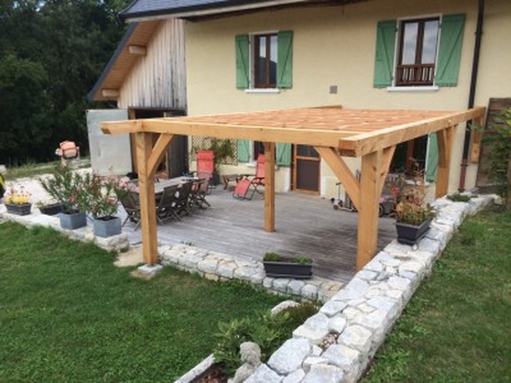

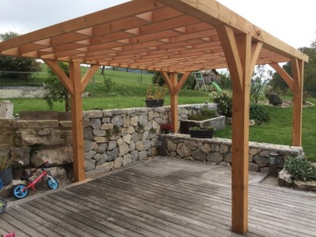

Il y a quelques années, j'avais fait cette pergola, les section des des poteaux et des solives sont de 150 x 150, en douglas. Sinon, tu peux chercher "abaques de solivage".
J'avais fait tout un pas-à-pas, un peu bla-blateux, que tu peux toujours regarder si le coeur t'en dit...
C'est sur copains des copeaux, autant dire la préhistoire du web boiseux 😅
