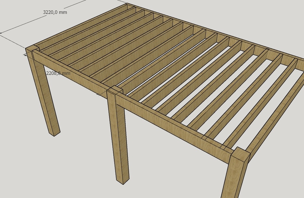

J ai une autre pergolas à fabriquer et je souhaite la faire dans les règles de l art. Pour la dernière certains d entre vous ont noté l absence de contre ventement.
Sur ce type de modèle comment puis je gérer ca en conservant l esthétique épurée. Mes clients souhaitant un structure dans le gout de la photo.
Toutes les lames perpendiculaire seront assemblées par ce système de queue d aronde.
J attend avec impatience vos retours.

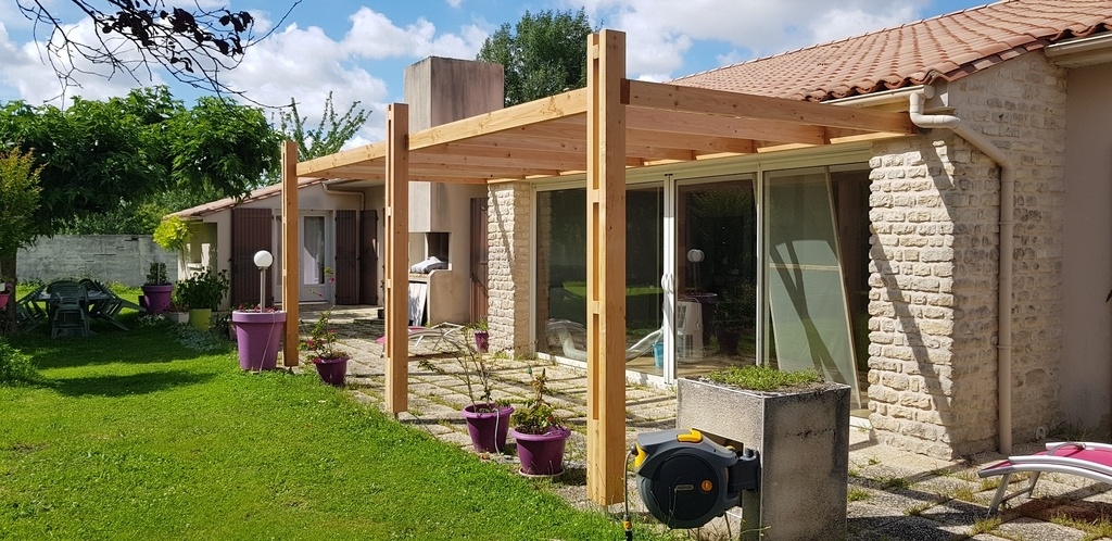

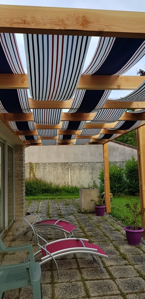

J'ai terminé cet été ma pergola reprenant se type de structure épurée.

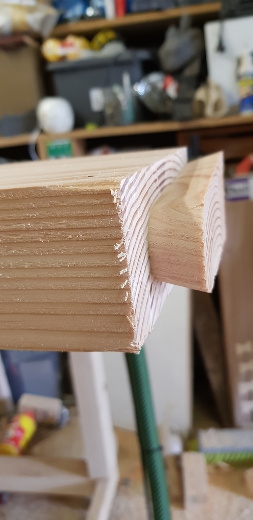

J'ai opté pour des queues d'arondes taillées dans les chevrons.

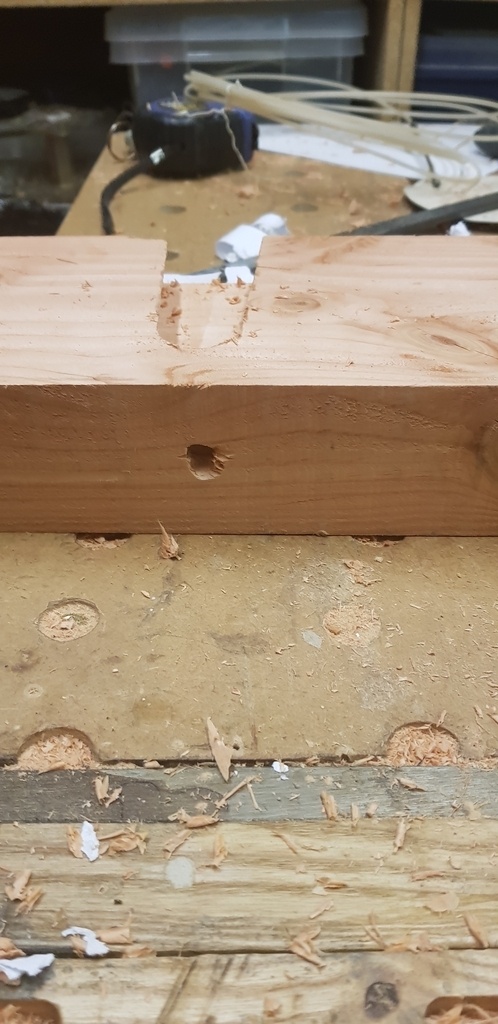

Pour éviter le pb du pourrissement du bois j'ai réalisé un trous dans le font de la queue d'arronde afin d'évacuer l'eau qui pourrait stagner.
J'ai utilise se gabarit qui fonctionne nickel:
Elle est adossée a un mure et ne présente que très peut de "souplesses". J'ai fait des poteaux en double structure, ce qui permet de rigidifier le tout. En poussant très fort ça ne bouge quasi pas.
Par contre il y a des vis qui viennent tout tenir.
