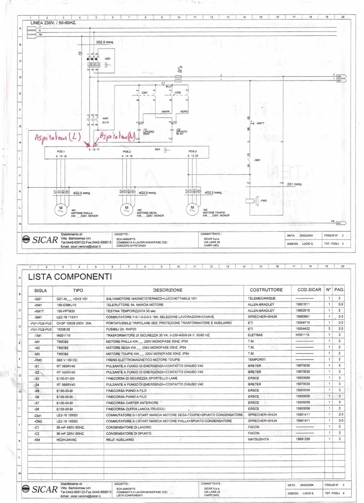

Bonjour, il suffit de le cabler(phase et neutre) entre le 5 et le 13 du gros commutateur, si le cablage n'a pas été modifié. Ne pas oublier de cabler aussi la terre. Voir le schéma ci joint.

Myox

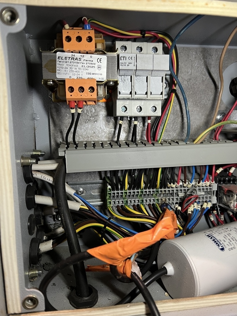

Salut ! tu as l'air d'avoir la même machine que moi en 220V.
Pourrais tu me faire quelques photos du tableau électrique ? J'aimerais savoir si mes condensateurs sont bien câblé et si il en faut bien deux.
Merci d'avance !

Ci-jointes quelques photos,
joseph336
joseph336
Lien de ce transfert : fromsmash.com/Vi~rxzGmHd-ct
Myox
C'est super merci beaucoup !

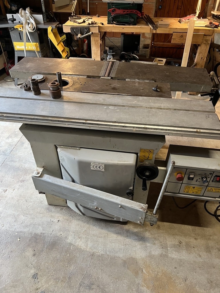

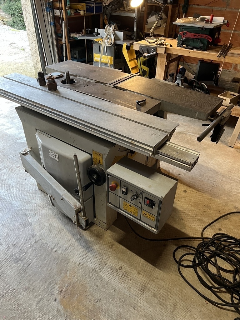

Je suis en possession d'une Sicar Furore 300I depuis quelques années déjà.
avec comme options d'origines: monophasée, moteurs 3CV, chariot 1,50m.
Pour moi qui ne suis qu'un amateur, c'est une machine qui me donne satisfaction, même si j'aimerais un chariot plus long (mais je n'aurais pas la place), une lame de 300 et non de 250, etc..
De quoi as-tu besoin comme info.?

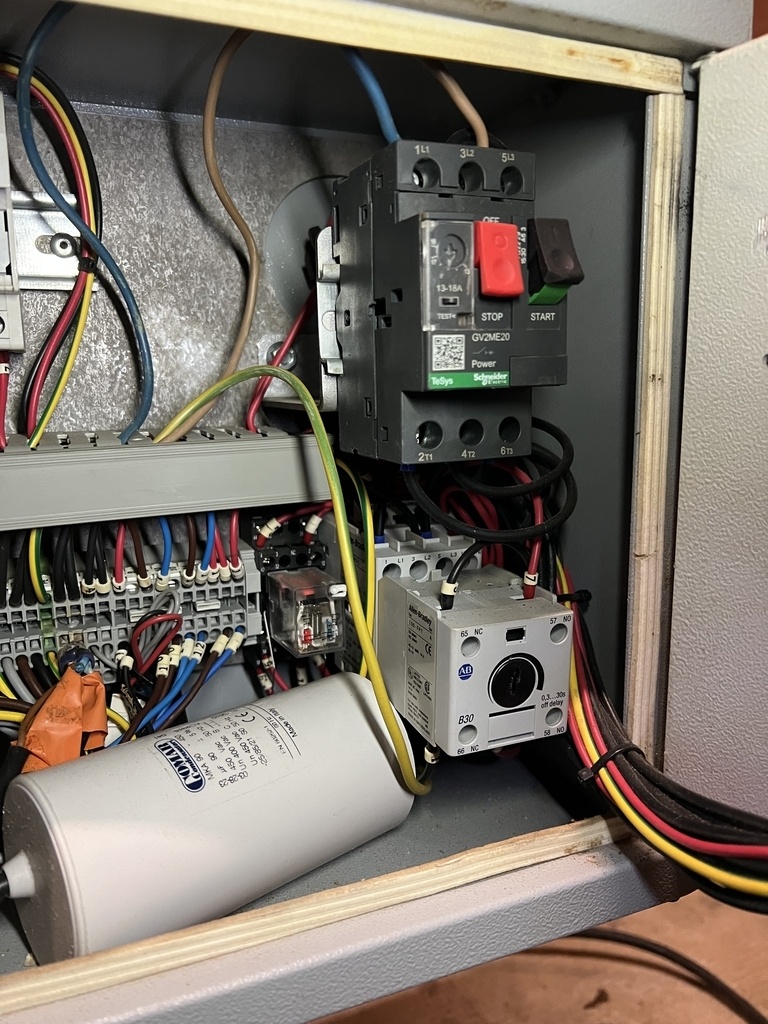

Pour commencer, la partie électricité a été bidouillée. J'ai deux condensateurs qui n'ont pas l'air d'origine, il y a un petit boîtier noir qui a été ajouté et je n'ai aucune idée de à quoi il sert. Enfin bref, la première étape de la restauration serait de tout remettre d'origine.
Serais-tu en possession du schéma électrique par hasard ? Impossible de le trouver en ligne de bonne qualité.
Pourrais-tu me faire quelques photos du tableau électrique pour que je puisse comparer avec le mien ?

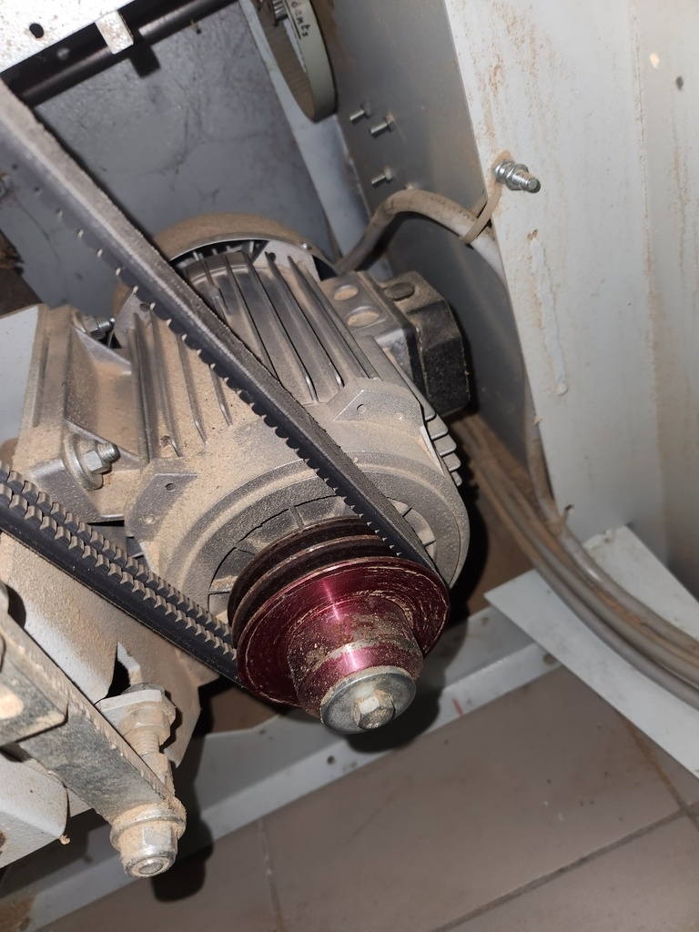

Autre chose, j'ai changé les courroies de la scie parce qu'elles vibraient dans tous les sens, mais même avec des courroies neuves, c'est pareil. Une des deux courroies est moins tendue que l'autre, c'est pareil pour toi ? Et je ne comprends pas bien comment gérer la tension des courroies, ni même si c'est vraiment possible… Si tu peux m'éclairer, je t'en serais reconnaissant !

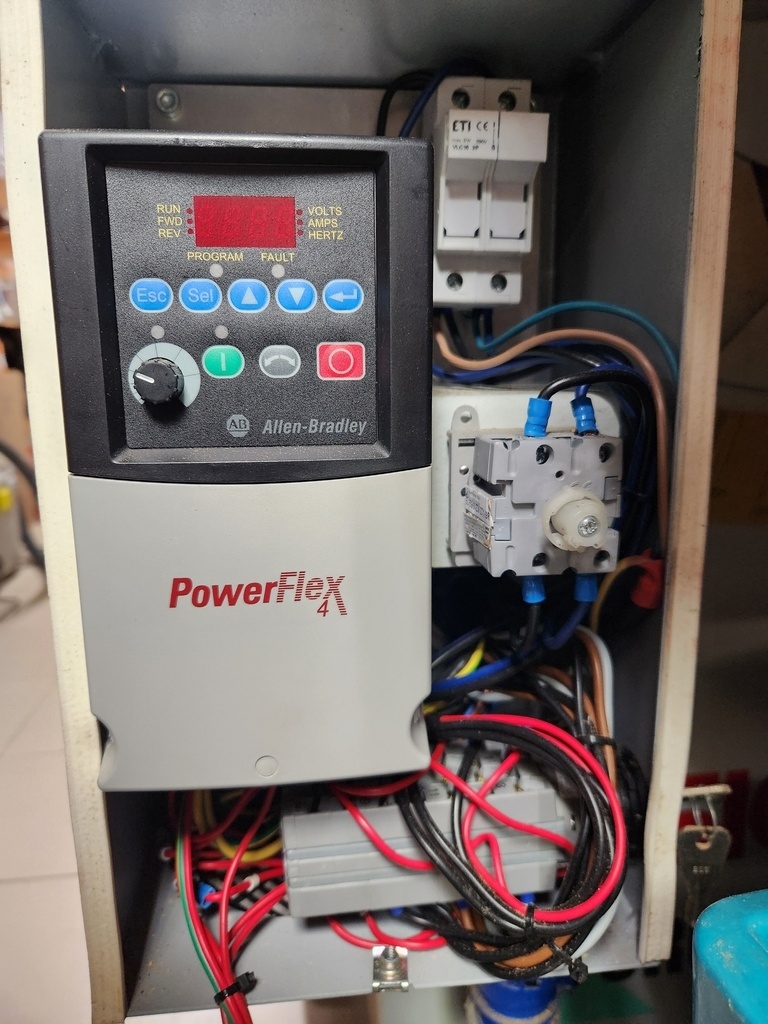

Ensuite, pour ce qui concerne le tableau électrique, ma machine est équipée d'un fréquenceur (ou variateur de fréquence) pour alimenter les moteurs asynchrones qui sont en tri. Si ce n'est pas le cas pour la tienne, il va falloir que tu relèves le schéma existant de ta machine et me le montrer afin d'essayer de comprendre ce qui pourrait clocher.
Pour les vibrations, il me faut regarder comment c'est fichu sur la mienne.
grosb
Bon, j'ai tout de même jeté un œil ce soir sur les courroies de la scie, les courroies présentent la même tension, pas très tendues d'ailleurs, il faudra que je regarde le manuel sur ce point, mais je n'ai jamais regardé ce point n'ayant aucune vibration suspecte en fonctionnement.
Je posterais demain les photos de l'intérieur du coffret de commande, tu verras qu'il n'y a aucun condensateur et pour cause les moteurs sont des moteurs asynchrones 220-380 triphasés (étoile-triangle).

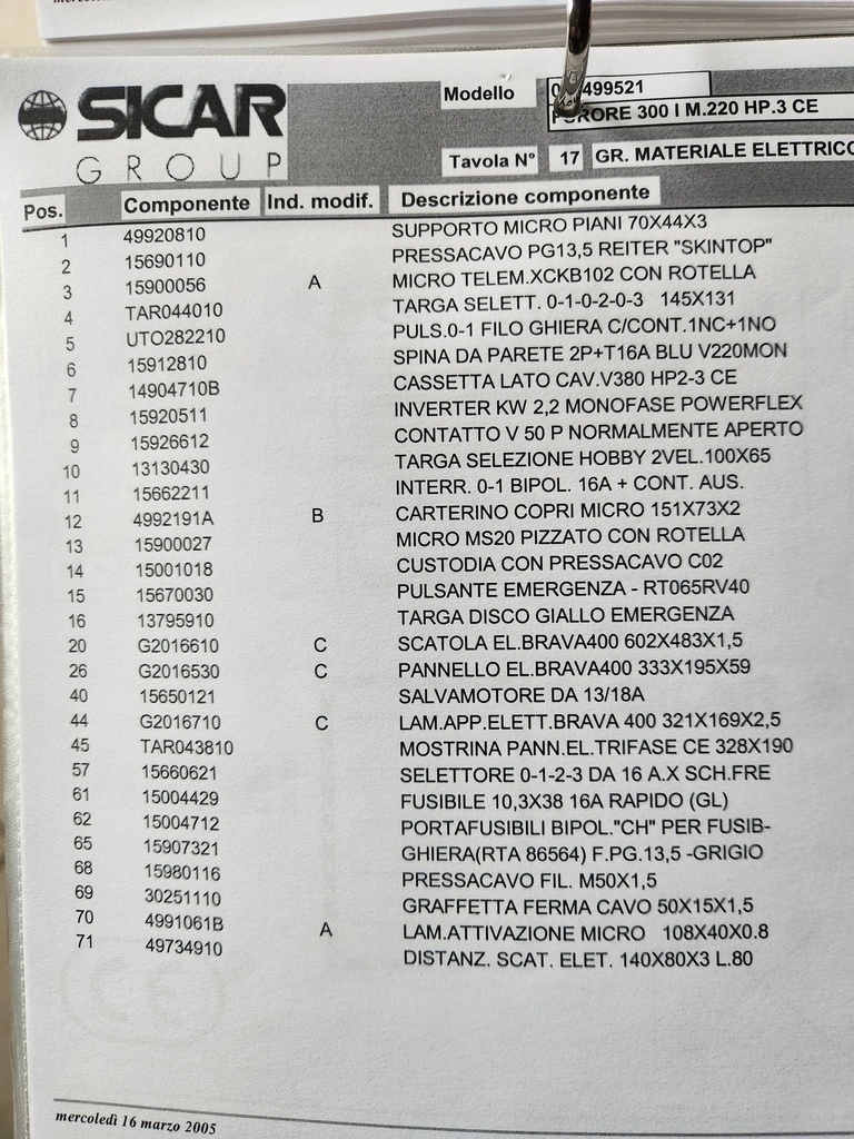

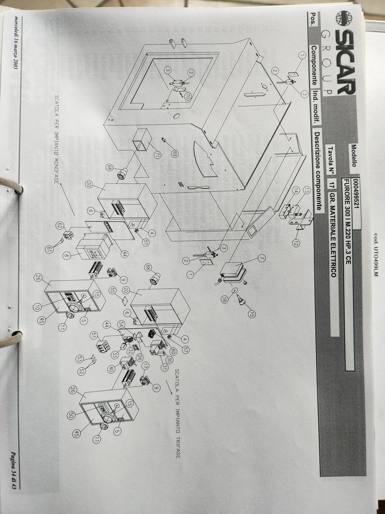

Je viens de vérifier dans les doc Sicar, il n'y a pas de schéma électrique, bien que mentionné dans le sommaire. Je n'avais pas fait attention lors de la livraison de ma machine...
Ayant eu quelques soucis d'Internet, je suis un peu défaillant concernant les délais pour poster les photos, mais ça vient..
grosb
Bon, je viens de télécharger les tofs de ma Furore et aussi les deux seules pages concernant l'élec... qui en fait ne t'aideront pas beaucoup.
Bonne réception.
grosb
Suite photos...
Bien sûr pour la nomenclature des éléments, c'est seulement en italien..
Tu peux voir aussi que le moteur de la scie est un triphasé (donc sans condo) câblé en 220V (étoile, la photo de la plaque est floue, je ne l'ai donc pas mise).
Le coffret de commande contient le fréquenceur que tu vois sur la dernière photo, ceci explique pourquoi le câblage est très simplifié, puisque les moteurs sont commandés par le fréquenceur avec des boutons poussoirs (M/A, Arrêt d'urgence), et le gros bouton rouge rotatif permet de mettre hors tension (bloc gris au centre), bien sûr il y a "en série" les contacts de sécurité un peu partout (ouverture de la porte, blocage de l'arbre de toupie, etc).

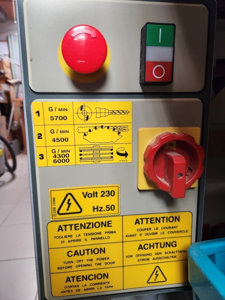

Sur le côté du coffret de commande, une clef (que l'on devine à droite du coffret) pour commander le sélecteur que l'on voit en bas du coffret (gros bloc gris) qui permet de passer de la R/D à la Toupie ou encore à la Scie à format.
Seule protection électrique, les deux fusibles à cartouche en haut à droite du coffret de commande.
enfin, il y a un bouton poussoir M/A et AU sur le côté R/D de la machine côté opposé du coffret, pour la mise en route en R/D.
Bien sûr il sont neutralisés en positions Scie ou Toupie par le gros sélecteur an bas du coffret.
Comme u peux le voir la câblage est très simple avec le fréquenceur (à noter que l'avantage du fréquenceur est sa fonction freinage lors de l'arrêt du moteur commandé).
Je n'ai pas remarqué de différence de tension entre les deux courroie qui entrainent la scie.

Moi tous mes moteurs sont en 220 monophasé, ce n'est pas du tri avec un variateur de fréquense. Les condensateurs sont peut-être justifiés et présent d'origine dans ce cas mais aucun moyen d'en être sûr...

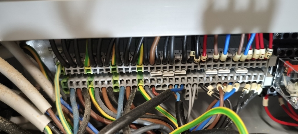

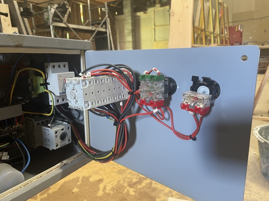

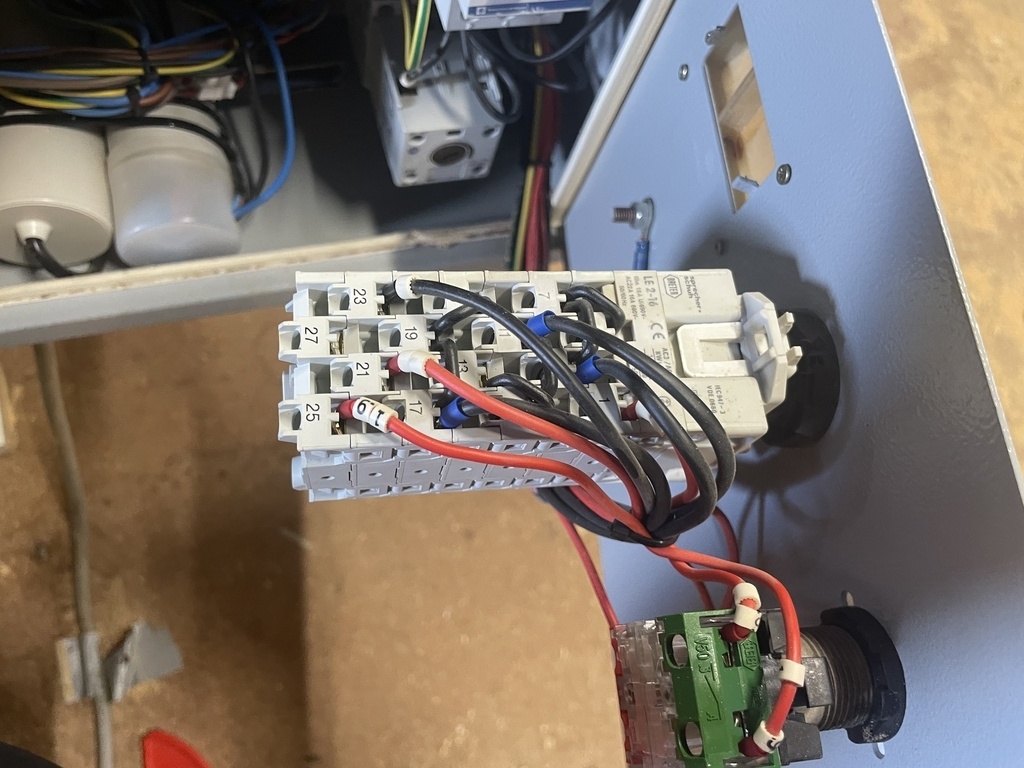

Je poste aussi quelques photos de mon tableau électrique.
Pour ce qui est de la tension des courroies je ne sais toujours pas bien comment régler le problème ni même quel est-il... Je vais essayer ce week end de faire quelques vidéos de leur comportement.
Bonne soirée à toi !

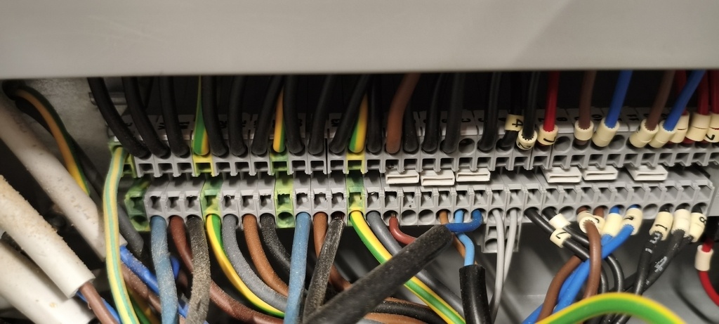

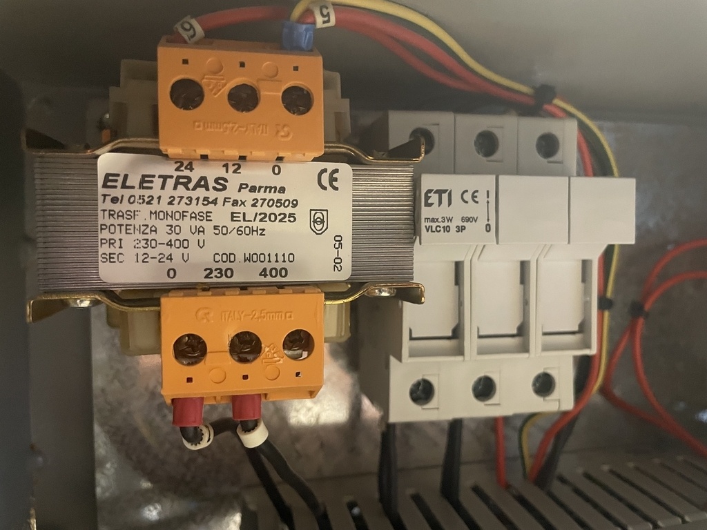

Myox
Voilà tu peux voir que le tableau électrique n’est pas positionné comme le tien et l’intérieur n’a évidement rien à voir ahah.
grosb
Petite réflexion, si tes 2 courroies moteur n'ont pas la même "tension", c'est que soit la moins tendue est "fatiguée" soit elles n'ont pas la même taille. De toute façon, compte tenu de l'âge de la machine, tu pourrais les changer en prévention par deux identiques et neuves ;-)
Et bien sûr les tendre correctement, je vérifierais si dans la doc il y a une info sur la tension des courroies.

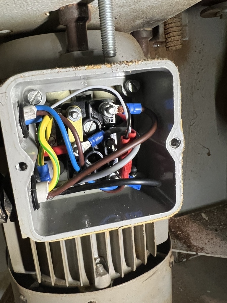

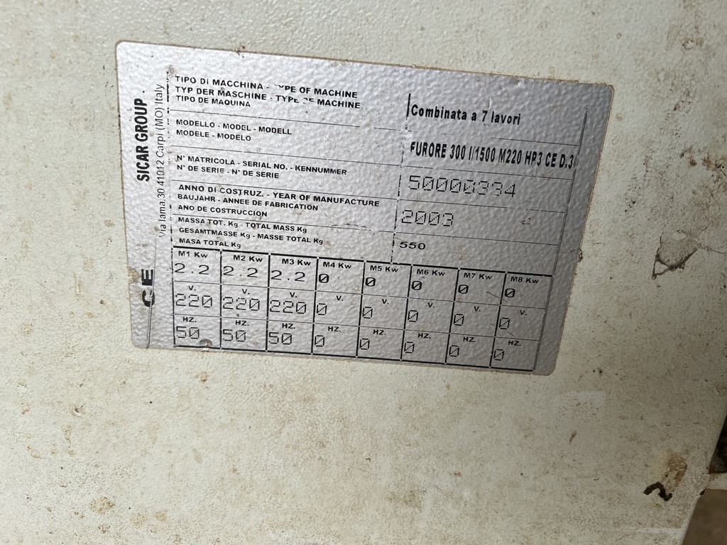

Pour tes moteurs, ce qui m'interpelle c'est que la protection est triphasée (3 porte fusibles à cartouches, L1,L2,L3 pour la commande M/A, un temporisateur pour je suppose le condo de démarrage que l'on voit et peut-être un condo de déphasage dans le boîtier du moteur ?
Bref, un relevé rigoureux du câblage pour faire le schéma ne serait pas du luxe! Une photo du boîtier de connexion sur le moteur permettrait de lever le doute et surtout une photo de la plaque moteur.

Le problème c'est que j'ai changé les deux courroies justement... Et le comportement de celles ci est toujours le même.

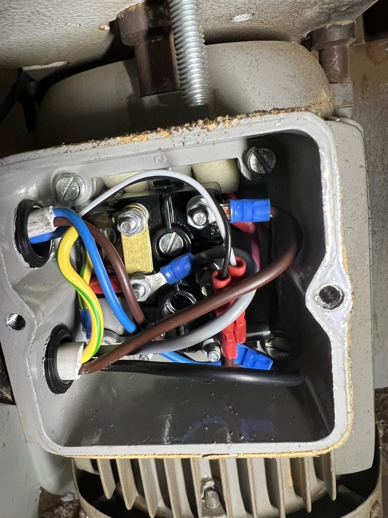

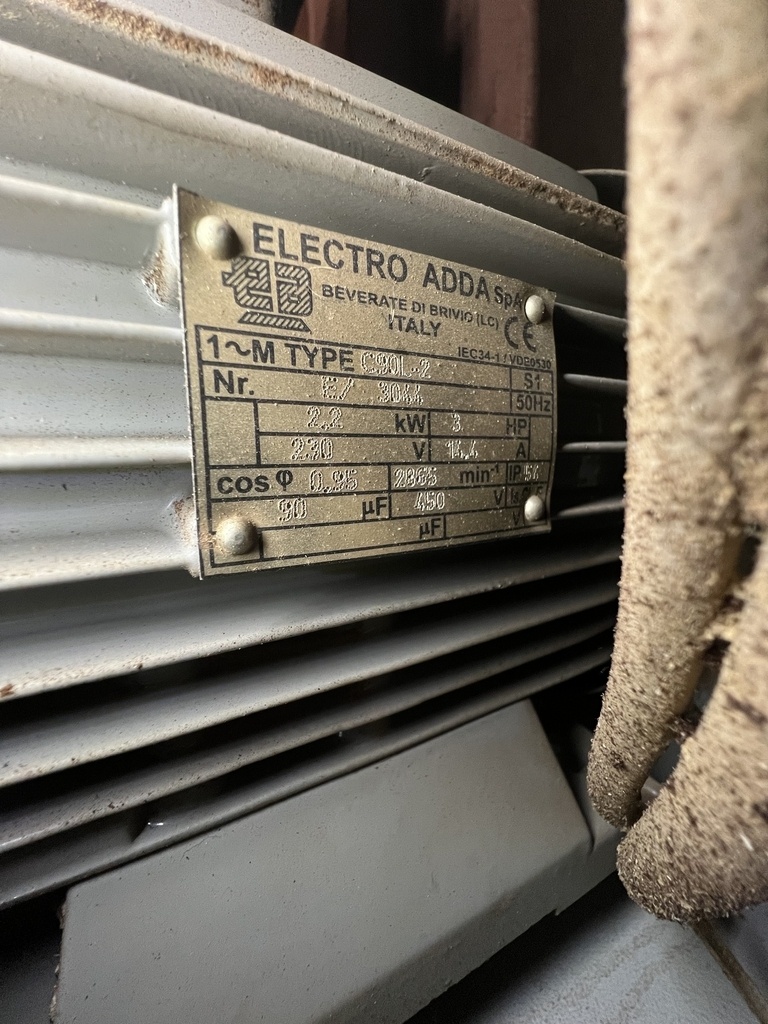

Pour ce qui est des moteur je te poste ci après les photos de la plaque signalétique extérieur qui indique que ce sont des moteurs 220v et celle de la plaque moteur directement.
Bonne soirée !
Myox
J’ajoute aussi des photos de l’intérieur du câblage moteur.

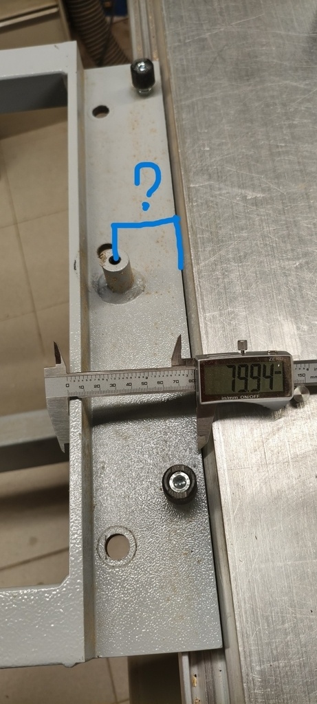

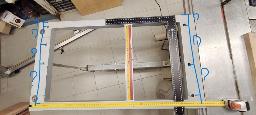

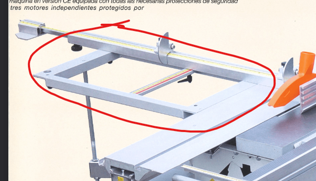

Salut ! Je reviens vers toi pour savoir si tu pourrais me donner les cotes de ce que j'appelle l'extension de chariot ? Je t'envoie une image pour que tu vois de quoi je parle.
J'ai acheté le combiné sans cette parti et c'est indispensable pour tronçonner. J'aimerais la fabriquer en bois pour l'instant pour un peu plus tard la remplacer par du sur mesure en métal.
Si tu pouvais me faire quelques photos et relever quelques cotes du style longueur et largeur total, position de la barre central et des différents trous et aussi me détailler un peu la partie jonction avec le chariot.
Tu me rendrais un très grand service ! 🙏

Images ici : valide jusqu'au 28/04 :Lien de ce transfert : fromsmash.com/lNDn_GxHUL-ct

Génial merci beaucoup pour toutes ces photos je vais pouvoir me fabriquer l'extension c'est top 😁

Salut ! J'aurais quelques questions supplémentaire pour le cadre du chariot.
Pourrais tu me donner le positionnement des quatre perçages à gauche et les trois à droite comme indiqué sur la photo que je t'envoie ?
Il me faudrait aussi le positionnement du filetage qui permet de bloquer le cadre sur le chariot (photo aussi)
Et dernière chose, peux tu me faire une photo de plus près de la poignée qui permet de serrer le guide perpendiculaire au cadre parce que je me rend compte que je ne l'ai pas ?
Merci d'avance !

Et je fais suite aussi à mon problème de courroie, je joins une vidéo pour que vous puissiez constater son comportement.

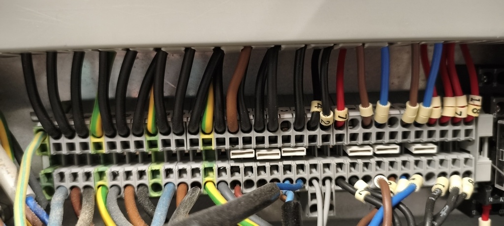

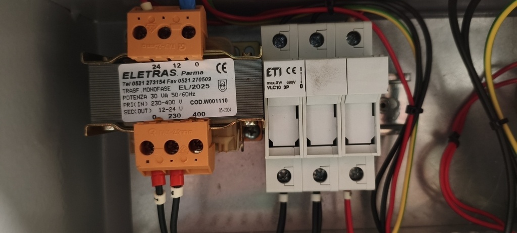

Merci pour vos échanges. C’est ce que j’ai trouvé de plus récent et de plus documenté. J’aurais aussi besoin de votre aide pour un problème électrique. Après utilisation la semaine dernière en toupie je ne peux plus démarrer aucun des moteurs. Je suis bien sous tension vérifier au multimètre. Tous les coupes circuit sont fermés. J’ai vérifié chacun d’eux directement.
Je ne suis pas assez doué en électronique pour comprendre d’où pourrait venir le problème.
Serait-il possible de m’aider?
Je vous mets les photos de mes circuits. (Même modèle que Myox)
Bien à vous,
Bryan
