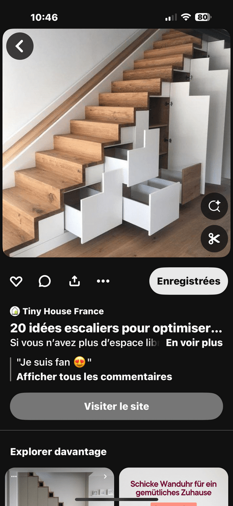

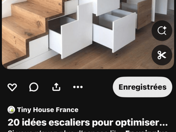

J’ai acquis un nouvel atelier de 100m2 dans une halle industriel neuve en cour de finition.
J’ai déjà posé une mezzanine de 36m2 en dalle bois pleine en lamelle collé de 18cm d’épais.
J’aimerai réalisé comme escalier pour y accéder, une escalier en caisson de cuisine comme je l’appelle 🤔
Je vous met une photo de ce que j’aimerai faire. Ce sera pour moi une première et comme cela je pourrais le refaire à mes clients.
Ma plus grande crainte est au niveau de la rigidité de l’ensemble une fois sur les marchés.
Avez vous déjà réalisé une chose similaire et si oui auriez-vous des conseils / astuces à me donner ?
Je vous remercie pour votre temps 👍

Déjà fait ce type de caisson qui devait supporter le poids des pas, j’avais pris du CP peuplier en 22mm, y compris le fond. Celui-ci était monté en feuillure, très ajustée. Ça n’a pas bougé.
