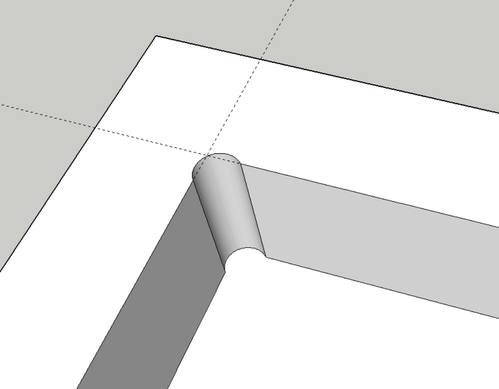

J'aimerai incruster mon logo sur une planche en bois a l'aide de ma CNC. il faut donc faire un fraisage en poche et un fraisage a l'extérieur du trait.
Mon logo a des coin droit. en faisant mon fraisage en poche, j'aurai des coins du diamètre de ma fraise donc arrondi. Ca ne vas donc pas rentré si je fais bêtement 2 fraisage. j'aimerai donc retoucher tout mes coins de mon logo pour leur donner un arrondi de style 3mm de diamètre pour être tranquille. J'ai essayé avec V Carve pro mais je suis pas certain que c'est le meilleures logiciel pour le faire.
