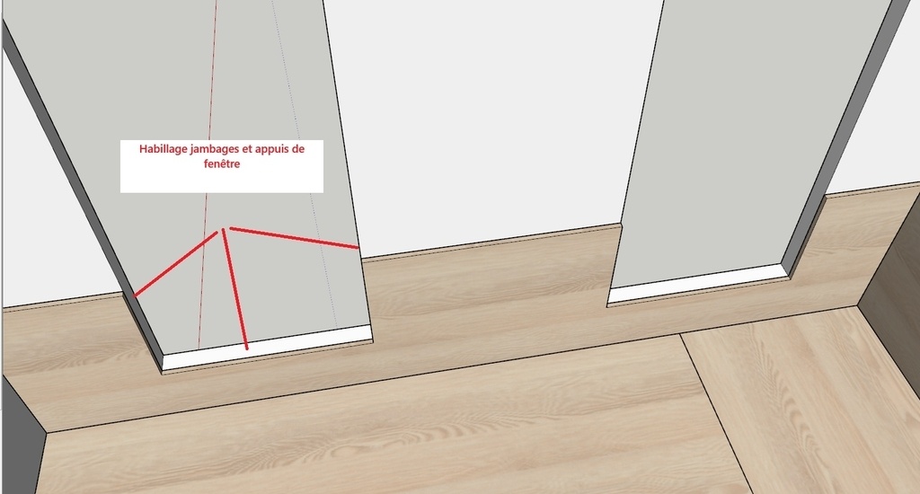

J'aimerais poser une crédence en stratifié de 14mm d'épaisseur fini et 50cm de hauteur au dessus du plan de travail de ma cuisine.
J'ai un mur extérieur avec deux fenêtres comme sur l'image.
Pour réaliser les jambages et l'appuis de fenêtre ( ceux-ci font 4cm de profondeur environ ) j'avais penser a faire une coupe a 45° mais l'angle en stratifié risque d'être tranchant et peut être pas parfait.
Ou alors y coller une baguette aluminium sur les trois partie visibles de la crédence.
Comment feriez-vous a ma place dans cette situation ?
Merci d'avance!

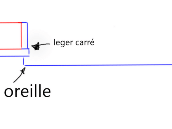

Laisser dépasser la crédence sur les pieds droit d'un petit plus de l'épaisseur du panneau choisi afin de créer un petit carré. Faire une petite entaille sur les deux cotés de la crédence pour faire rentrer la tablette qui auras une oreille puis coller les ébrasements.
ci joint vu de dessus de principe.

J'aime bien l'idée proposé ! Oui il vaut mieux que la crédence dépasse la finition du jambage, ça évite de chercher a être a ras et d'avoir des désaffleurement ! Par contre sur le chant de la crédence coupé en U je ne pourrai pas plaqué de chant avec une plaqueuse, tu conseillerais la bonne vieille méthode du fer a repasser avec un chant ou alors de la néoprène et un morceau de stratifié ?
Merci pour ta réponse !
moi je préfère la néoprène plus solide que le fer. on pourrai aussi imaginer faire filer la tablette tout le long quitte à avoir des profondeurs différentes pour faire tablette épices et du coup faire tout plaqueuse.

Pour moi, jambages et appuis ne font pas partie du mur, donc méritent un autre matériau.
En outre, le bord du stratifié est agressif et je l’arrondis toujours à la cale à poncer ou l’affleureuse (R2). L’inconvénient c’est que ça fait apparaître la couche interne noire. Pas forcément très élégant. Ici, je trouverais ça moche.
Aussi, je préférerais placer une baguette de bois ou de métal, en tout cas dans un matériau et une finition qui existent déjà ailleurs dans la cuisine, pour ne pas détoner. Cette baguette débordera très légèrement à l’intérieur, pour recouvrir le chant noir du stratifié de la crédence.

Toi tu opterais plus pour ne pas ajouter de crédence mais cacher les chants visibles de la crédence qui est coupé par une baguette d'angle de finition c'est ça ?
Après il y a possibilité de mettre ou non un morceau de crédence sur les jambages de la fenêtre ( suivant l'état des jambages aussi ) et venir faire la finition de l'angle avec une baguette.
