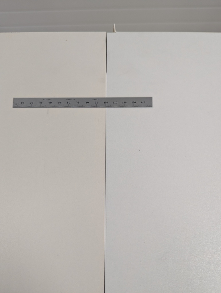

Voilà le résultat avec du serrage. Il y a un jour d'un demi millimètres je dirait, normalement ça devrait être bien jointif.

dBPs
Je suppose que tu as Vérifié que la fraise est bien centrée par rapport à la bague. Si ce n'est pas le cas, cela pourrait être le résultat d'une rotation de la defonceuse
Snoooky
Et bien écoute non je n'ai pas vérifié ça 😬. J'avoue que c'est peut être de la que vient le problème. Je vais regarder ça demain. Merci pour l'infos !
Snoooky
Après vérification il n'y a pas d'écart entre l'axe de la fraise et l'axe de la bague a copier. Donc je vais supposer que je ne m'y prend pas comme il faut.
Je vais refaire quelques essais sur des chutes avec les conseils de Daniel !
Merci pour vos retours en tout cas !
