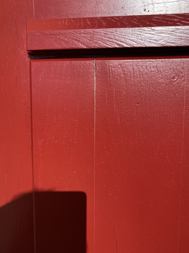

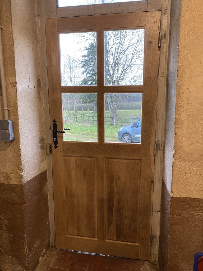

j'ai besoin d'un conseil pour réparer un panneau d'une porte en chêne, côté extérieur, cette porte je l'avais fabriquée cet hiver et je l'ai posée il y a un mois .
La porte est restée sur des tréteaux deux mois, sans avoir bougé .

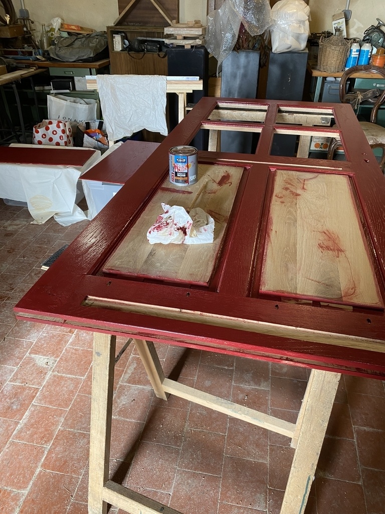

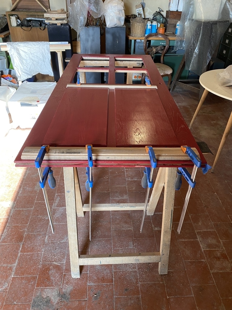

J'explique : à l'origine je n'avais pas prévu d'avoir les panneaux extérieurs en recouvrement ; après plusieurs lectures sur ce forum j'ai pris la décision de fabriquer deux panneaux que j'ai collés sur le panneaux de base de la porte, uniquement côté extérieur .
Je précise que le panneau de base est libre dans les rainures du cadre de la porte .

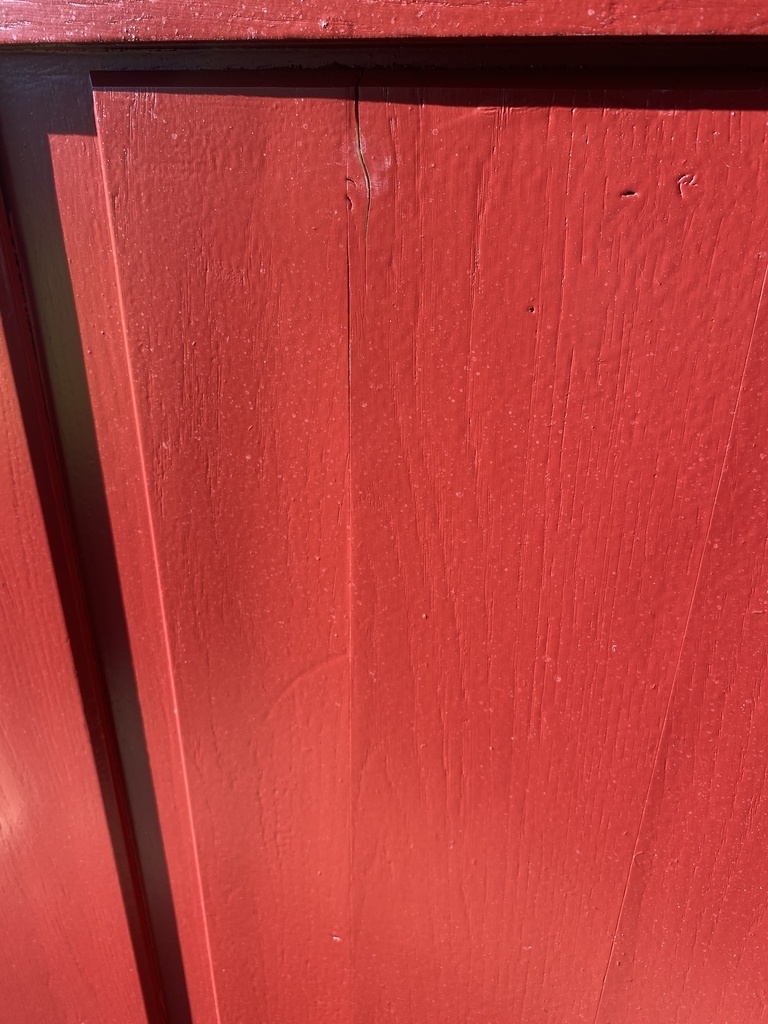

C'est seulement quand j'ai posé la porte dans son bâti que ces fissures ont apparues au bout d'une semaine .
C'est la première porte que je fabrique, j'ai appris énormément de choses avec cette petite porte d'atelier .
Merci pour un conseil pour réparer ces fissures .
je pense que c'est ta conception du panneau qui est à l'origine de ce petit décollage.
Attends que les choses se stabilisent et ensuite tu rebouches cette fente et un coup de peinture. Il n'y a aucune incidence sur la structure de la porte
BernardVilla
Bonjour, oui c'est ce que je pense et d'ailleurs la structure de la porte n'a pas bougée .
Mais que me conseilles-tu comme produit pour reboucher ces fentes ?
une résine genre synto bois compatible avec un usage extérieur
BernardVilla
D'accord, merci .
