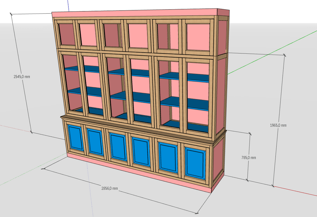

Bonjour la communauté,
Des clients me demandent de leur chiffrer (grossièrement pour le moment) un gros vaisselier massif 2900 de largeur, profondeur 550, hauteur 2600.6 portes pleines, 12 portes vitrées.
J'ai fais une petite 3D pour estimer la matière nécessaire.
Je pense utiliser du CP plaqué pour les parties en rose, de l'avivé pour les parties couleur bois et pour les partie bleues, soit j'achèterai du panneau, soit je ferai mes collages, à voir selon le temps disponible.
Ce projet me pose beaucoup de questions et la conception ne fait que commencer, mais j'ai clairement besoin d'aide pour estimer le temps de fabrication de ce type d'ouvrage.
Je travaille seul pour l'essentiel, mais je me ferai aider pour les grands collages, les usinages de grosses pièces...
J'ai une rabo dégau de 310mm, une toupie scie (arbre de 30).
On partirai probablement sur une finition huile-cire.
Je réalise rarement des projets en massif, ce type de meuble c'est une première et je n'ai donc que très peu de repères pour estimer.
J'ai une fâcheuse tendance, pour mes autres projets (agencement essentiellement) à sous-estimer encore mon temps de travail, je cherche donc à réduire le delta entre temps facturé et temps passé.
Au plaisir de vous lire si vous avez un avis sur la question.

Bonjour, merci pour ta réponse. Je comprends ton point de vue.
"Soit on veut faire le projet soit on en veut pas", dans mon cas, les clients eux-mêmes n'ont pas encore répondu à cette question et leur demande est donc d'avoir une idée de prix.
Quant aux choix qui influencent beaucoup le temps de fabrication, pareil, ils n'en sont pas là.
Je crois que dans l'élaboration d'un projet, il y a beaucoup de choses à dégrossir avant d'arriver à un chiffrage précis. Et puisque c'est couteux en temps et en énergie de faire ce chiffrage, je préfère y aller progressivement.
Si le client doit partir en courant effrayé par le tarif, je préfère qu'il puisse le faire avant d'y avoir laissé trop de plumes si je puis dire.
