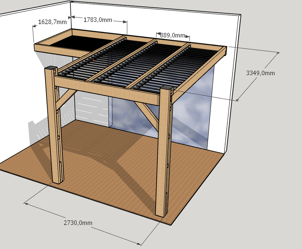

Je conçois ma première Pergola pour mon beau-frère. Je me suis inspiré du design suivant
Pergola de TinyTimberShop que j'ai beaucoup apprécié.
Avant de me lancer dans la commande de matière, je souhaitais soumettre ma conception à vos avis éclairés.
Voici la vue 3d
La principale question étant : voyez-vous des défauts flagrants de conception ?
J'ai fait le choix de ne pas ajouter de contreventement en largeur pour l'esthétique.
Tous les bastaings sont en section 58 x 145, j'utilise les même comme chevrons.
Les pieds réglables seront ancrés sur des plots bétons que je vais ajouter sous la terrasse.
J'ai l'intention de d'assembler mes chevrons sur les pannes avec des entures à mi-bois non traversantes et de renforcer par un vissage type Inforce de Spax.
D'ailleurs, concernant les vissages, faut-il prohiber les vissages par le dessus , même avec de l'inox ? Ou puis-je visser par le dessus et ajouter un petit point de silicone sur la tête de vis ?
Je compte fixer mes muraillères avec des vis charpente inox dans les murs de la maison en ossature bois. Y-a t'il un "truc" qui permette, à coup sur de tomber dans les montants de l'ossature ?
Je comptais sur les montants doublés autour de la baie, mais si il ya une astuce pour le reste :
  • par mesure
  • sondage avec une mèche
  • sondage avec un détecteur de matériaux....
Enfin, j'ai imaginé assembler des panneaux de brise-vue qui seraient amovibles, je les ferai reposer sur des tasseaux dans la structure, je m'interroge sur le jeu à laisser pour qu'ils soient démontables et repositionnables sans trop galérer.
Au plaisir de vous lire
Fred
Juste une petite remarque : J'ai fait le choix de ne pas ajouter de contreventement en largeur pour l'esthétique. ça n'est pas du tout la bonne approche, l'esthétique n'importera pas beaucoup à la personne qui prendra ton ouvrage sur la tête quand il tombera. ça revient un peu à dire : j'ai pas mis de freins sur ma voiture parce que j'aimais pas voir les disques à travers les jantes...
Après dans ton cas le contreventement dans ce sens sera assuré par le mur de la maison donc pas de soucis mais l'esthétique ne doit pas primer sur la sécurité. Par contre l'esthétique peut guider la réflexion genre "comment contreventer discrètement?"
