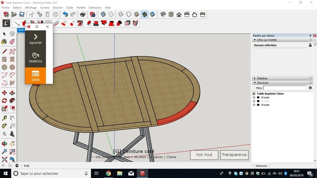

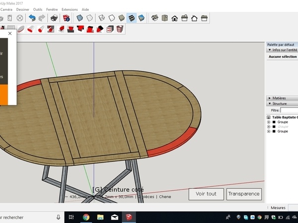

Je suis en train de réaliser la pièce en rouge pour faire au final cette table ronde:

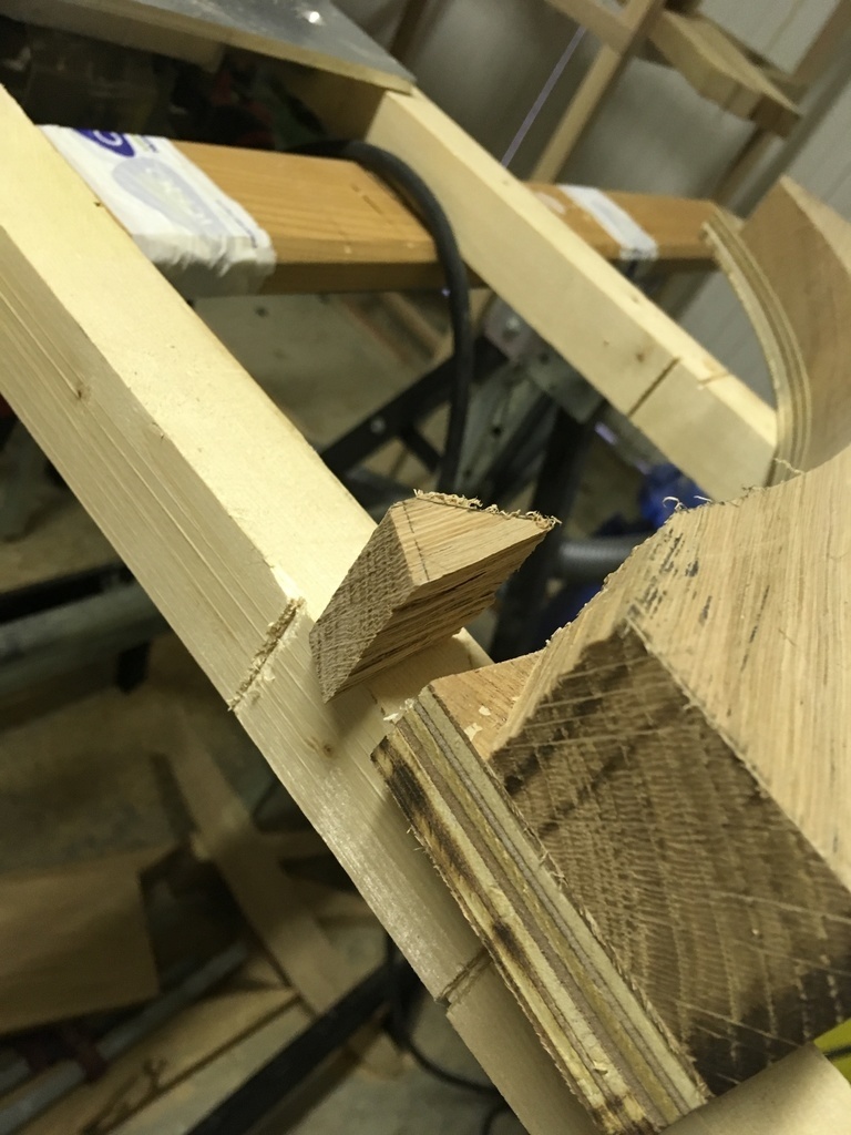

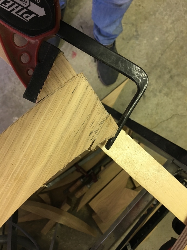

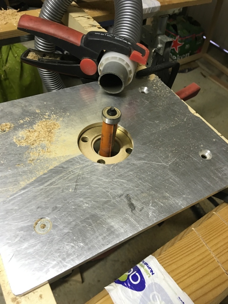

Pour faire ça j'ai réalisé un gabarit en CP de 18mm et je visse mon brut, que je précédemment dégrossi à la scie sauteuse, sur mon gabarit. Et je passe le tout à la défonceuse monté d'une fraise à copier Ø18, seulement quand je suis à contre-fil dans le coin de la pièce j'ai eu un morceaux de bois qui a volé, ma pièce est donc HS 😡 Résultat la pièce je vais essayer de recoller le morceau et la repasser sinon je devrai refaire une pièce...
Qu'est ce que vous me conseillé de faire pour éviter ça ?
Je vous post deux trois photos au cas ou j'ai pas été très explicite.

hello , Il est bon de prévoir une pièce plus longue et de faire les coupes ensuite , comme cela si il y a éclatement ce sera pas dommageable pour celle ci !
Dans l idéal , on débite les pièces cintrées dans du bois avec le fil déjà cintré naturellement ,ça limite aussi les dégats ;)

lorsque l' on caresse le bois a rebrousse poil il se fâche
le chat fait de même
c est pourquoi il est utile de mettre son gabarit au début en couchant le fil du bois , puis retourner sa pièce pour la reprendre dans l autre sens ou bien faire comme mois avoir deux toupies une qui tourne dans chaque sens avec un outil a droite et un autre a gauche pour les défonceuses c est la même chose deux défonceuses et deux outils matériel que je possède aussi

Fixe ton gabarit sur l'autre face, tu ne seras plus à contre fil de ce côté.
Si tu ne veux pas avoir de trous de vis visible, utilise du double face pour moquette, cela ne bougera pas.

Je pense qu'il peut y avoir un lien avec le fait que ton gabarit ne deborde pas de ta pièce.
Il faut voir aussi la quantité de matière enlevé. Quoiqu'avec une petite fraise comme ça, le suppose qu'elle était faible.
le rapport à l' éclat est aussi lié au diamètre de l outil , et une faible passe n' est pas toujours la bonne solution je travaille avec une machine a copier et le plus souvent je travaille en avalant pour éviter l' éclat mais solution que je ne conseille pas au personne qui sont peu habitué au travail à la machine et qui nécessite un outillage en parfait état et très peu de jeux dans le porte outil
bonne soirée etienne
Il faut effectivement bien maîtriser en avalant.
Une autre solution, avoir une fraise avec le roulement en bas pour faire la passe de ce côté en retournant la pièce 🙂
et si vous aviez un outil a deux roulements il suffit de monter ou descendre l'outil pour se servir une fois le gabarit du dessus puis en montant l'outil le gabarit du dessous c 'est facile a la toupie
QuentinPic
Mon outil à deux roulements en plus... Je devrai l'utiliser de cette façon, une partie gabarit dessus et une partie dessous
