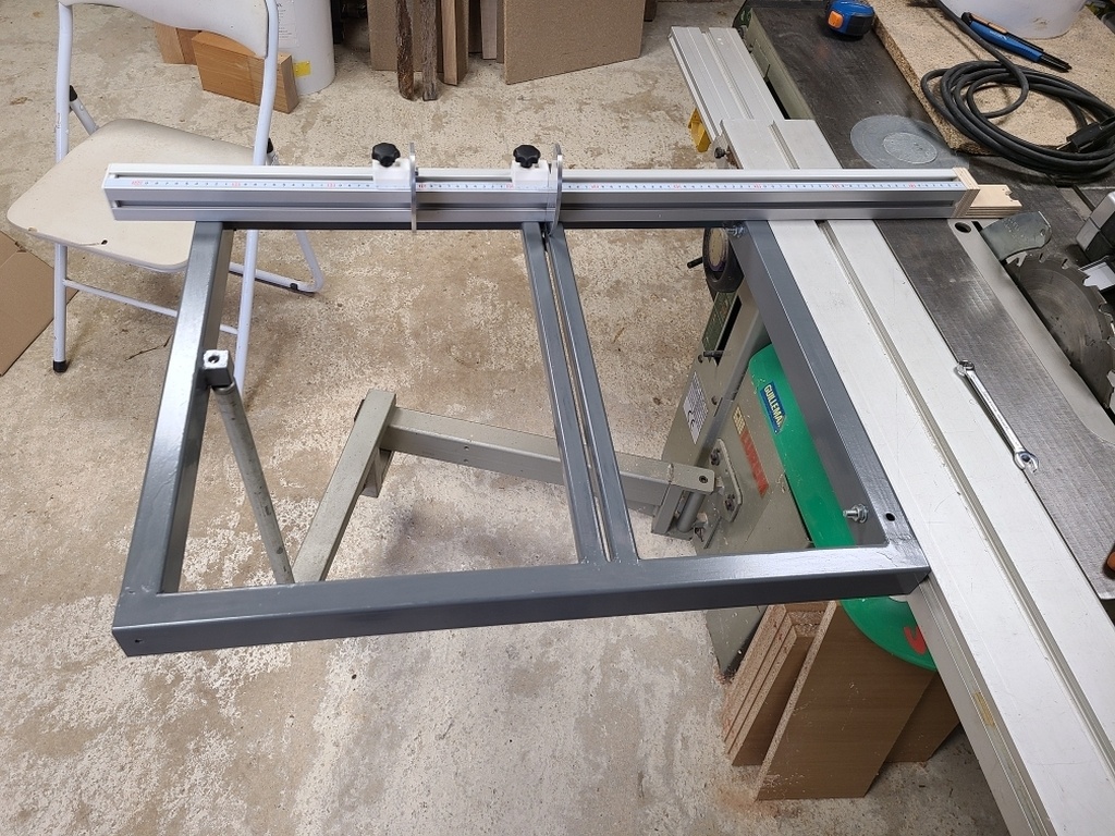

Je suis en train de refaire mon chariot de tronçonnage pour ma scie du combiné Lurem Former 260, celui d'origine ne permet pas de mettre une règle de tronçonnage avec un réglage correct et fiable dans le temps.
Je suis donc en train de construire un cadre en acier sur lequel je pourrai mettre une règle pour avoir l'équerrage avec un réglage par butée comme sur les scies à format. Le problème, je ne trouve pas de règle de tronçonnage en pièce détachée, quelque soit la marque, pour construire mon chariot en cohérence avec ce dernier, savez vous où je pourrais m'acheter une règle de tronçonnage correcte ?
(j'ai vu des merdou*** sur ali express mais ce n'est pas ce qui m'interresse et si je pars d'une profilé alu je ne sais pas lequel prendre ni même comment construire les butées de longueur)
Merci pour vos aides
AnthonyV15
Bon finalement je me suis orienté vers un rail Flexlink, des butées en alu sur support en impression 3D et un chariot acier soudé (je suis pas un champion de la soudure mais ça tient et c'est droit).
C'est le jour et la nuit par rapport au chariot d'origine. Je n'aurai peut être pas la précision des grandes scies à format mais pour mon utilisation ce sera parfait
